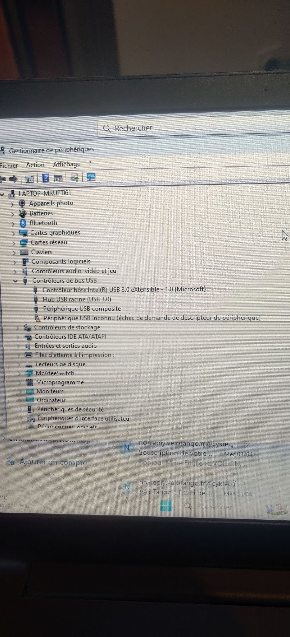

Et bonjour à tous, Je suis assez débutant dans le monde du firmware et j'ai voulu me lancer dans l'installation de klipper pour fonctionner avec un raspberry 3B, installation de mainsail sur le Pi aucun soucis. Viens le moment du flash firmware, je le configure, je le compile en suivant les paramètre préconisés pour la X2 aucun soucis. Passage en mode DFU avec pronterface. Je flash avec STM32 (version 2.16) aucun changement sur l'imprimante, je trouve ca assez étrange (normalement le tft ne devrait plus fonctionner si j'ai bien compris) Et au bout de plusieurs reboot plus de température sur l'écran, je me dit oh let's goo ca à fonctionné (je vous le donne en mille pas du tout) Je la connecte au Pi3 je me connecte a Mainsail, aucun MCU paramétre je vais dans le Pi3 via Putty pour chercher le MCU id et là problème aucun MCU détecté comme si l'imprimante n'étais pas branché Je reconnecte à Pronterface et là plus rien, plus moyen de connecter avec la carte mère via USB, STM32 pareil il ne détecte plus rien (je vous joint la photo du gestionnaire des périphériques, le périphérique inconnu est l'imprimante ca disparait quand je la déconnecte) J'ai vu sur différents post des problèmes similaires au mien sans réel solution et si possible que cette solution ne démarre pas avec mes codes de carte bleu pour racheter une Ruby ^^. Je vous remercie beaucoup pour votre aide et surtout a @MrMagounet qui fait un taf de fou sur ce forum j'apprends grandement. Uptade : Apres avoir réaliser le pontage sur le 3.3V et le Boot j'arrive a voir le port sur STM32 mais quand je reflashe mon klipper dessus rien n'y fait ca ne veux pas Uptade de l'uptade apèrs avoir suivi les manipulations sur ce post par olerien et bien c'est pire j'ai le message d'erreur Device is under read protection if you want to disable rdp please reconnect with read unprotected enabled Et pas moyen de trouver cette option sur STM32.... je commence à croire que j'enchaine les merdes et que je vais devoir passer par l'achat d'une CM Ruby...

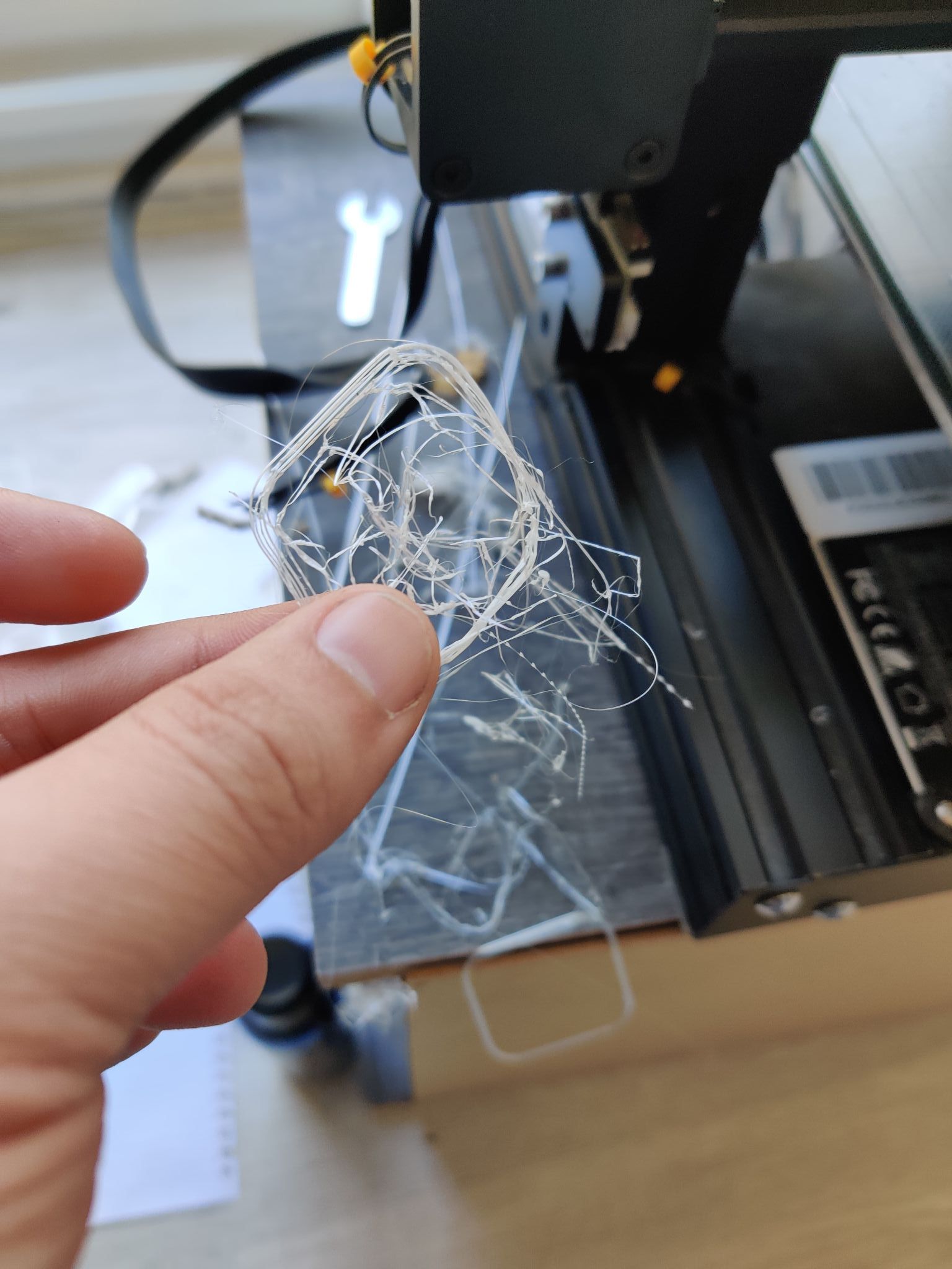

XIIgion en réponse au topic de XIIgion dans Entraide : Questions/Réponses sur l'impression 3D
J'ai l'impression que c'est généré au fur et à mesure des "caillots" de plastique qui se forme au niveau de la buse et qui finissent par tomber mais je pense savoir d'où ça vient je doit quand même avoir un écart sur l'étanchéité (buse PTFE) le PTFE que l'ancien proprio a coupé est trop court donc pour relier correctement au pneufit de l'extrudeur ça doit tirer un peu, je vais racheter un tube ptfe que je couperai a la bonne taille -

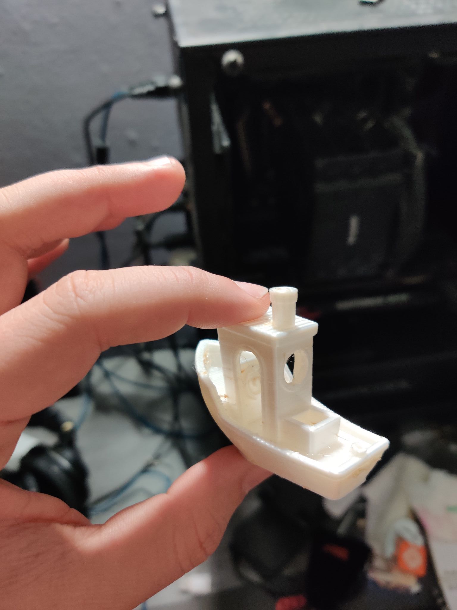

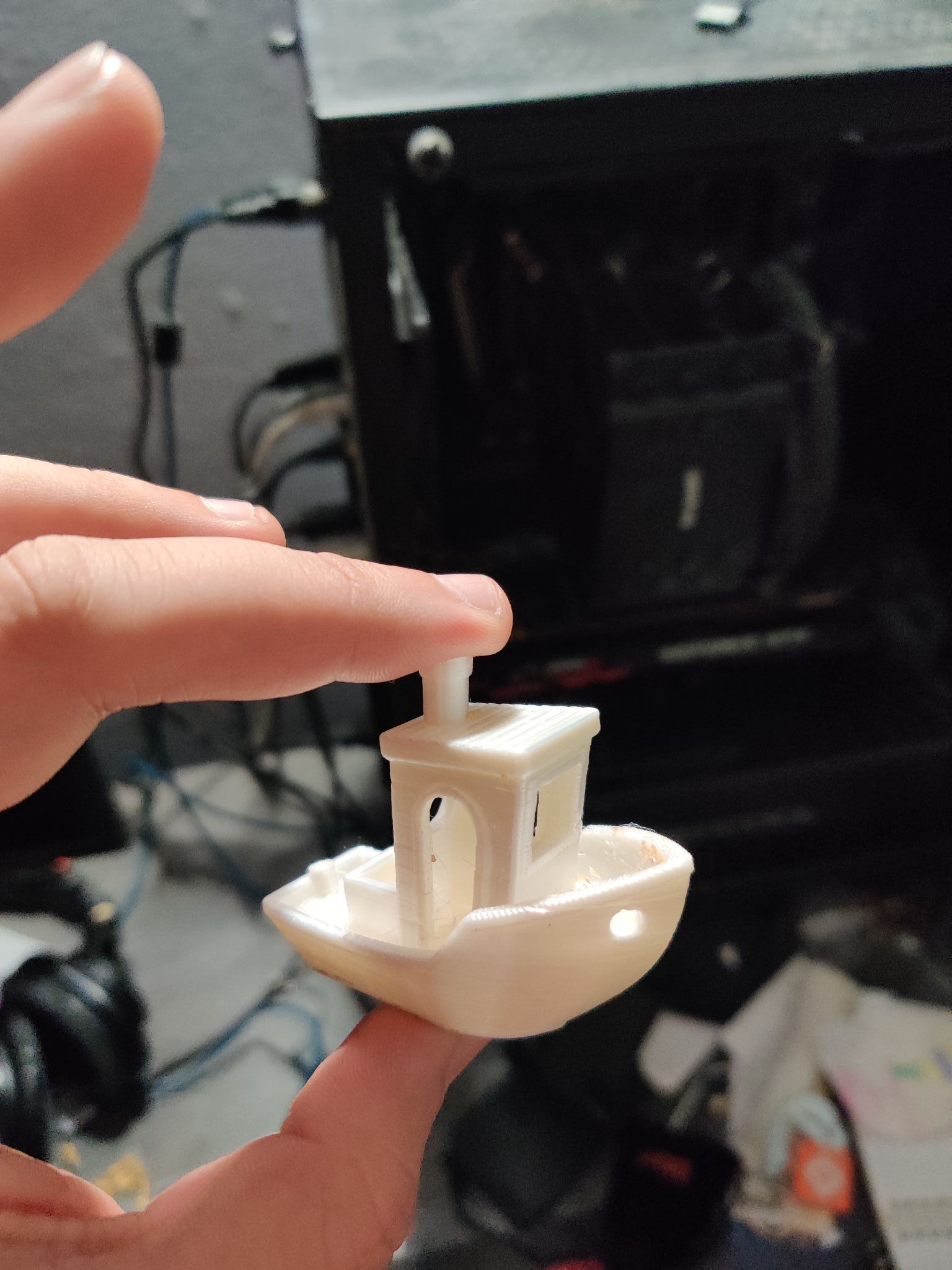

Bon donc après réglages et avoir vérifier l'étanchéité PTFE/Buse le résultat est plutôt convaincant, un peu de stringing a l'intérieur de la cabine du bateau mais je pense que c'est dû a une buse un peu chaude (210°C) je suis assez content du résultat pour un début, maintenant va falloir affiner un peu en tout cas merci de votre aide ! -

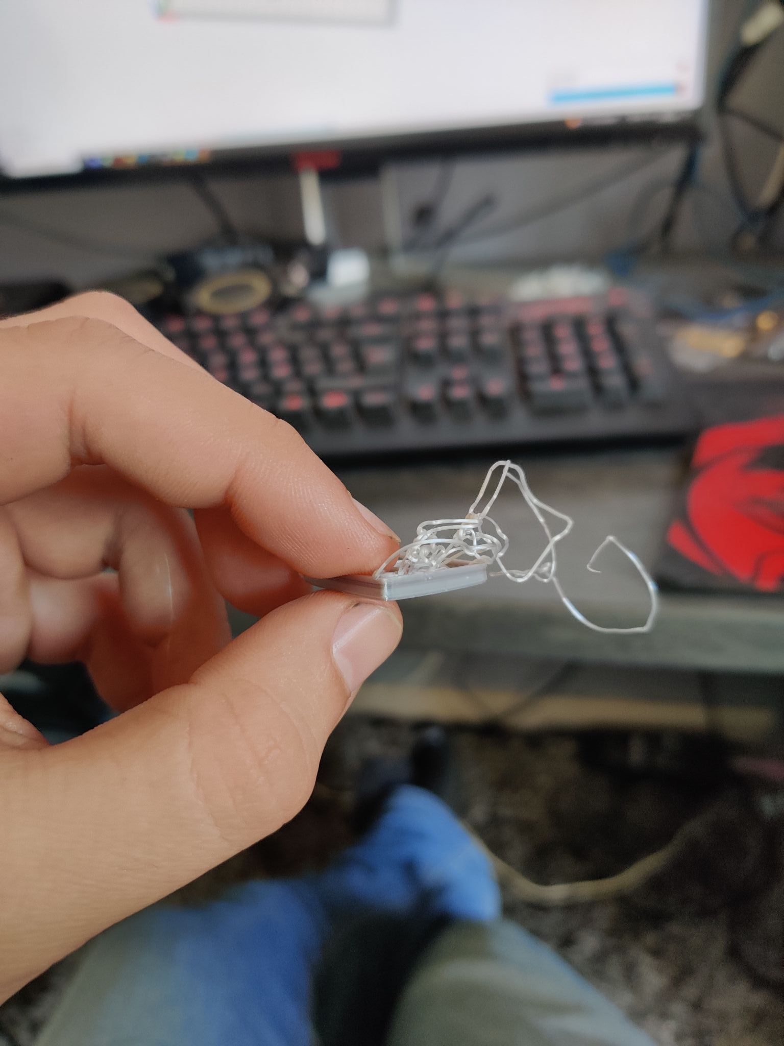

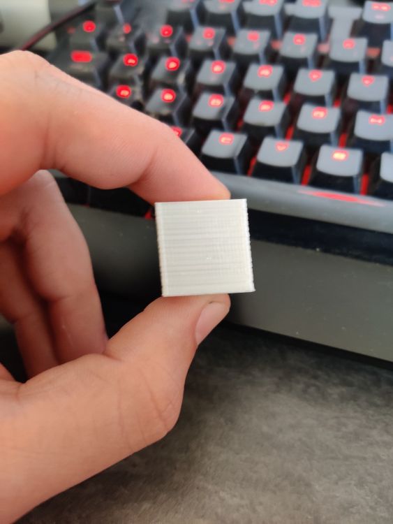

XIIgion a posté un sujet dans Entraide : Questions/Réponses sur l'impression 3D
Bonjour, alors n'arrivant pas vraiment a identifier le problème que j'ai je ne sais pas trop où chercher alors je pose la question et m'excuse par avance si c'est un double post J'ai acheter d'occaz une Ender 3 pro et ai vérifier que les différents axe fonctionne parfaitement j'ai nivelle le plateau et fait une impression de test ça foire pour le 1er mais la base du cube est bonne Je refait des réglages et cette fois victoire le cube s'imprime en entier mais décale les couches au fur et à mesure Je remarque donc un jeu sur l'axe des X très important (l'excentrique a l'arrière de la buse totalement déréglé) Et j'en profite pour démonter l'ancienne buse car l'ancien propriétaire à été très négligeant là dessus Et suite à ces réglages et changement plus moyen d'avoir une 1ere couche qui accroche, j'ai fait le niveau du plateau comme il faut sur les 5 points, mais on dirait que le filament est devenu extrêmement fin... Et je n'arrive pas à savoir de quoi cela peut venir ... Mon plateau est bien nivelé (plateau en verre creality) Ma buse est propre et mon extrudeur tourne bien (je précise que je suis en direct Drive) Si une âme charitable pouvais m'éclairer ou même me donner des pistes sur ce que je peux vérifier/régler etc ce serait génial Merci d'avance -
