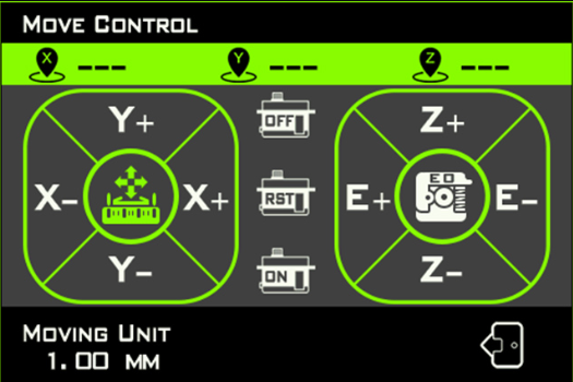

Bonjour, J'ai les deux pilotes des moteurs X et Y de ma carte Lerdge qui sont tombés en panne. J'en ai donc commandé : https://www.amazon.fr/dp/B081JNK7VQ?psc=1&ref=ppx_yo2ov_dt_b_product_details J'ai réglé la tension sur 0.9V et j'ai tout de même un dysfonctionnement +X et +Y fonctionnement bien. Mais lorsque j'essaye -X le bloc se déplace en +Y et quand je clique sur -Y j'ai -X. Ah oui l'imprimante est une CoreXY DIY Je ne trouve pas beaucoup d'infos sur les réglages des pilotes. Si quelqu'un aurait des pistes, d'avance merci. Manu -

Oui j'ai intervertit les nappes, interchanger et tester les drivers, il marchent tous sur le Z, j'ai essayer d'inverser le sens des moteurs comme expliquer dans la notice. Rien n'y fait le tête ne se déplace que sur l'axe X. Cependant quand je fait le X Y Z sur la page d'accueil, la tête se déplace bien sur l'axe Y. Je rame un peu.
Bonjour Merci pour ton message. Je viens d'intervertir les Drivers X et Y et les commandes Y déplace toujours la tête sur l'axe X.
Bonjour, J'ai une MyxCore300, c'est une machine en Core XY fabriqué par des makers dont la boite s'est arrêtée et plus trop facile à joindre. J'ai du remplacer la carte qui avait grillé par une Lerdge Z. je suis donc entrain de la reparamétrer. La chauffe plateau et tête d'impression marchent et le moteur d'entrainement du filament aussi. Je suis maintenant sur les axes X et Y (je fait pas étapes pour être sur de ce que je fais) Et j'ai un nouveau problème, lorsque je suis sur le tableau de commande (cf image jointe) X et Y déplace uniquement la tête sur l'axe X. Est ce que quelqu'un aurait une piste? D'avance merci Manu
