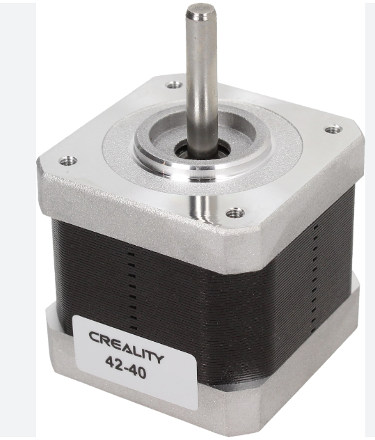

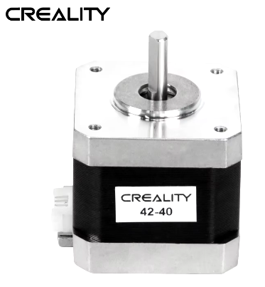

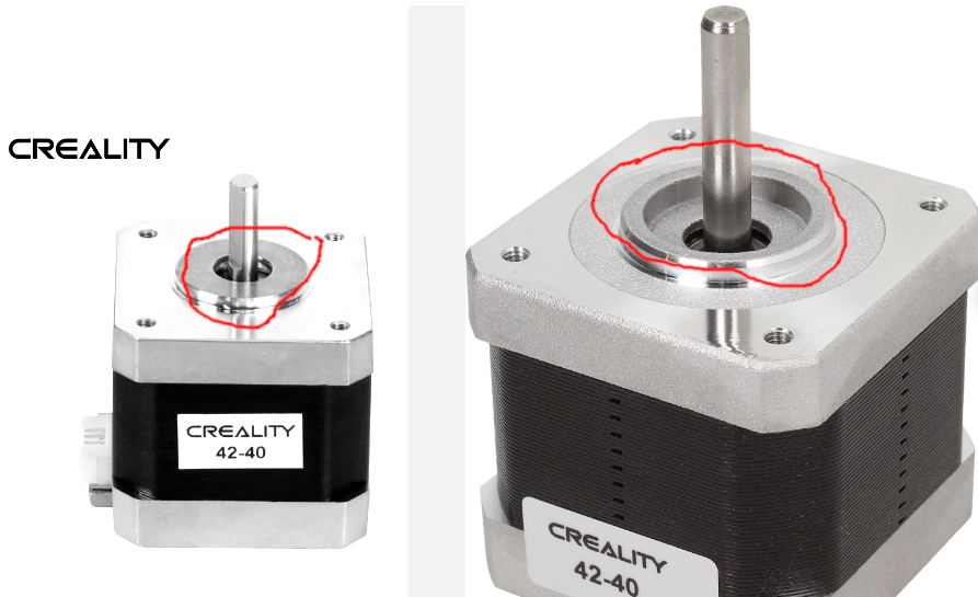

  1. Hello @hyoti Merci pour ta réponse. Je vais reformuler ma question Les photos sont des photos que j'ai pris sur le net et elles illustrent bien ma question. On voit que les deux moteurs ont des boîtiers différents notamment ici: Y a t il une raison a cette variation? l'un est plus pertinent ou performant que l'autre? ou c'est juste des boitiers diffrents? Apparement il existe des ender 3 v1 avec les deux types de moteurs. Et d'ailleurs dans le commerce quand on cherche a acheter un moteur, on peut tomber sur les deux modèles. Je voulais savoir s'il y a une raison fonctionnelle ou technique a cette différence de boitier
  2. Bonjour à tous, J'ai récemment fait l'acquisition de deux Ender 3 v1 (d'occasion). j'ai été très surpris de voir que les moteurs ne sont pas les mêmes. Par exemple pour l'extrudeur j'ai des 42-40 des deux côté mais avec des différences notables dans le boitier. Idem pour les 42-34. Connaissez vous la différence autre qu’esthétique entre les deux modèles? Ce que je cherche a savoir c'est lequel est le mieux? En fait je compte faire une Ender 3 la plus a jour possible, et je me demande lequel des deux modeles serait le plus pertinent. Merci d'avance pour vos réponses
