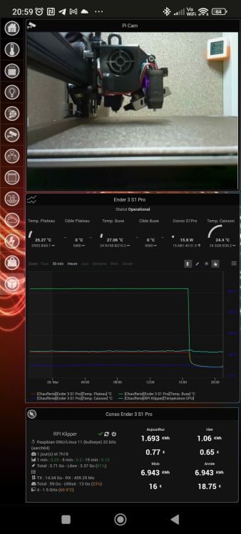

  1. J'ai essayé de raccorder une ds18b20 sur le PI de Klipper mais impossible de la faire reconnaître... Ayant de la domotique j'ai coupé court à la non prise en compte de la température sous Moonraker et j'ai intégré le tout sous mon Jeedom... Donc oui je mesure la température du caisson... Après la température du caisson n'a jamais dépassée les 32°C, VMC en petite vitesse. Pour le moment ça me convient... Ppour le PETG c'est une bonne base pour les pièces avec un peu de contraintes mécaniques et résiste mieux à la chaleur que le PLA mais oui, je trouve que comparé à l'ABS, il est cassant... Pour le TPU j'attends de recevoir ma bobine pour tester...

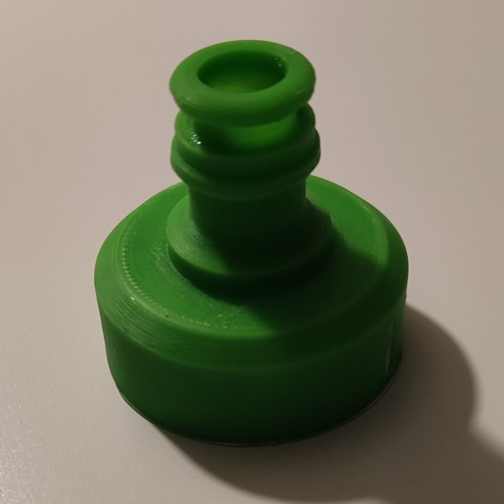

  5. Je déterre ce topic car j'ai réalisé une pièce pour remplacer un raccord HS sur un "pistolet" Parkside : Impression ABS eSun en 0.16mm avec une S1 Pro cloisonnée, bref, je pensais naïvement que l'ABS serait étanche mais il s'avère que non... J'ai lu "pas mal' de chose sur la toile, j'ai essayé plusieurs réglages de température et/ou d'épaisseur d'impression pour "accentuer" la fusion mais rien n'y fait, j'ai des fuites ... Est-il possible d'améliorer l'étanchéité en post-prod ? Lissage Acétone ?
  6. Youpla... Je reviens après 2 mois d'achat... Déjà encore un grand merci @MrMagounet ce fût à mon sens un bon choix, je suis très satisfait de ma S1 Pro ! Etant joueur et ayant un RPI4 qui trainait, je l'ai basculé sous Klipper dès la 2ème semaine pour la "libérer" et pouvoir exploiter la pleine "puissance" de la bête ! Opération somme toute assez simple, grâce aux différents sites existants; bref aucun soucis majeur là dessus... Donc, après les classiques impressions en PLA et PLA+ (SUNLU, eSUN, ...) qui clairement ne posent aucun soucis pour cette imprimante j'ai passé le cap pour l'ABS depuis une petite semaine... Alors oui, on peut tirer de l'ABS sans carter mais comme nombres de gens le soulignent, les odeurs et autres nuisances font qu'il est beaucoup mieux de la cartériser (pour éviter les courants d'air) et de la ventiler (pour les particules et autres). La machine étant dans ma chaufferie, et n'ayant pas forcément trouvé de contre-indication, je l'ai raccordé à la bouche VMC de la pièce... Me voilà donc avec ma Ender 3 S1 Pro sous cloche (enfin sous bois pour être franc) et depuis lors je ne tire plus que de l'ABS... Sans rien pour optimiser l'accroche sur le plateau que le fameux plateau PEI d'origine et un réglage convenable du Z-Offset ainsi que le nivellement du plateau... Bref, la prochaine étape va être de trouver les réglages dans Cura pour avoir des pièces mécaniquement viable (le PETG étant trop cassant à mon gout et le PLA trop sujet à la chaleur) et surtout me faire une "chambre" pour lisser les pièces à l'acétone mais là on est dans un autre sujet... Reste à essayer l'ASA et le TPU; mais clairement pour 369€ à la base, elle est très bien cette "petite" S1 Pro !!!
