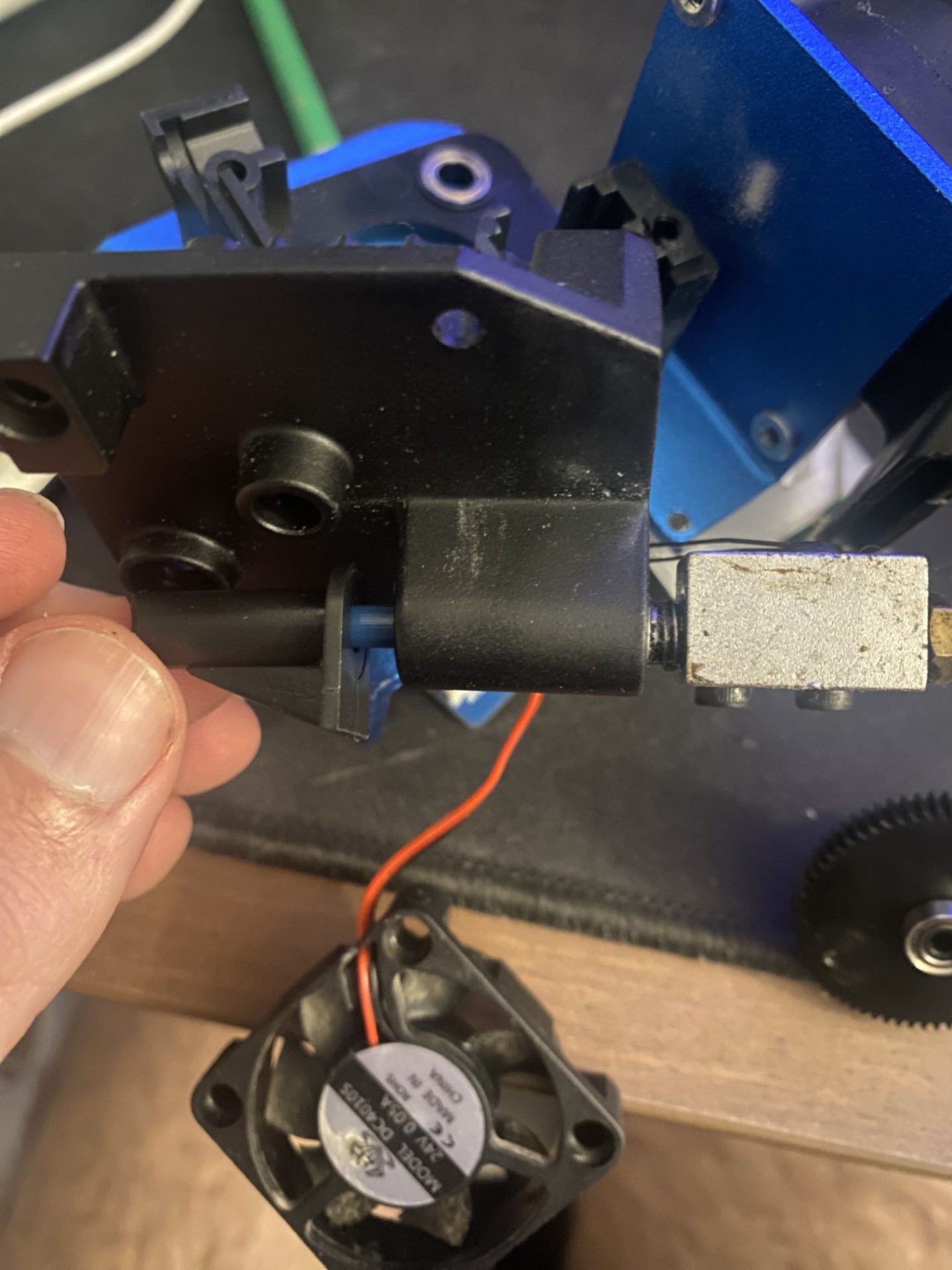

  1. Salut tout le monde, Bon au final j'ai laissé tombé, et j'ai directement commandé sur aliexpress un heatblock, un heatbreak et des nozzle tout neuf, je viens de tout remonter, tout fonctionne comme avant, je suis content ! Je ne comprend pas trop ce qui ne fonctionnait pas avec les anciennes pièces... Merci encore pour votre aide. J'en ai profité pour monter un 3DTouch de TriangleLabs, ça marche du feu de dieu !!

  4. Bon, après un test comme sur la photo, toujours le même soucis, ça a pendant un très cours instant extrudé correctement, mais ça s'ets tout de suite bouché ... Je ne sais plus quoi faire

  7. Top, merci @Skizhoo c'est une piste, j'ai justement essayé hier de visser le heatbreak jusqu'en bas comme tu préconise. Le soucis, c'est que de l'autre coté, la buse ne pouvais pas être vissé a fond comme sur la photo, mais c'est peut être par grave ?
  8. Bonjour à nouveau les gars ! Je suis désolé, je réouvre ce sujet, mais j'ai toujours des soucis de changement de PTFE .... Je ne comprend pas, j'ai l'impression d'avoir une imprimante unique que personne n'a J'ai toujours des soucis de buse qui semble bouchée, le filament de sécoule pas, j'ai changé la buse directement, mais je ne pense pas que cela vienne de là, car en poussant fort le filament, ça coule par la buse. Je soupçonne un soucis venant du PTFE justement. J'ai suivi vos conseils, mais impossible de faire en sorte que le filament sécoule, j'ai vraiment l'impression d'avoir tout fait comme il faut. J'ai vraiment absolument tout démonté sur la tête: - Le heatbreak est vissé de sorte a ce qu'il soit bien en contact avec la buse, il n'y a donc en théorie pas d'espace entre ces deux pièces dans le bloc de chauffe (le bloc gris) - Le PTFE est coupé selon moi a la bonne taille, le bout qui va être "au chaud", arrive pile poile a la fin du heatbreak et de la buse, il n'y normalement pas d'espace la non plus. (en regardant sur les forums, certains ont des PTFE qui fond 46mm le miens fait beaucoup moins, si je le découpe a 46mm, impossible d'enfiler le petit capuchon noir, comme vous pouvez le voir sur la photo. Auriez vous des pistes ? Vraiment je sais plus trop quoi faire, a 2 doigt de racheter un bloc de chauffe tout complet et près a l'usage .... Merci d'avance !!

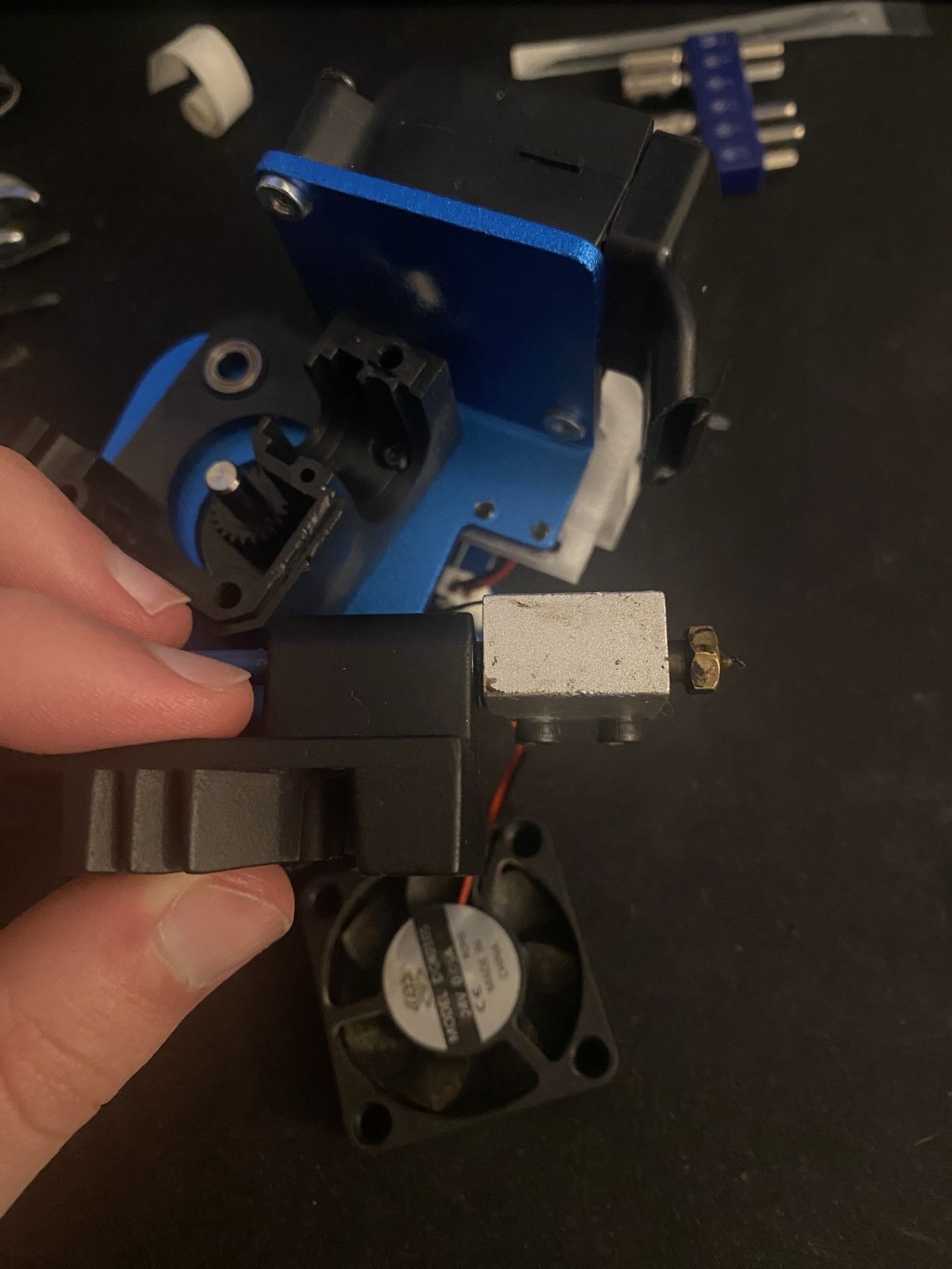

  21. Bonjour tout le monde ! J'ai un petit soucis, en faisant quelques reglages sous klipper concernant la retractation lors d'un changement de filament, j'ai remarqué que ma busé étaitbouché ... En démontant je me rend compte que le bout du PTFE en contact avec le heatbreak était tout ramoli est surtout tout abimé et ecrasé, ce qui me fait dire que le bouchon viens surement de là. Le soucis, c'est que j'aimerais en acheter un nouveau, meilleur si possible, et en regardant sur amazon, je vois qu'il y a du capricorn, mais pour bowden ... Du coup plusieurs question me viennent à l'esprit: - Est ce que je peux prendre n'importe quel PTFE, tant que c'est du PTFE ? - Est ce qu'il y a une longueur bien défini pour ce petit bout de PTFE dans le heatbreak, ou existe t'il une méthode pour le mesurer ? - ça fait un moment que je regarde sur aliexpress pour changer le heatbreak, et passer sur un heatbreak TriangleLabs, mais idem, comment connaitre la longueur du PTFE a mettre dedans ? Merci a tous
