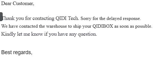

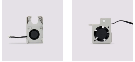

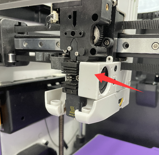

Récemment j'ai eu un petit soucis avec le ventilateur du hot end, le plastique s'est désagrégé au niveau de la vis, j'ai donc contacté le SAV par mail, et après quelques échanges(avec le décalage horaire, les réponses arrivent dans la nuit), au bout de 15 jours(expédition depuis la chine) j'ai reçu 2 ensembles complets de ventilateurs avec les vis, celui du hot end et celui de la buse, ils m'ont indiqué que s'il y avais de frais de douanes, ils me les rembourserai. 2 semaines plus tard, le SAV m'a recontacté pour savoir si tout était OK !!! je lui ai répondu que tout fonctionnait bien, mais que j'attentais toujours ma QIDIBOX qui aurait dû arriver fin octobre(2 mois après la commande), ils se sont excusés du retard et m'ont indiqué que si mon besoin était urgent, ils demanderaient une expédition prioritaire: je leur ai dit que j'avais des commandes de figurines pour Noël, ils m'ont répondu qu'ils avaient fait la demande à l'entrepôt. Résultat : 4 jours plus tard la QIDIBOX était à la maison !!! j'avais lu ici et là que le SAV QIDI était bon mais je ne m'attendais pas à ça.

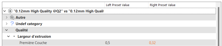

Bonjour @dudus, Heureux possesseur d'une Q2 depuis presque 1 mois et 250h d'impressions, J'ai également eu des problèmes de buse bouchée en début de print, surtout avec les hauteurs de couches en dessous de 0.16mm. Il m'est arrivé une fois d'avoir beaucoup mal à déboucher la buse : j'ai dû faire chauffer la buse à 280°C puis éteindre l'imprimante pour que la chaleur puise monter dans le Heatbreak et ramollir le filament collé dedans, puis faire passer l'aiguille par le dessous de la buse pour extraire le bout de filament.(attention de ne pas se bruler les doigts sur la buse) je pense que le problème est dû à une légère sur-extrusion de la première couche, qui forme comme des lignes en surépaisseur et plus les couches sont fines, moins il y a de distance entre la buse et les couches inférieures pour laisser passer le filament fondu. Dans mon cas, à la 2e couche la buse était en contact sur la 1e et n'arrivait pas à sortir assez de filament, avec l'extrudeur qui pousse dans le hotend, ça fini par boucher. J'ai réglé mon problème modifiant le profil d'impression pour diminuer la largeur d'extrusion sur la première couche, ce qui permet d'avoir une première couche lisse et évite le frottement de la buse . il est également possible de jouer sur d'autre paramètres comme augmenter la hauteur de 1e couche(mais si on augmente trop la première couche, elle adhère moins) ou diminuer légèrement le débit... Pour les pour les impressions en 0.16mm et plus, pas de soucis particulier. j'espère que tu pourra profiter à nouveau de cette excellente imprimante. A+
