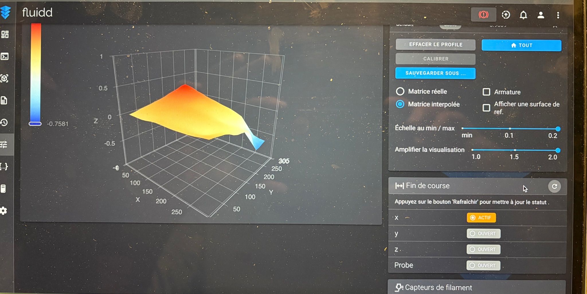

  1. Bonjour , petite mise à jour pour ceux qui suivent le post . c est bien le détecteur de fin de course sur X qui est HS . Le SAV m en envoie un autre sous garantie merci à tous pour vos conseils en tous cas , bon weekend !

  3. Effectivement je pense que vous avez isolé le problème. Le détecteur de fin de course reste actif en permanence. Alors que quand j appuie dessus j entend le click

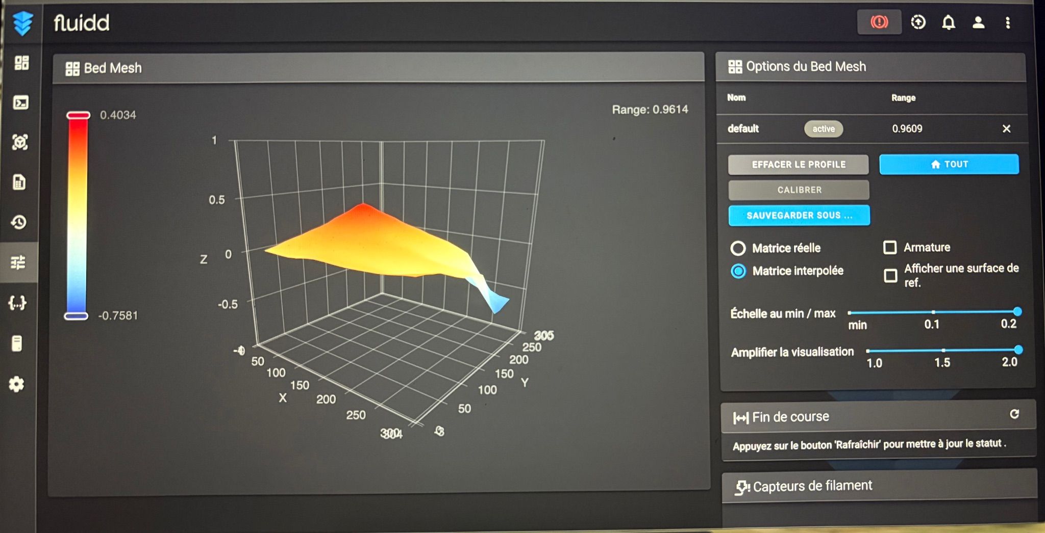

  5. Voici une capture d’écran de fluide si ça peut donner des infos .. moi j y comprends rien malheureusement.
  6. Ok , comment je peux voir fluiid ? C est un logiciel qu’il faut télécharger ??

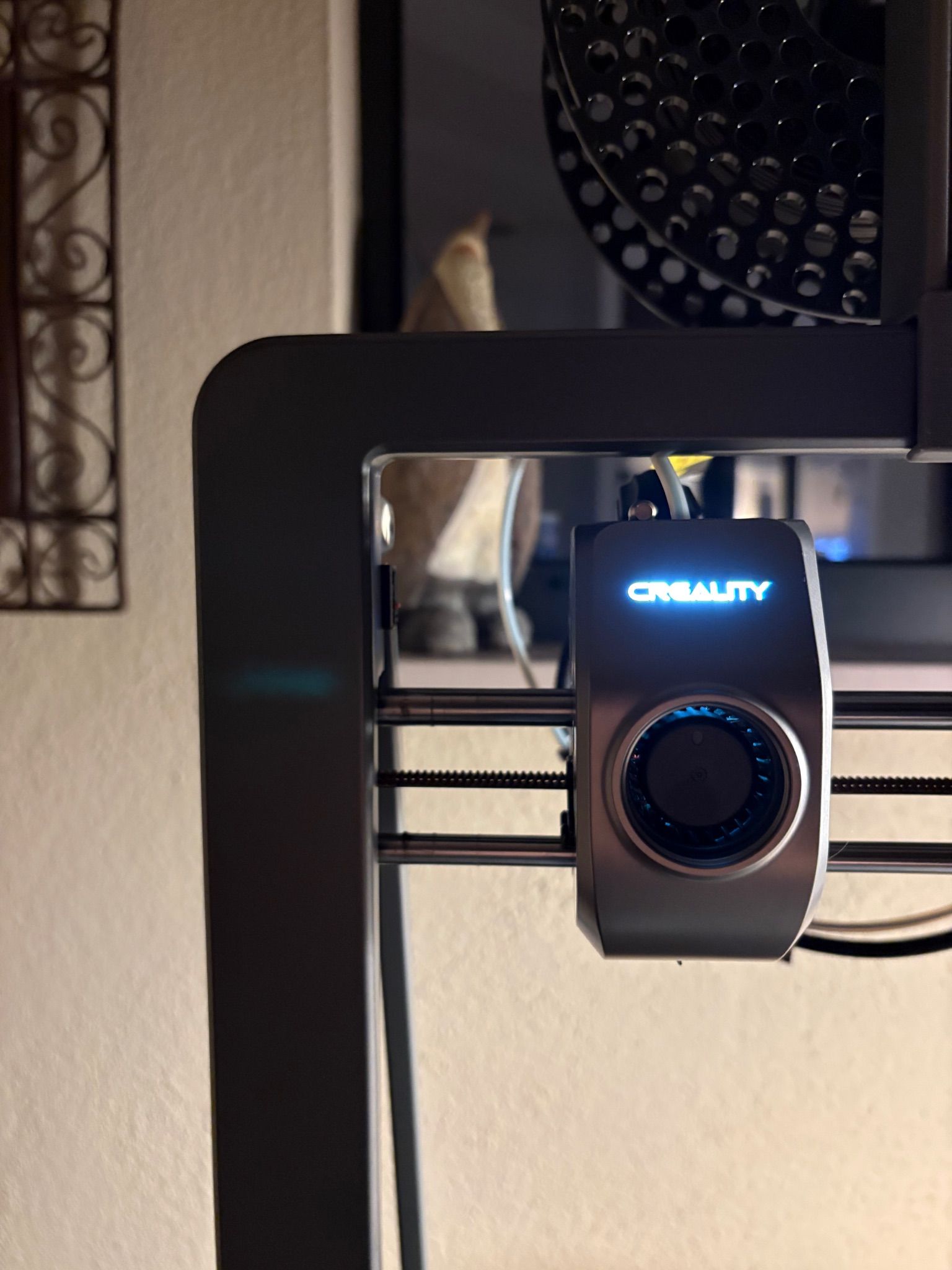

  8. Oui le connecteur clic bien et les fils sont t bien connectés. Le problème c est que la tête d impression ne va pas jusqu’au connecteur . Elle s ´ arrête à 45 mm ( comme sur la photo . La tête d impression «pense » être arrivé en fin de course , alors qu il reste encore 45 mm de dispo . De ce fait tout est décalé , ce qui explique que lors du déplacement vers la droite elle vient taper dans le montant . Comment peut on réinitialisé le tout ? Pour que le home X se fasse en touchant le connecteur ? Car la il pense être arrivé en fin de course à gauche alors qu il reste 45 mm ? Merci
  9. Bien vu !! Il manque 45 mm à gauche . La tête ne bouge pas sur la gauche au max. ‘il m indique , « valeur minimum atteinte » alors qu il reste 45mm jusqu’au stopend . Il va chercher son endstop Y et Z sans problème, mais s’ arrête à 45 mm du endstop X en indiquant valeur min atteinte. Donc tout est décalé effectivement. Comment résoudre ça ?

  11. Bonjour J ai un petit souci avec une Ender 3 V3 plus ,qui a deux jours . Depuis le début de l installation et la mise a niveau automatique j ai un problème de calibrage . En fait elle part en butée côté droit de la machine ( quand face à elle ) et elle claque avec l extrudeur contre le montant . Comme si il n’y avait pas de détecteur de fin de course X . Le bruit est impressionnant et sans aucun doute dommageable à la machine . Mon impression est que le calibrage est complètement décalé sur la droite . Le firmware est à jour et j ai déjà refait une restauration d usine 3x ,sans changement notable . Et une fois sur deux l impression ne fonctionne pas elle extrude a 2 cm au-dessus du plateau . et quand ça marche , elle imprime parfaitement sans défaut . je ne sais donc pas si ça vient du slicer (Creality print) ou de la machine . Quelqu un a t il déjà eu ce genre de soucis avec une machine neuve ? Merci pour vos réponses et votre aide !
