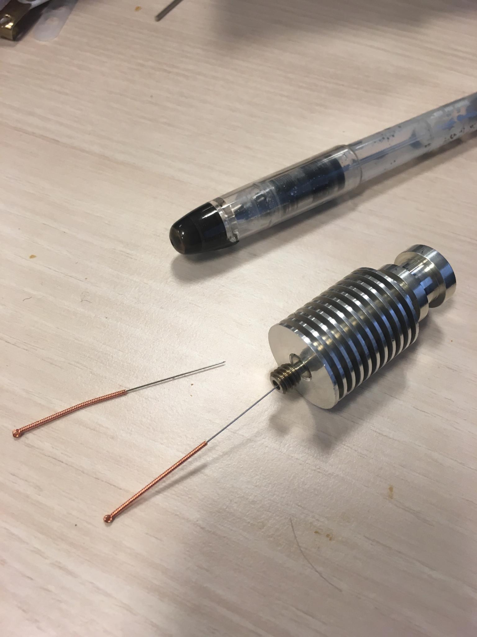

  3. Rebonjour, J'ai ramené une clé à cliquet avec une douille de 7mm pour la buse + une clé à molette pour le corps J'ai dévissé la buse (sens normal, antihoraire - attention comme c'est à l'envers, ne pas se tromper). Je n'arrive pas à enfoncer une aiguille d'acupuncture dans le trou par en-dessous. elle pénètre de 2-3 millimètres seulement: voir photo Que faire maintenant?

  5. J'ai essayé d'enfoncer une corde de guitare de bas en haut, par la sortie de la buse. Elle pénètre mais se bloque à 20mm avec la buse chauffée ou froide.
  6. Bonjour à tous, Voici mon problème: rien ne sort de la buse quand je fais l'"Impression parfaite". Et pourtant: l'imprimante chauffe et se déplace je croyais la buse bouchée, mais j'ai maintenant des aiguilles d’acupuncture que peux enfoncer vers le haut (dans le trou de la buse) et le bas (longueur de la partie fine = 22 mm) avec pronterface, quand le filament est sorti., je peux faire extrusion/reversion: je vois le fil qui avance/recule avec pronterface, je vois la température qui monte, je peux avoir 185°, 230° ...
  7. Merci de ta réponse. Oui j'ai essayé 230°, sans plus de résultat. Je viens de récupérer des cordes de guitare, elles ne s'enfoncent pas non plus au delà de la moitié du cylindre en inox
