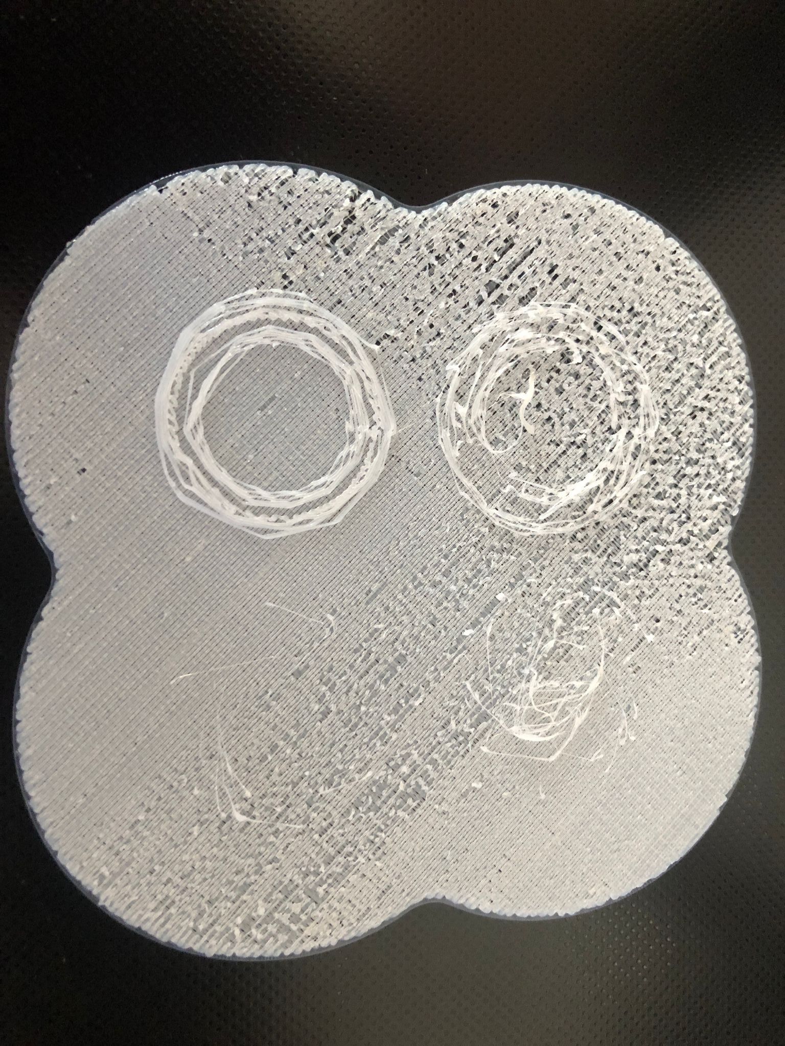

  4. Merci encore pour vos réponses j’ai remis toutes les vref pareilles: 0.97v, je descendrai celle de l’extrudeur demain à 0.75(ça fera une moyenne). je prendrai les 2226 dès que la banque sera à flot. le levier devait pas être assez serré, j’ai fait un gros nettoyage de l’extrudeur suite au print sur les photos (PETG G3Dpro de grossiste 3D.bobine neuve mais qui pétouille beaucoup : trop humide ? même chose sur mon Anet A8) avec un autre fil petg , c’est normal sur les deux machines ! Le filament G3D ne tenait pas sur le plateau PEI lisse(240d/75d/40mms/35%) Je fais le z avec la feuille à chaque chgt de matériau avec buse et bed à température spécifique, jusqu’à là, pas de soucis. Peut-être le filament ? merci à vous, bonne soirée

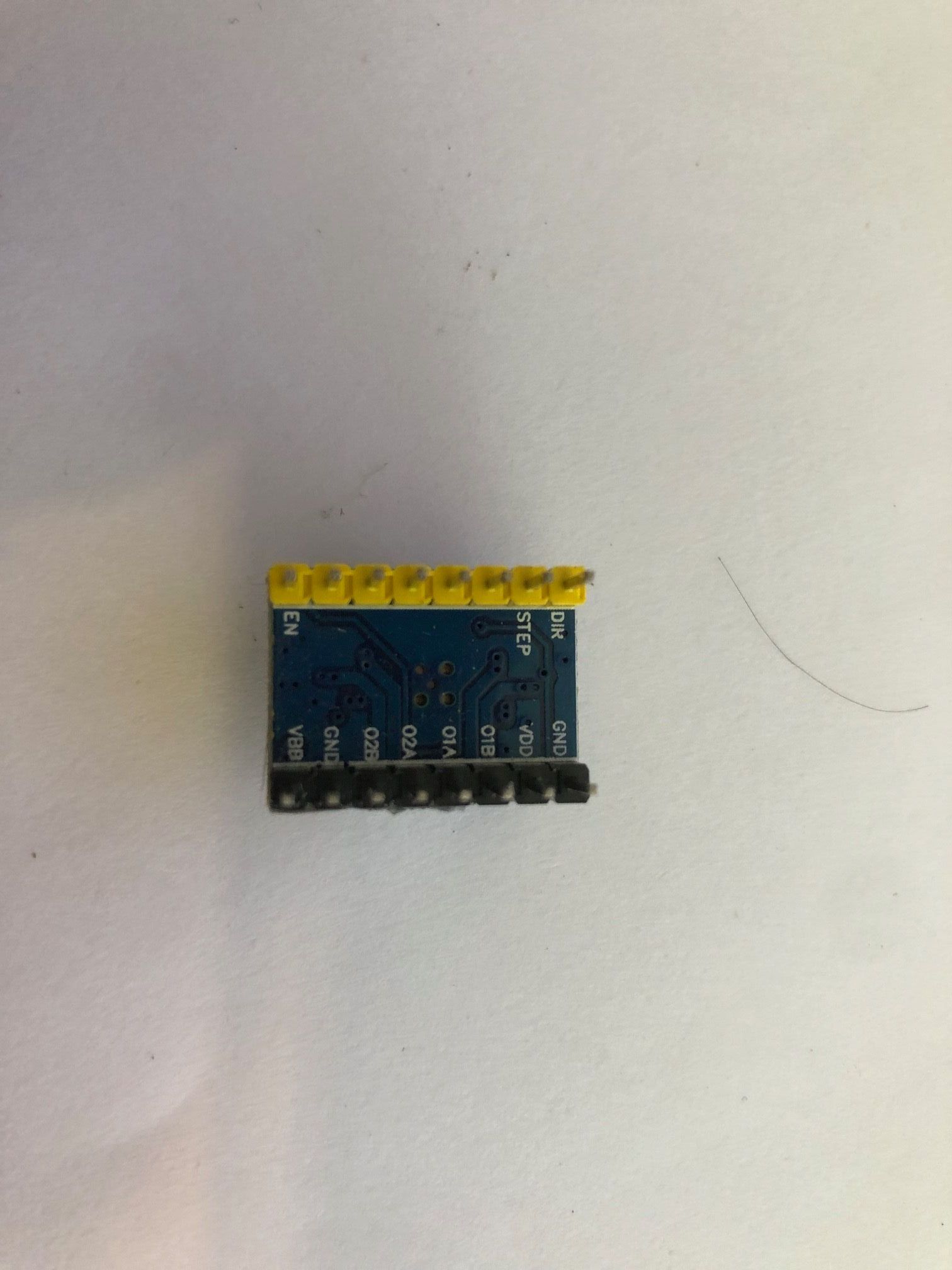

  5. Merci pour les infos, J'ai fait un test de calibrage d'extrusion avec 1.1, pas de différence, par contre, en resserrant la molette d'extrusion, j'ai réussi à avoir 100% . juste resserrer 1/4 de tour et c'est bon. Du coup, j'ai remis toutes les valeurs comme avant: 0.97v . J'ai imprimé un cube en PLA 20mm de coté,j'ai X: 19.8 / Y:20 et Z 19.7 avec un flow de 100%. Les valeurs de voltage influent sur la précision ? Je pense que je vais m'orienter vers le flash mais après avoir changé les drivers, j'ai trouvé ça: 2209 https://www.amazon.fr/dp/B0CG9JG6S8/ref=sspa_dk_hqp_detail_aax_0?sp_csd=d2lkZ2V0TmFtZT1zcF9ocXBfc2hhcmVk&th=1 2226 https://www.amazon.fr/gp/product/B0C4Q1255W/ref=ox_sc_act_title_1?smid=A3N6JU4BDQKK4W&psc=1 Je n'ai pas compris à quoi servent les broches perpendiculaires sur les deux modèles...

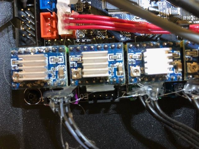

  6. @MrMagounet Je viens d'ouvrir la X1, je n'ai pas vu de marquage sur un driver, ils sont tous pareils, ils sont tous à 0.97V ! J'ai augmenté à 1.10 La CM est une MKS Gen L V1.0

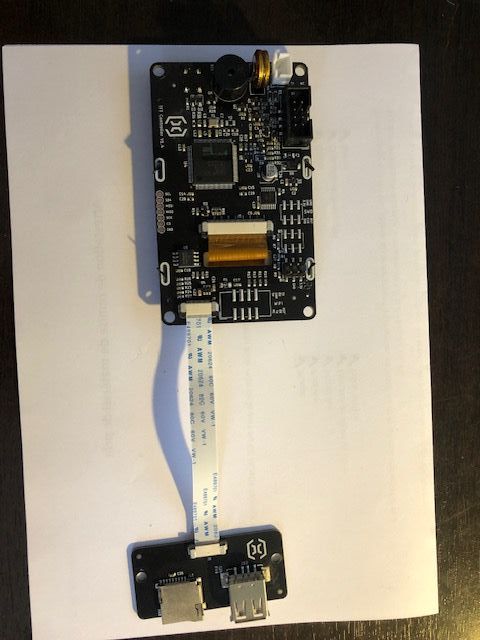

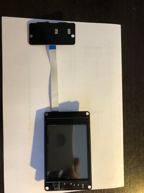

  8. Bonjour, Merci encore, pour le moteur, je parlais du schéma, je suppose que J2A et J2B sont les contacts du driver et JM1 le moteur mais je ne vois pas comment modifier le câblage. Je vais partir dans l'aventure du flashage si Mr Magounet veut bien m'aider. J'avais commandé par erreur un TFT controler V1.4 (donc tout neuf), peut il être installé et flashé. Il me semble qu'il irait pour une X2. Si c'est pas possible, je peux le donner. En tous cas, Merci pour vos réponses claires et précises qui m'ont bien aidé à comprendre.En attendant, je vais essayer de modifier le voltage du driver extrudeur. Je vous tiens au courant.

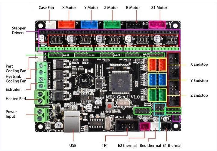

  9. Merci de tes réponses, qui appellent d'autres questions... J'ai bien vu le schéma de la CM mais j'ai pas retrouvé l'identification des moteurs, j'ai regardé mais pas avec assez d'attention. Effectivement, si c'est comme sur la vidéo, c'est simple. Par contre, il faut refaire le calibrage des axes? Qu'apporte le flash de la CM? je n'ai pas de BLtouch, ça me convient comme ça. On doit pouvoir paramétrer le calibrage de l'extrudeur dans le firmware et je crois ajuster les tempés de l'extrudeur et du plateau. Ca pourrait peut être résoudre mon problème de calibrage?

  14. Bonjour à vous Je profite de ce sujet pour poser une question sur les drivers. J'ai une sous extrusion sur l'extrudeur, avec Repetier, j'ai trouvé 91 mm au lieu de 100, comme je suis en version "usine", je ne peux pas modifier la valeur dans le firmware. Après avoir remplacé la buse , le heatbrek, tout reréglé, c'est pareil. J'avais changé la carte mère suite à une surtension réseau, et donc repris les drivers d'origine. Je les ai remis l'un après l'autre sur la nouvelle carte. Par contre, je ne sais pas quel driver fait quoi sur la carte. J'ai bien un schéma de la carte avec le descriptif des branchements mais pas avec la fonction des drivers et surtout leurs positions. je pense qu'il doit y avoir un driver pour chaque axe X, Y , Z, Extrudeur, mais je ne vois pas pour le 5ème. Vu que je ne suis pas un as de l'informatique, je préfère rester en version originale (flash de la CM trop difficile) donc driver origine TMC2100. Je ne peux pas regarder les forum comme Docarti qui sont sur facebook (allergie aux réseaux sociaux) Merci de bien vouloir m'éclairer sur la position des drivers

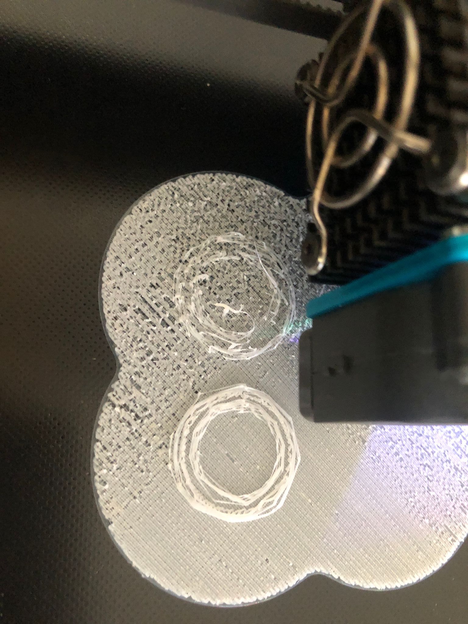

  15. Bonjour à tous j'ai depuis peu, un problème d'extrusion. l'objet en impression démarre bien puis la quantité de filament se réduit ce qui fait une impression très fine, le remplissage diminue. J'ai fait une calibration avec Repetier , sur 100mm, je n'ai que 91mm d'extrusion La ligne M92 marque E445 mais après calcul de la valeur corrigée, je n'arrive pas à modifier cette valeur dans le GCODE Départ. elle n'est pas prise en compte. Après avoir fait plusieurs extrusions de 100mm, j'ai remarqué que le moteur ralentit vers la fin (vitesse: 50mm/s / temp 210° / PLA) - Est ce le moteur ou le driver? - Quel driver pour remplacer sans toucher au firmware d'origine? (Ne connaissant rien, j'ose pas me lancer dans le flash de la Carte mère) - Existe il un descriptif de la carte mère qui explique la fonction et la position des drivers sur la carte ? Je vais essayer de mettre 110% au débit pour compenser, mais je ne sais pas si ça va fonctionner. Merci d'avance en Pj un print PETG et le résultat
