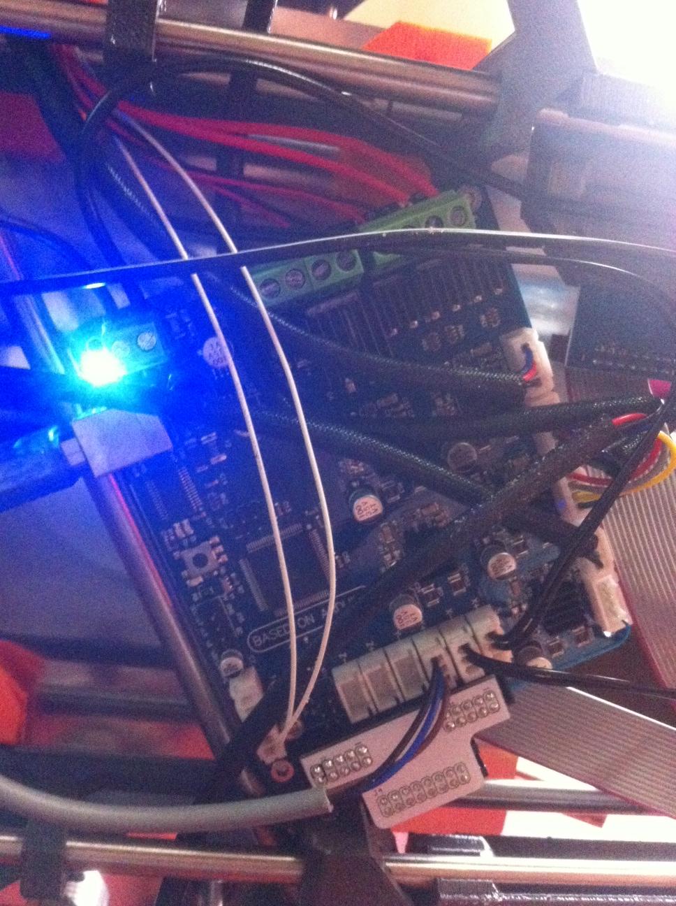

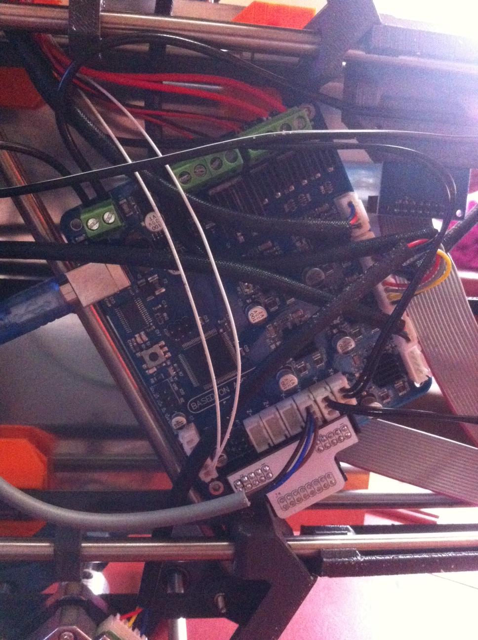

  3. Bonjour Ricced, oui j'ai bien utilisé la Dagoma app. J'ai réussi à prendre la main en faisant un parametrage usine et d'un seul coup tout s'est mis à marcher! :-) Donc c'est bon maintenant! merci Philippe
  4. en complément les photos des branchements
  5. Bonjour, je me présente, je m'appelle Philippe et j'ai acheté un kit discoeasy de Dagoma sur Bordeaux. Je l'ai monté mais arrivé à la calibration, rien ne démarre... j'ai vérifié les branchement, vu qu'il y avait un soucis de câble d'alimentation avec le noir et blanc sur la cosse au lieu du bornier (vu sur un autre post). J'ai maintenant bien le voyant power qui s'allume mais j'ai rien qui marche.. HELP!! merci pour vos réponses Philippe
