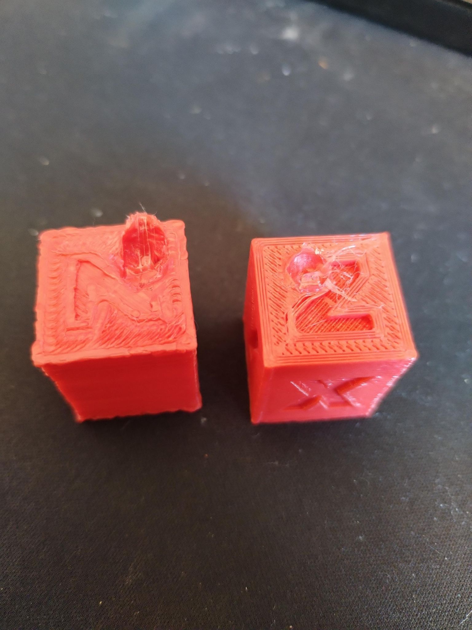

Bonjour, J'avais délaissé un peu ma deuxième imprimante et je reviens dessus, enfin, une Alfawise U20, monté sur rail linéaire et je suis en cours de calibration... J'ai utilisé le firmware ci-dessous, seulement, j'ai un souci, en fin d'impression ma buse vient s'écraser dans la pièce que j'ai réalisée, faisant un gros trou... Je ne sais pas si c'est le firmware ou autre ou bien le Gcode... Je poste donc mon Gcode au cas où… Mais en principe le gcode n'est pas en tort vu que sur mon autre Alfawise U20 certes sans rail et avec un autre Marlin(carte mère différente) je n'ai pas de soucis. Si quelqu'un à des pistes de recherches pour moi, je suis preneuse ; -- END GCODE -- G91 ; Mode position relatif G1 Z1 X3 Y3 E-20 F1200 ; Effectuer un dégagement pour essuyer la buse et rétracter le fil M104 S0 ; Éteint la chauffe de la buse G90 ; Mode position absolue G28 X0 ; Revenir à l'origine 0 en X G1 Y5 F8400 ; Avancer le plateau au maximum G1 Z100 F1200 ; Positionner la buse à 100mm de hauteur M18 ; Désactivation de tous les moteurs M84 ; Arrêt de tous les moteurs M107 ; Extinction des ventilateurs ; -- end of END GCODE -- Et de plus, à la fin de l'impression, impossible de lancer une nouvelle impression... La buse fonce dans le plateau sans déployer mon 3D touch ... Merci et bonne journée -

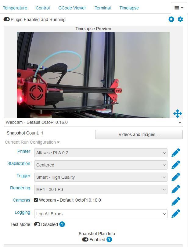

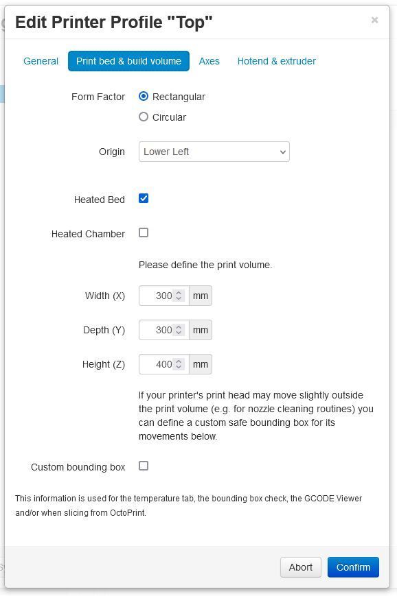

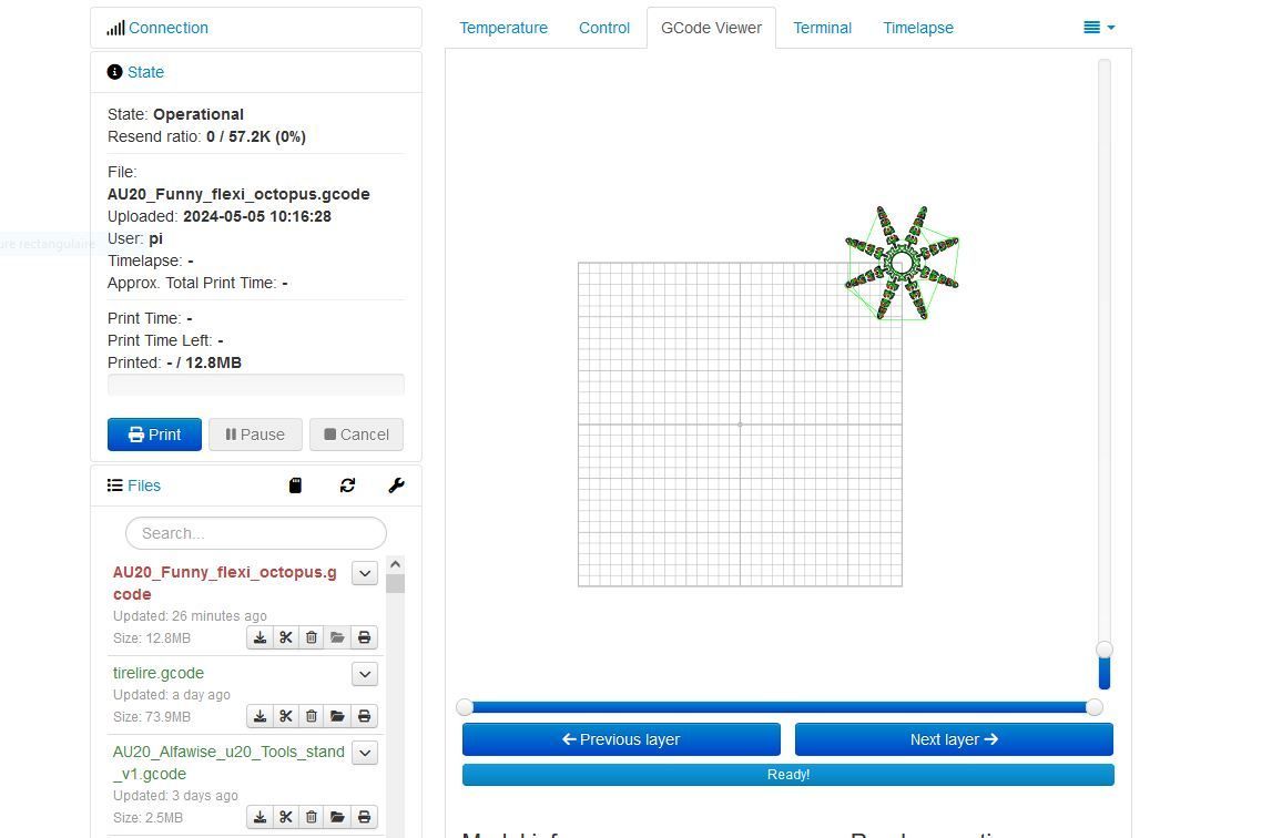

C'est bon, j'ai trouvé le souci… C'était assez bête enfaite… Moups ... Mon Profil Printer était réglé sur Center au lieu de Lower Left... Et finalement pour Octolapse j'ai pris simplement le profil de la CR10 et tout fonctionne nickel Tant de recherche pour un problème si simple -

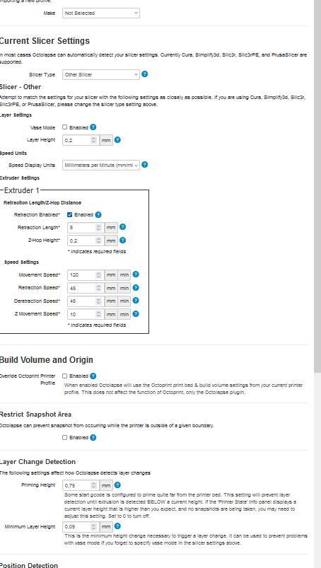

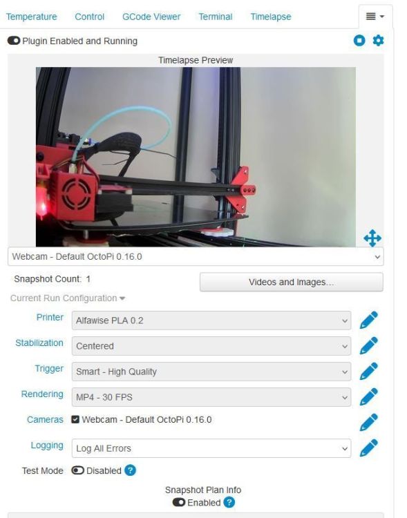

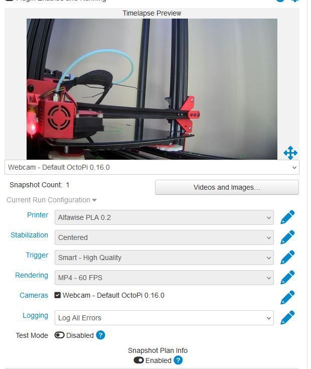

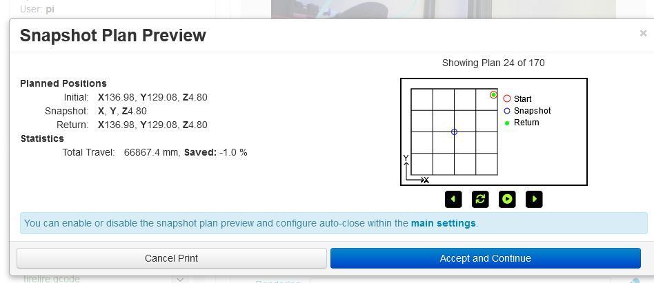

Merci, j'ai corrigé les anomalies dans mon gcode. merci beaucoup Je viens de tenter de régler comme indiqué dans le tuto que tu m'as envoyé, mais cela ne fonctionne pas… La tête revient toujours en avant gauche du plateau pour le snapshot... Si je fais comme dans la vidéo : "Require Explicit G90/G91 Require Explicit M82/83 Use Octoprint settings" ---- Alors Octoprint refuse : "Gcode Processing Failed- Printer Not Primed - Priming was not detected" Du coup ensuite, j'ai essayé comme sur cette page https://github.com/FormerLurker/octolapse/wiki/v0.4---Creating-And-Configuring-Your-Printer-Profile#firmware-settings : " Default to Absolute Default to Aboslute, False" ---- Voici en pièce jointe la capture du plan de snapshot de l'imprimante. Et voici le résultat, toujours au mauvais endroit devant la tête, revient en avant, voici le snapshot... La lecture du gcode me donne ceci… Est-ce que cela pourrait expliquer des choses ? Pourtant, quand je lance l'impression, elle est bien au milieu de mon plateau... -

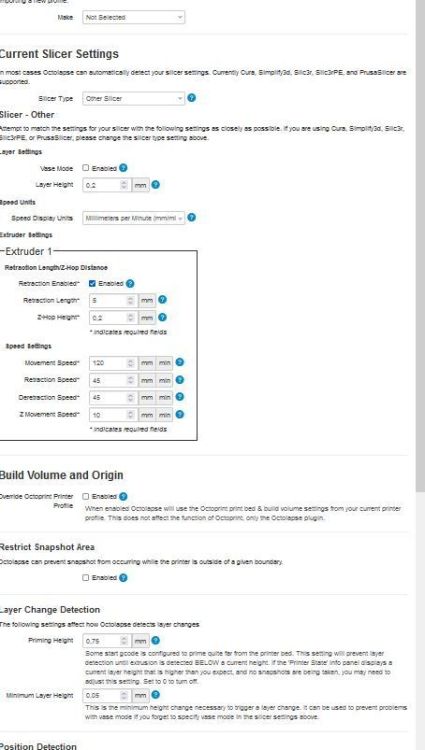

Bonjour; Je galère avec la config d'Octolapse ... j'essaye encore et encore, le "home de Octolapse", je n'arrive pas à le gérer, et j'avoue n'avoir pas compris la différence position relative et absolue. La tête revient toujours à l'avant gauche du plateau (peut importe les réglages "centered", "left back" etc) de ma Alfawise U20... Si quelqu'un à des conseils je suis preneuse Voici mon gcode Cura: ; -- START GCODE -- G21 ;metric values M82 ;set extruder to absolute mode M107 ;start with the fan off M280 P0 S160; BL-Touch Alarm realease G4 P100; Delay for BL-Touch G28; home M280 P0 S160 ; BLTouch alarm release G4 P100 ; delay for BLTouch G29; Auto leveling M420 Z5 ; LEVELING_FADE_HEIGHT Real activation and set parameters (if not set here, Z-Compensation failed) M500; Write data carto G29 G92 E0 ;zero the extruded length G1 F200 E3 ;extrude 3mm of feed stock G92 E0 ;zero the extruded length again G1 F4200 G1 Z1 F1000 ;move up slightly M117 Printing... ; -- end of START GCODE -- ; -- END GCODE -- G91 ; Mode position relatif G1 Z10 X300 Y300 E-20 F2400 ; Effectuer un dégagement de la structure et rétracter le fil M104 S0 ; Éteint la chauffe de la buse G90 ; Mode position absolue G28 X0 ; Revenir à l'origine 0 en X G1 Y5 F8400 ; Avancer le plateau au maximum G1 Z100 F2400 ; Positionner la buse à 100mm de hauteur M18 ; Désactivation de tous les moteurs M84 ; Arrêt de tous les moteurs m81 ; Arrêt de l'alimentation ATX M106 S0 ; Eteint les ventilateurs (ou S0.7 dans certaines implémentations) M107 ; Extinction des ventilateurs ; -- end of END GCODE -- -
