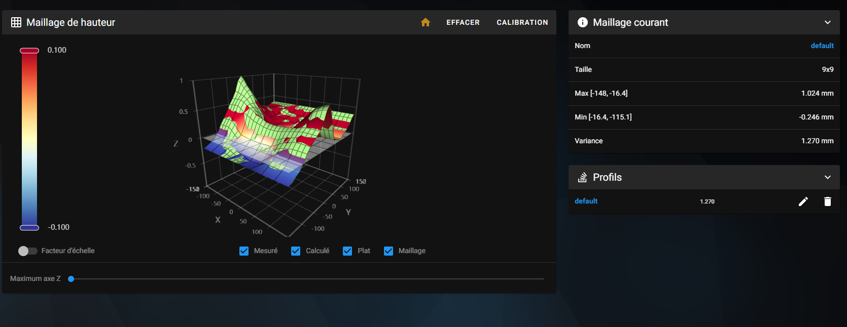

  2. Merci, ca va maintenant, par contre nouveau problème qui survient suite à un bltouch qui c'est écrasé sur le plateau. J'en rachète un, je refais mes calibrages etc. Problème ! Plus je m'éloigne du centre, moins le filament accroche. Donc je regarde à nouveau et je refais des réglages ! Je retente le Zoffzet et j'arrive sur une valeur de -1,80mm au milieu, plus je m'éloigne du centre avec les mouvements X,Y et je me retrouve avec une valeur de -2,20mm si je veux que le zoffest soit bon. Bien sur j'enregistre rien sinon je vais péter le plateau en son centre. Donc à ma dit de faire sur bed mesh 9*9, je l'ai fais. Mais rien ne change. Je pensais pas que c'était aussi galère de comprendre klipper (je viens d'une ender v1 et artillery x1, donc c'était plus des problèmes matériels. Vous avez une solution pour comprendre ce problème ?
  3. Il à l'air bon, je l'avais régler à 90% faudra que je reface un test. Je viens de réaliser qu'entre deux j'ai réussis le print, mais sur le print suivant j'ai à nouveau le problème. Donc ca semble être totalement aléatoire O_o

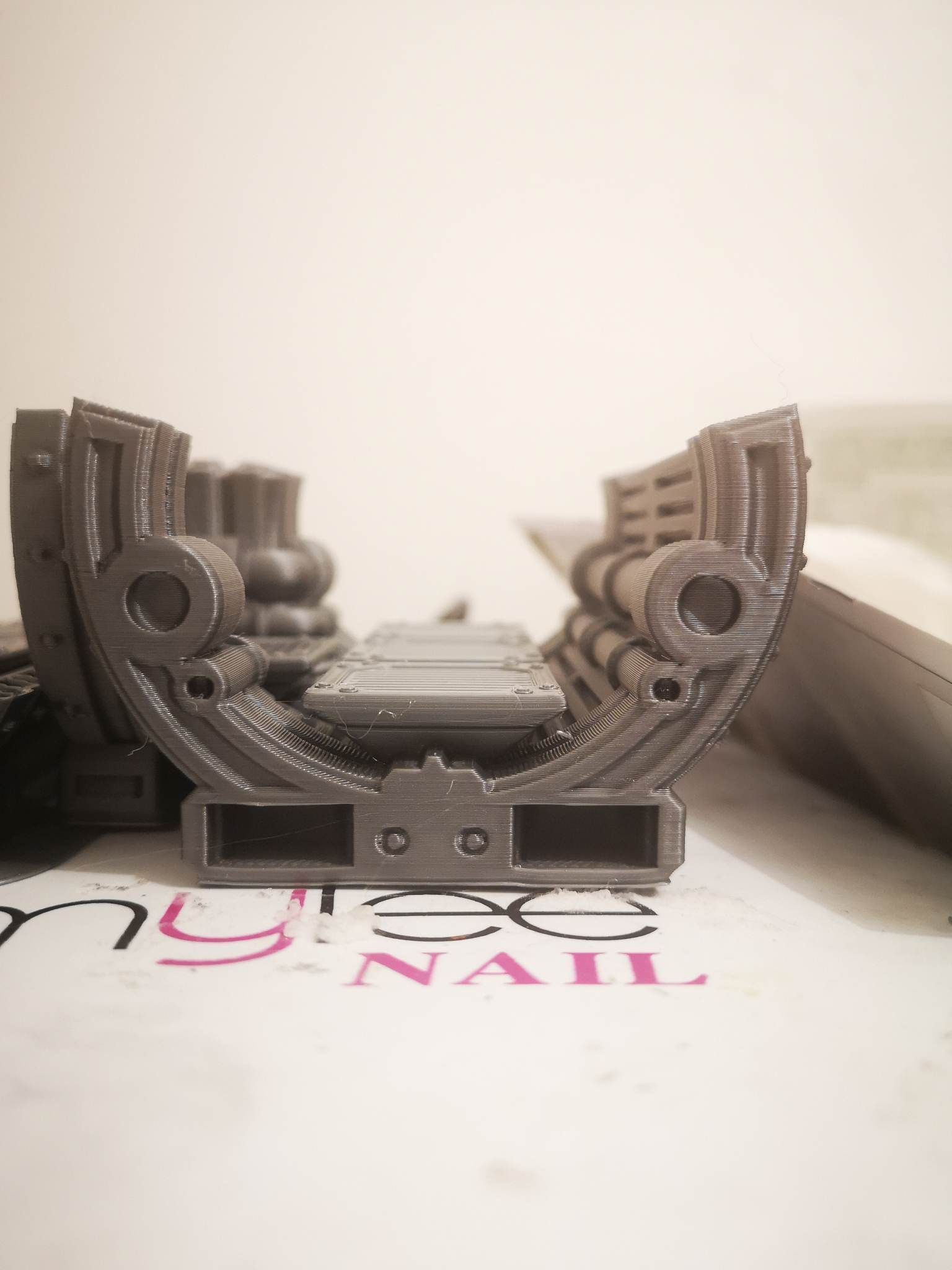

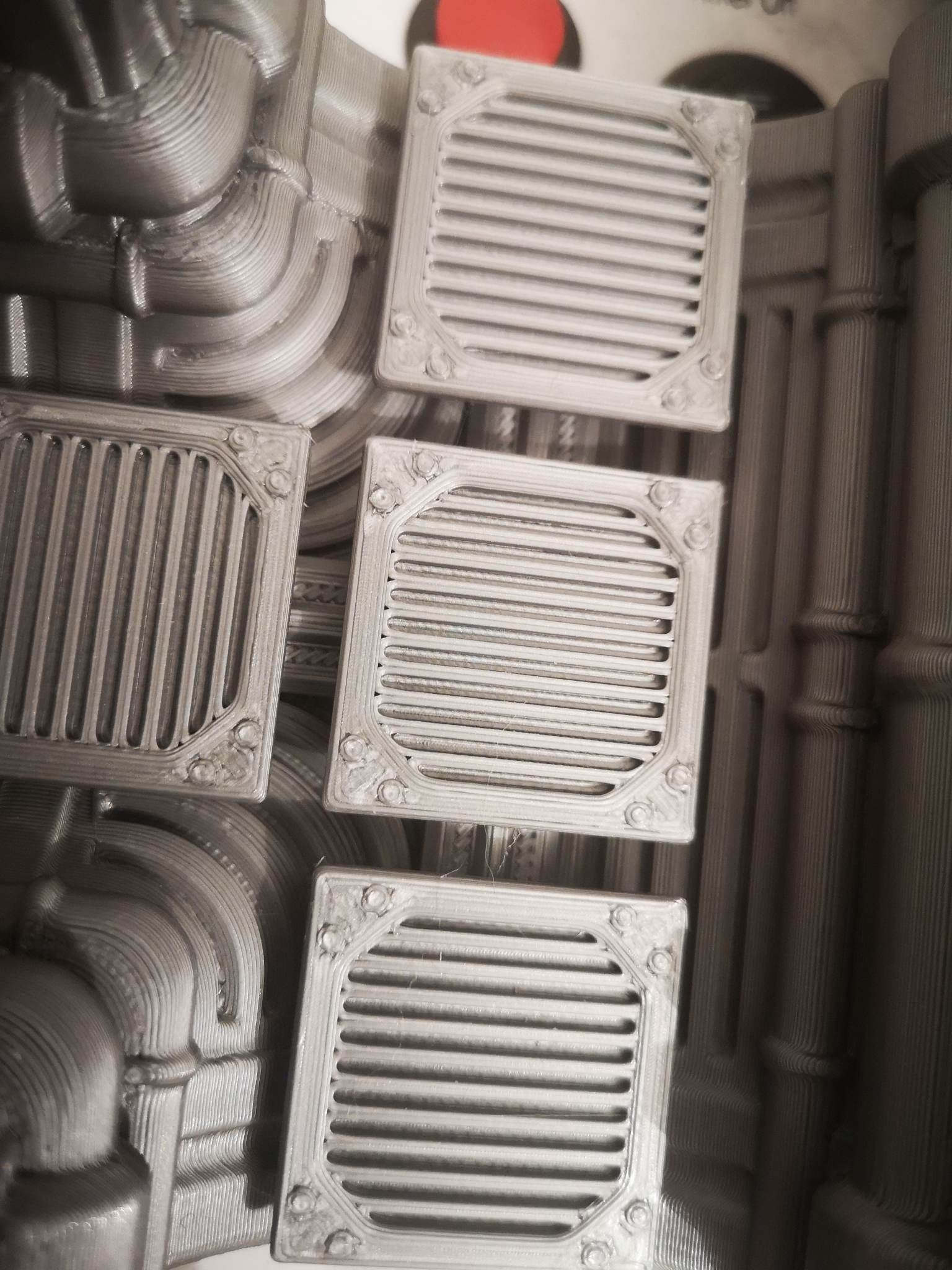

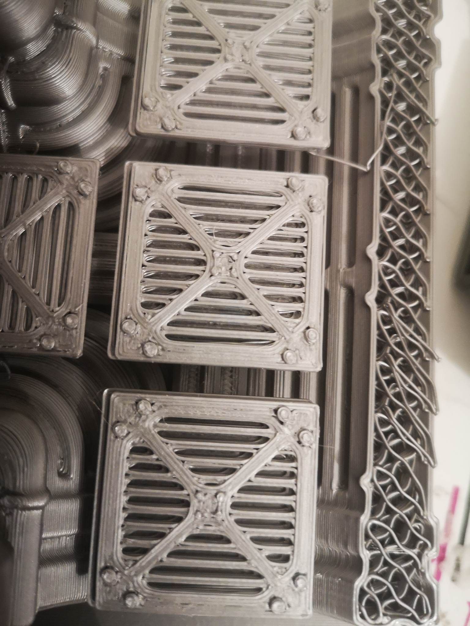

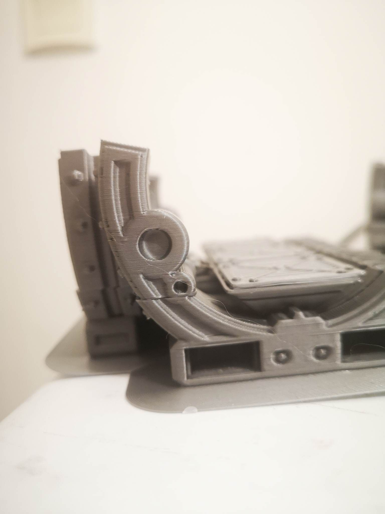

  4. Salut à tous, Je viens demander de l'aide suite à un problème que j'ai parfois, mais quand il est là, il persiste. Au tout début, en imprimant des pièces qui nécessitait que la buse face un pont, elle accrochait et me faisant un gros décalage sur la pièce. Après moulte réglage, via les distances d'évitement, décalage du z. J'ai réussis à imprimer des pièces sans avoir le décalage. 3 kilos de pla plus loin, rebelote, alors que c'est des pièces quasiment similaire. Donc je refais un nouveau nivellement, , tension de courroie, mais rien n'y fait, lorsque la buse doit obligatoirement faire un pont pour imprimer une autre partie. Nouveau décalage. Voici des images pour illustrés un bon et un raté.
