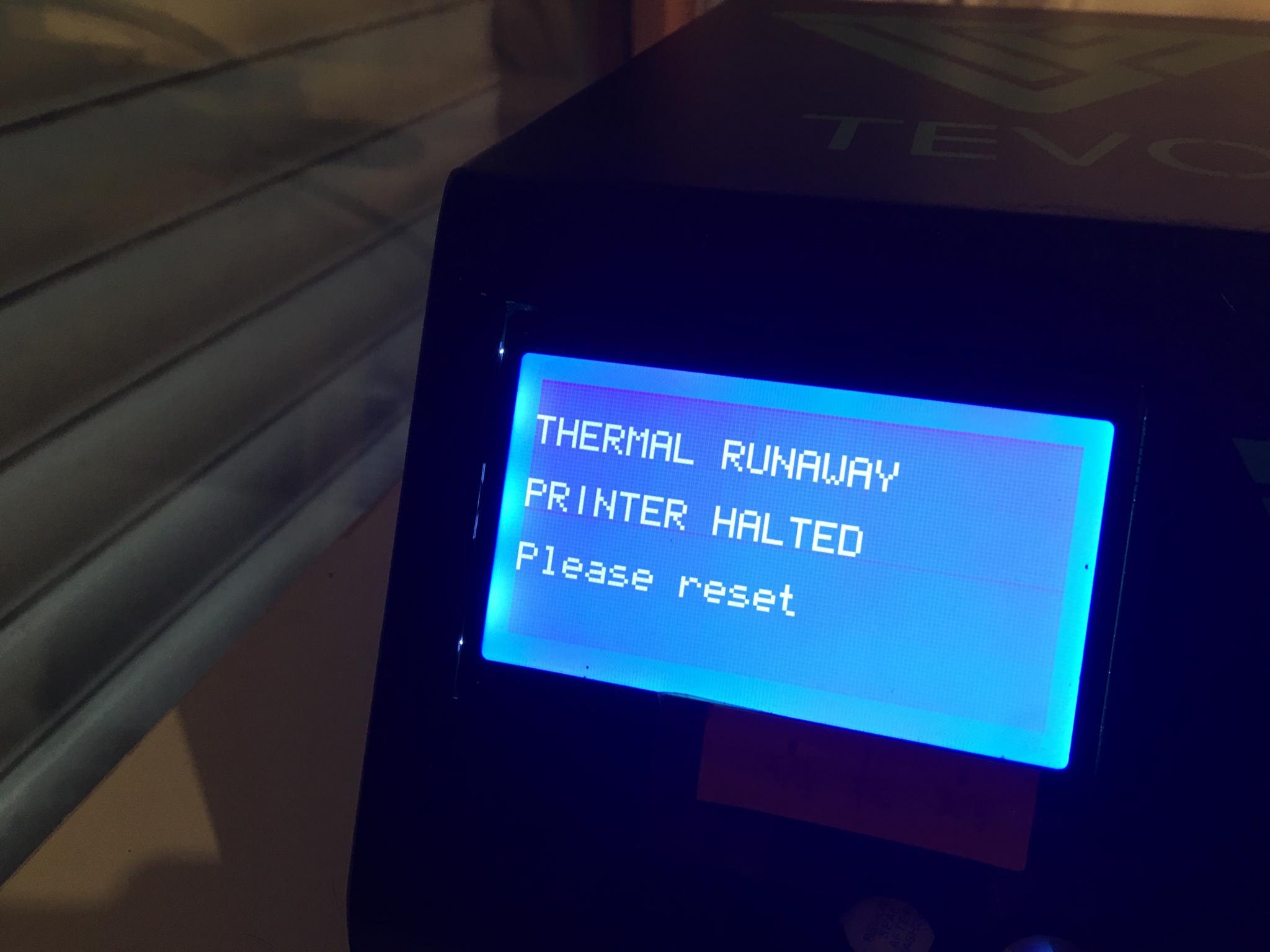

  13. DavidL
    Thermal runaway
    Rien n’y fait même après avoir changé le firmware et remplacer par identique tornado 1.1 j’ai réussi à imprimer pendant 15mn j’ai donc commandé une carte MKS base1.5 et je televerserais marlin1.1.9 dessus en espérant que ça s’arrange

  16. DavidL
    Thermal runaway
    Bonjour apres plusieurs manipulations infructueuses j’ai réaliser un parametrage du PID sur la buse et le bed a coup de M303 je me suis retrouvé avec des valeurs différentes de l’origine et du M500 pour sauvegardé tout ça je retrouve donc mes nouvelles valeurs sur l’ecran( dans l’onglet contrôle puis température) et tout ça pour ..... rien ! le thermal Runaway fait son retour après 10 petite seconde d’impression je sais plus trop quoi faire ! À part investir peut être sur une nouvelle carte MKS ????

  19. DavidL
    Thermal runaway
    Pour la chauffe ensemble buse à 210 et plateau à 70 =1,47 pour le plateau 4,05 pour arriver à 200• et finalement 5,30 pour les 210• Buse seul de 23 a 210 =5,30 mn plateau seul de 27 à 70 =1,39mn ps: j’ai modifier mon plateau d’origines en verre à casser cause d’une bobine de 2kg qui lui est tombé dessus ! Par une plaque alu de 31x37 de 5mm d’épaisseur ! Y’a t’il un lien avec mon problème ???

  21. DavidL
    Thermal runaway
    Bien! Apres verif des tensions tout était ok ! Je relance la machine et les deux chauffe se passe bien la tête à 210 et le lit à 70 sans bug je lance une impression et ... le message qui tombe après 10 sec je lance la procédure du pid ???
