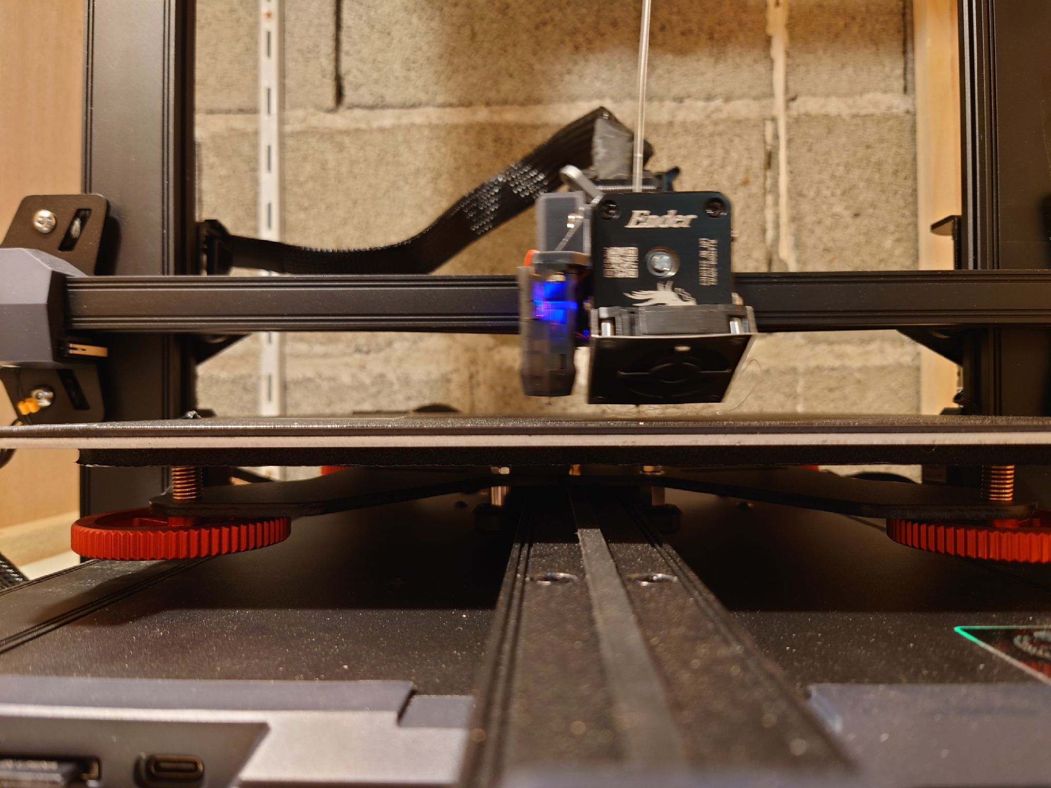

  3. Bonjour , Je demande l'aide, car sur ma creality, je n'arrive plus a faire le zéro ! Je vous explique: D'habitude, j'arrive à faire le zéro, tout se passe bien, mais depuis plusieurs semaines à présent, quand je fais le zéro, cela à l'air de le faire , mais à l'impression, j'ai ma tête qui se cale quand même a quasi 1/5 cm du plateau, trop haut. Pourtant, j'ai galéré pour apprendre a faire le zéro, à présent, ça va. J'imprime régulièrement sans problème (j'imprimais). Pas de modif d'imprimante, pas de modif de firmware, le seul truc que je trouve bizarre, c'est la température du moteur de Z qui est assez élevée par rapport au moteur du plateau après voir fait le zéro et tente d'imprimer. Ce pourrait être le moteur qui me lache? Merci de vos avis . Remi.

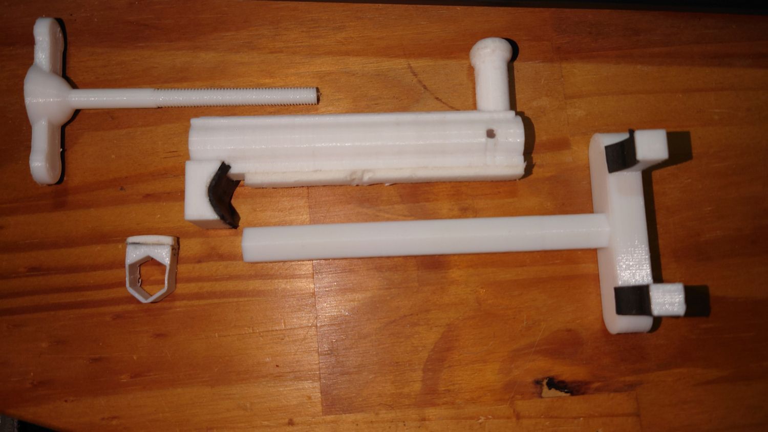

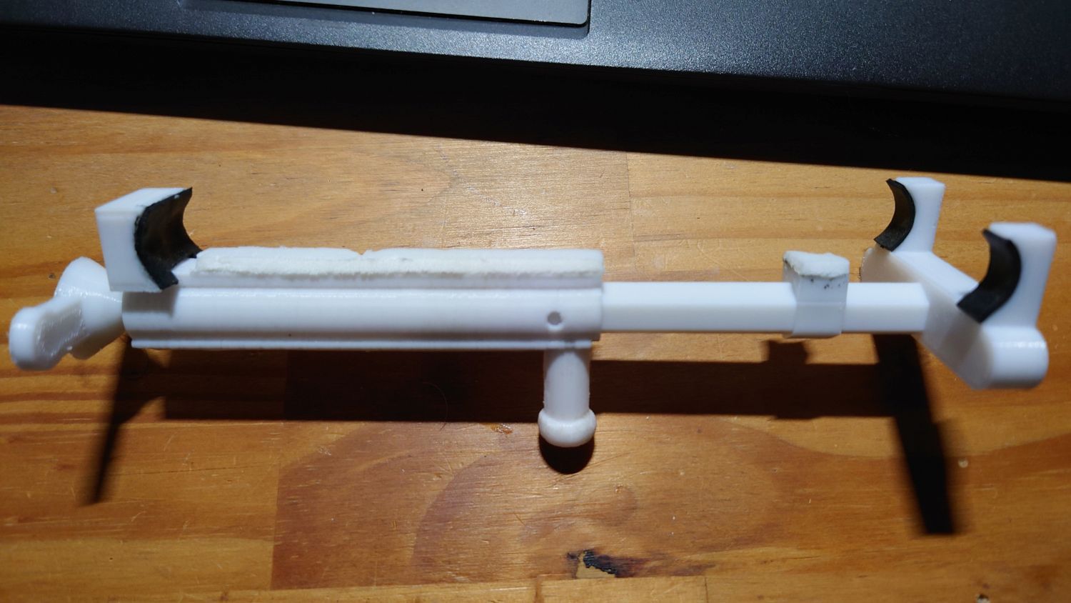

  4. bonjour, je ne suis pas aussi performant que tout ce que j'ai pu voir ici. La dernière impression importante que j'ai faite, cela a été de refaire complètement le support gps de ma moto (gps qui ne se fait plus). Je vous mets le résultat déjà utilisé. Et il mante la partie sur la moto, qui est en place. Déjà testé grandeur nature. Le gps orignal, était d'un bloc, genre Garmin. A présent, c'est un support téléphone. le mien est assez long (Xperia II) la partie noir, c'est du caoutchouc pour ne pas abimer le téléphone. et tout du long il y a du polystyrène ou repose le téléphone aussi , pareil, pour ne pas abîmer le téléphone, toujours. La moto ça vibre. Cela m'a pris 2x4h d'impression pour les deux parties principales. Et j'ai imprimé en PETG. Si certain veulent, j'ai les fichiers Freecad à dispo. R. S. PS: pour ceux qui ne posent pas la question : la moto c'est une triumph trophy

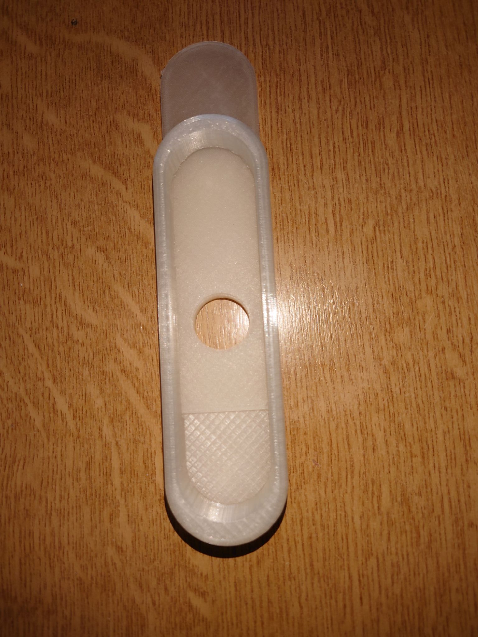

  8. Bonjour à tous, Le titre n'est pas très explicite, mais je ne savais pas comment expliquer en quelques mots. J'ai commis cette pièce avec freecad 0.20.0, c'est une paterre de salle de bain, qui a cassé, initialement. Les partie verticales sont des cônes, droits, inclinés. J'ai cherché à faire une pièce arrondi plutôt que droite, mais je n'y arrive pas. Si quelqu'un a un tuto ou une explication, merci de partager. Rémi.
  9. Trop de jeu. Quand on calcul une pièce, faut pas oublier les rayon en bout de pièces ! J'ai "juste" oublié ça Quel c.. tous le reste est bon
  10. Oui, le rendu est assez lisse. Je suis assez surpris. Dommage, j'ai mal calculé ma pièce

  13. Ça y est !!!! J'ai trouvé ! En fait, si je me suis pas gouré, il fallait faire "a la main" la mise a niveau, puis lui faire faire en auto! Jai écumé youtube en fait avant de comprendre qu'il fallait faire les deux! J'ai un test en cours ça ce déroule plutôt bien. Merci a tous pour vos avis et votre patience. (Oui la photo est pourrie : l'imprimante est dans un caisson, dans mon garage. Avec une vitre pour voir dedans bien sûr)
  14. Bonjour a tous. Un retour de mes essais : J'ai procédé comme @axel me l'a suggéré. A la seule différence que je n'ai pas réussi à monter le plateau et la buse a température. Pas trouvé les réglages dans l'interface (en anglais). Et donc, tout était à la bonne hauteur. Mais quand j'ai voulu imprimer, vlat'y pas que la tête c'est remise a 5 mm . Je ne sais pas si on voit bien sur la photo. Et pour être sûr que ce soit pas cura, j'ai fait un test avec un gcode venant de prusia (qui est plus pratique, je trouve, soit dit en passant). Voilà où j'en suis. Bref toujours au même point. Une autre idée ?
  15. Bonjour, juste un petit mot pour vous donner un état de l'avancement. Premier test, raté. Mais... J'ai eu l'idée de rebooter , et me suis aperçu que lorsque l'interface est en anglais, il semble qu'il y ai plus d'options qu'en français !!! Je n'ai pas pu m'y remettre depuis jeudi
