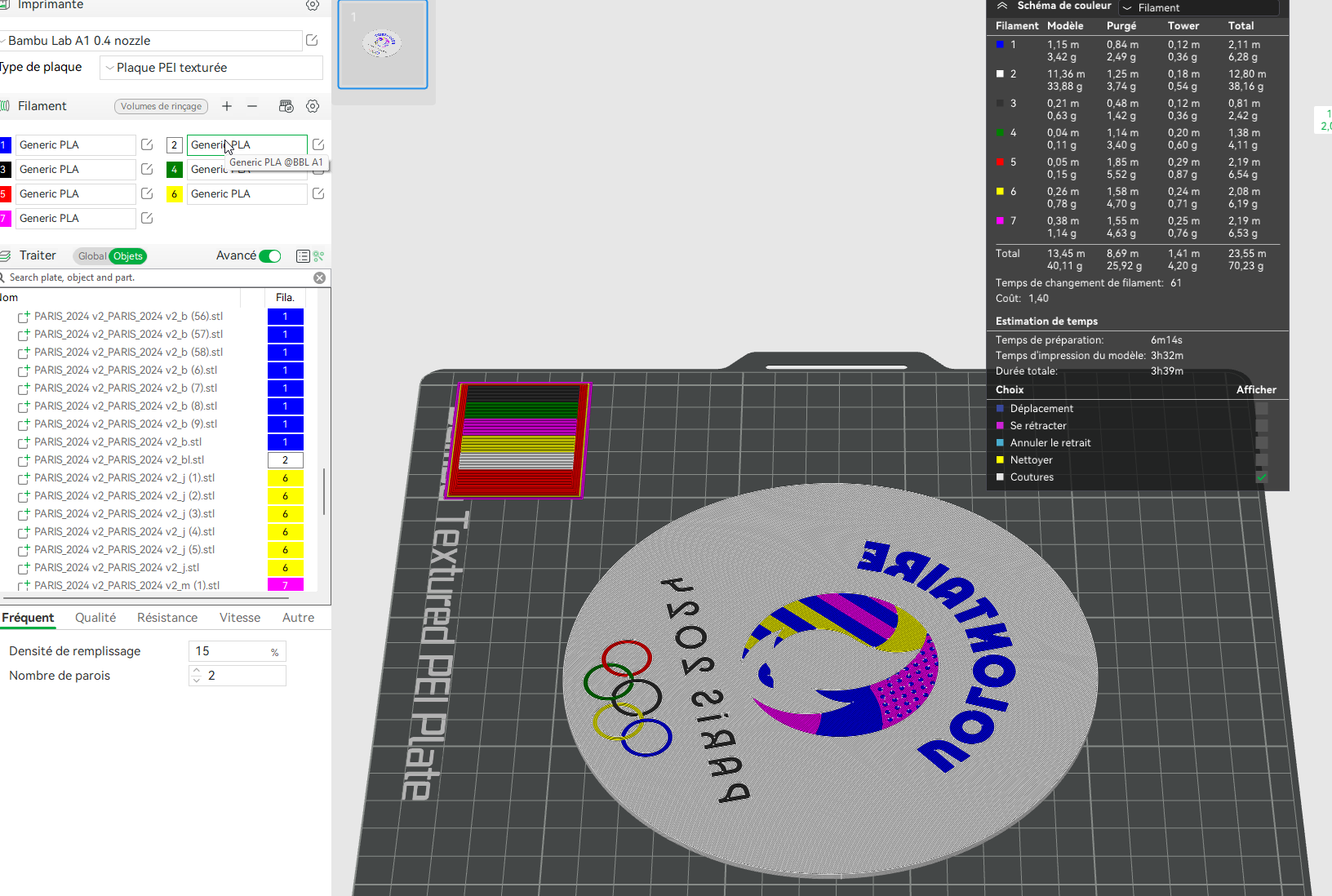

Bonjour, Je souhaiterais faire ce design, mais y'a 7 couleurs, soit si je compte bien 3 de plus que l'AMS Le problème c'est que je ne peux pas mettre de pause étant donné que les changements des filaments interviennent sur une même couche, y'a-t-il un moyen de forcer une pause quand le filament n'est pas dans l'AMS ? Merci PS: je modifierai mon design pour réduire le nombre de changement de filament car la 60 c'est beaucoup trop -

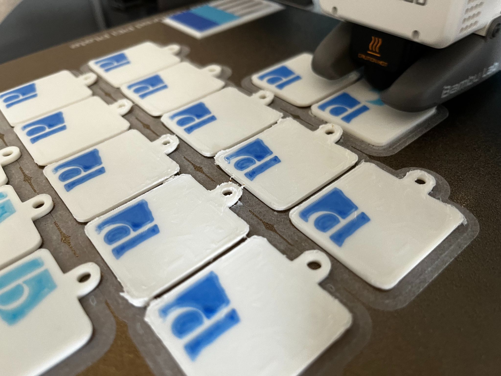

Bonjour à tous, J'ai pas mal de porte clés à faire (150) et j'ai lancé mon premier lot samedi dernier après changement du bed je précise, sans souci. Mais depuis, j'ai relancé des lots et c'est la cata, la plupart des porte-clés se décollent dans les coins malgré le brim, sur les 15 imprimés seuls 4 sont corrects. Je ne comprends pas d'où cela peut venir, je nettoie à chaque fois le plateau à l'alcool iso, le filament est toujours le même. J'ai acheté de la 3DLAC pour voir si cela va améliorer les choses, et lancé à l'instant. Avez-vous des idées d'où cela peut venir ? -

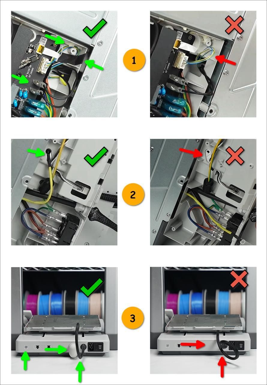

Voici le retour, modification effectuée en 40 minutes, pas de difficultés, température stable à 40°C, je vais envoyer les 3 photos à Bambu Lab maintenant et faire le A1 Bed Traming recommandé et une calibration complète. -
