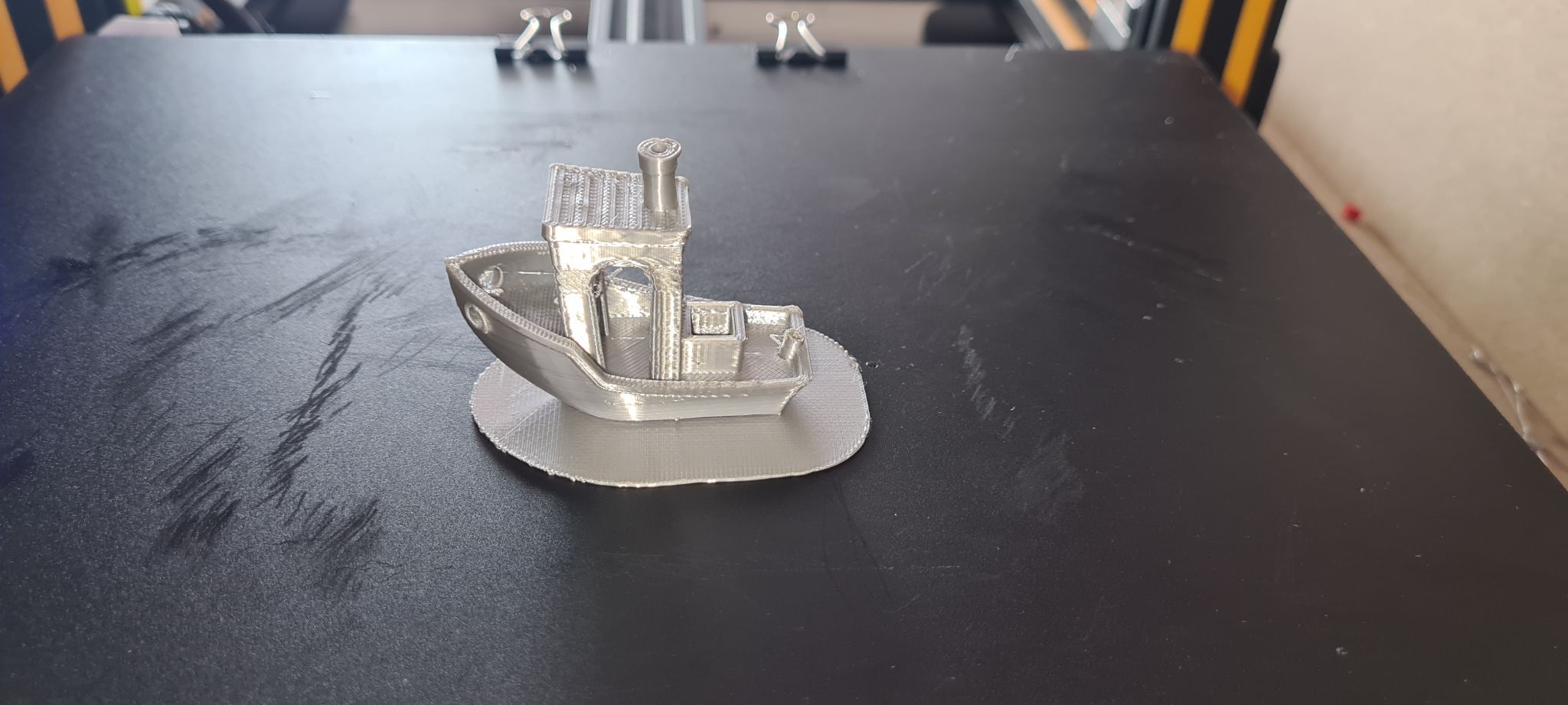

  1. Salut, Ok je vais essayer ça je vais benchyper Merci encore !!!
  2. Bon, essai benshy concluant. (même si il n'est pas très beau, mais ça c'est d'autres réglages). Merci à tous et particulièrement à @pommevertepour ses fichiers de configurations. Le babystep c'est vraiment génial !! Un grand merci @ tous
  3. Merci énormément pommeverte, tu me sauve la mise. Je vais tester le babystep car maintenant j'ai des problèmes d'accroche. Merci encore énormément !!!!! Vive les bunshy
  4. Super !!! Merci beaucoup, cela fonctionne pour l'origine auto, la tête ne tape plus dans le plateau. Je lance une impression d'un bunshy pour voir
