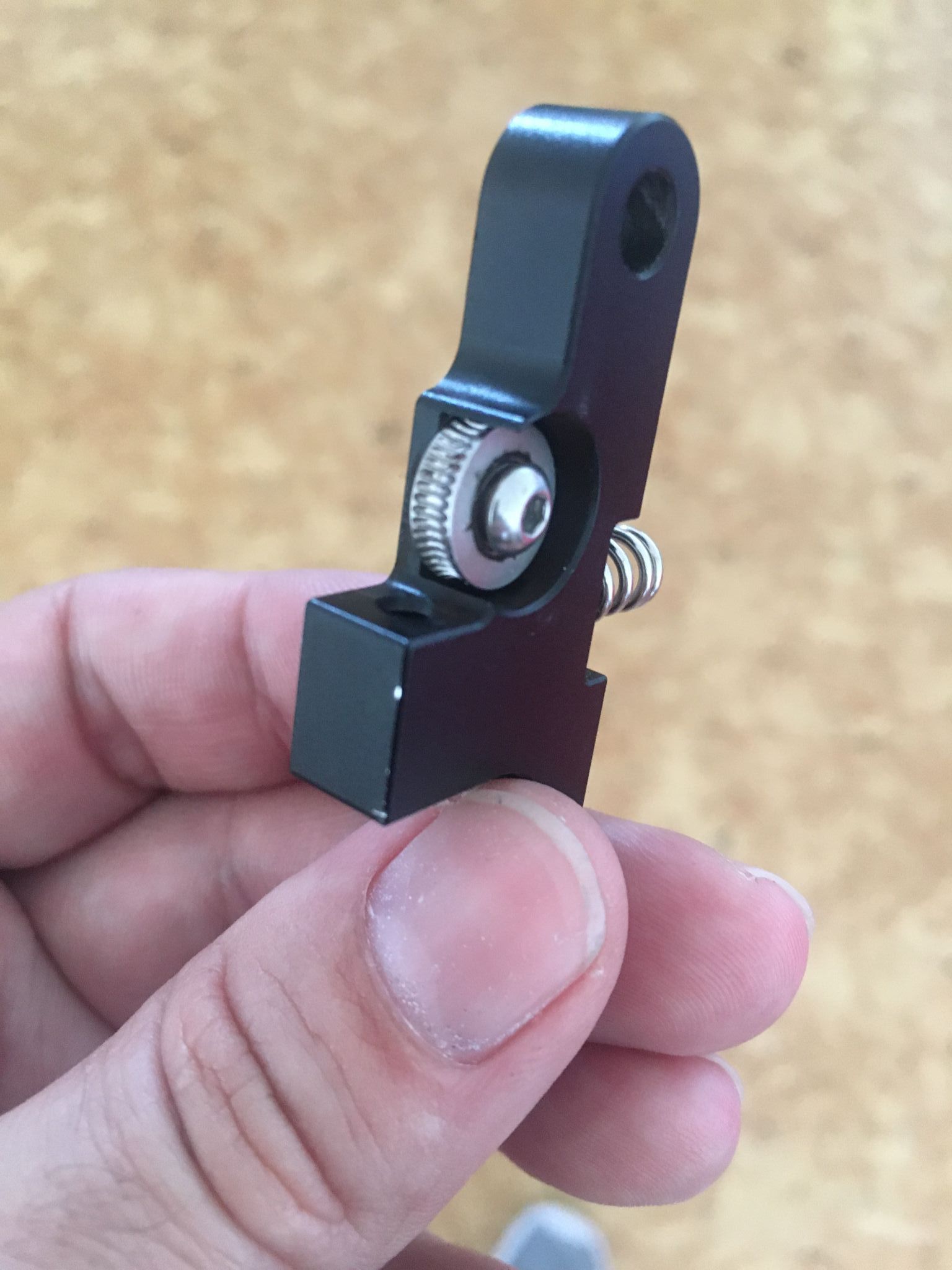

  6. Non, c'est bien la vis qui coince le roulement, mon problème est régler en remontant l'ancien levier en plastique, pas trop le choix pour l'intant.
  7. Salut, merci pour ta réponse, j'ai déjà fais tout cela aussi. Dans le doute je vais redémonter....à suivre Voici le levier en alu que j'ai remplacer, j'ai l'impression que la vis se resserre quand l'extrudeur tourne et du coup la roulette ne tourne plus, peut-etre ça mon problème. meme si je la desserre elle fini par se resserrer, ça fait la même chose sur vos leviers de remplacement (celui en alu) ? y a peut etre different modèle. ?
