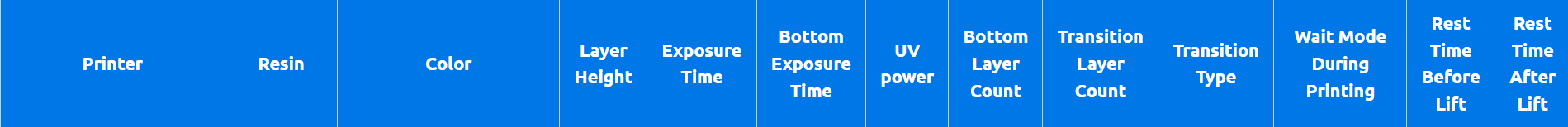

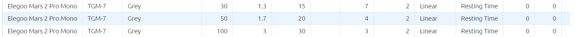

  1. bonjour, En consultant ce tableau de paramètres de réglages pour la résine TGM-7 (sur elegoo mars 2 pro), je vois qu'il y a 3 solutions proposées. A quoi cela correspond-t-il concrètement pour le résultat d'impression ? (sachant que l'objectif est d'imprimer de la figurine 28mm avec des parties fines comme des lances ou des fusils)

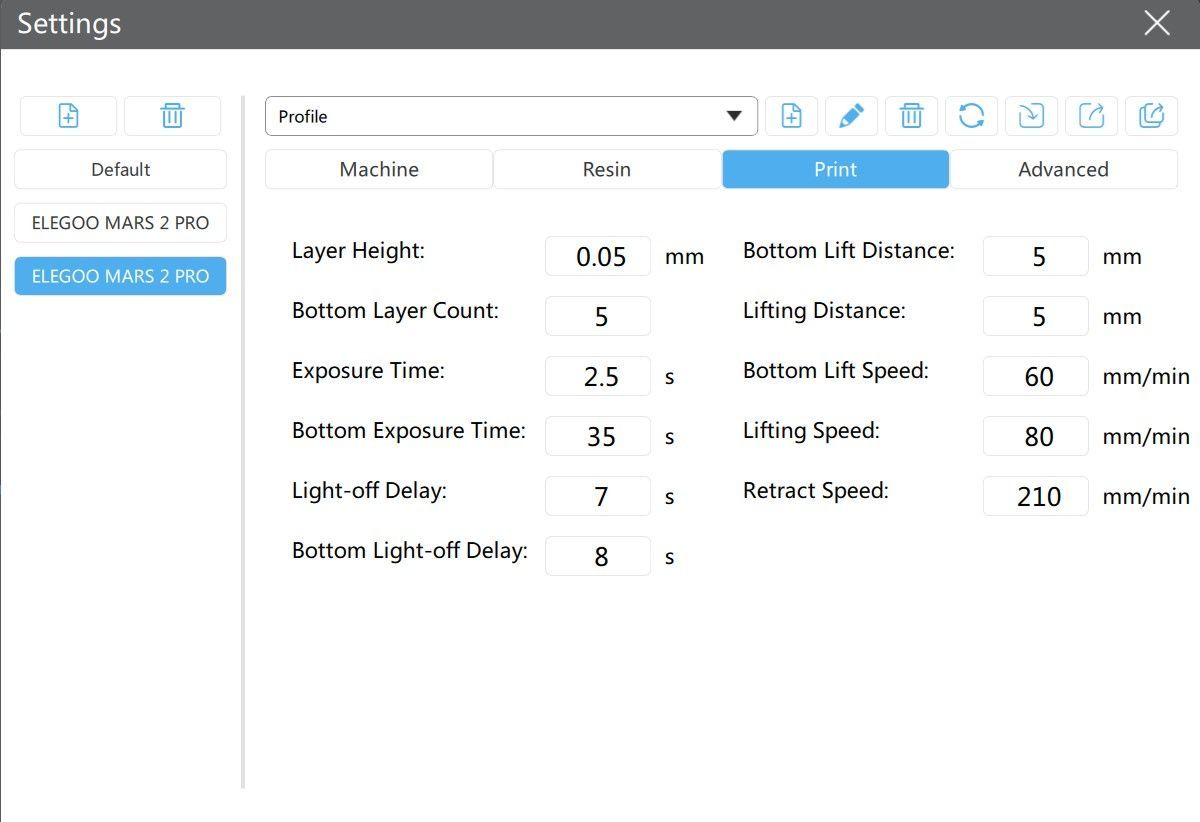

  4. Bon, et bien après plusieurs impressions, ça marche impec ! et j'ai même une bien meilleur qualité à l'arrivée. et aucun fail, alors qu'avant c'était récurrent. C'est surement du en partie aux réglages mais surtout à la résine je pense.
  5. et pour le bottom light off delay il faut mettre une valeur un peu supérieure ? genre 4s ?
  6. ok, et pour le le "light of delay", qui est entre 1et 3s pour l'anycubic. je rentre la valeur moyenne ou je laisse à 7s comme c'était marqué par défaut ?
  7. Merci pour cette explication. Donc en fait, peu importe qu'il s'agisse d'une imprimante de marque elegoo ou autre il faut surtout regarder la caractèristique monochome ou lcd de l'imprimante (dans ce cas, c'est du monochrome, il faut partir donc laisser 35s par défaut) .....et éventuellement ajuster, et cela même si le temps "first layer exposure" est un peu au delà du "normal exposure X 10" C'est bien ça ? Autre chose : Faut-il modifier le "light of delay", qui est entre 1et 3s pour cette résine, ou vaut il mieux conserver celui d'origine qui était de 8s ?
  8. bonjour, j'ai assez peu d'expérience avec mon imprimante elegoo mars 2 pro. Pour l'instant je n'avais utilisé que de la résine elegoo lavable à l'eau. Pour une question de prix, je viens d'acheter de la résine anycubic (lavable à l'eau). Voulant faire au mieux, pour imprimer de la figurine 20/28mm et des décors, je souhaite ajuster mes paramètres d'origines sur chitubox, mais je ne sais pas quelles valeurs changer. pour la résine anycubic les renseignements fournis sont les suivants : First layer exposure 20-80 seconds Normal exposure Monochrome : 1,5-4s Light-off Delay : 1-3s A quoi correspondent "first layer exposure" et "normal exposure" sur mon "setting" chitubox ? Et surtout quelles sont les valeurs idéales ?
