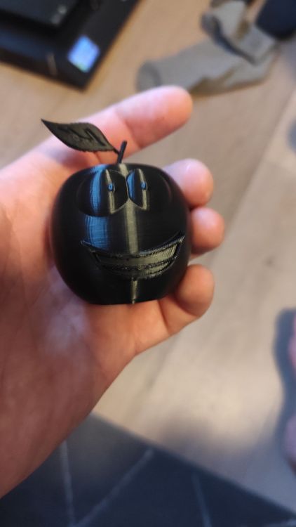

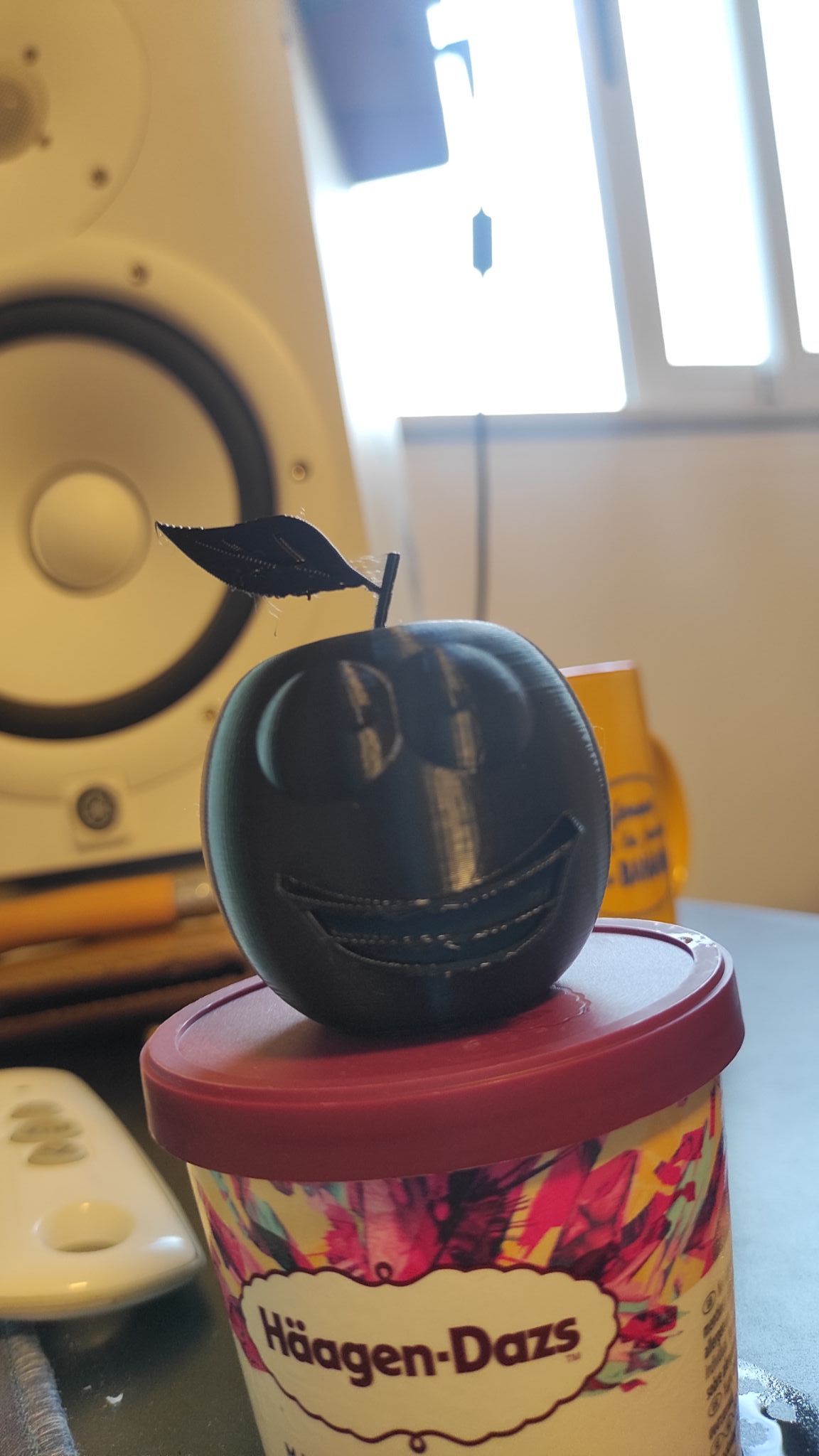

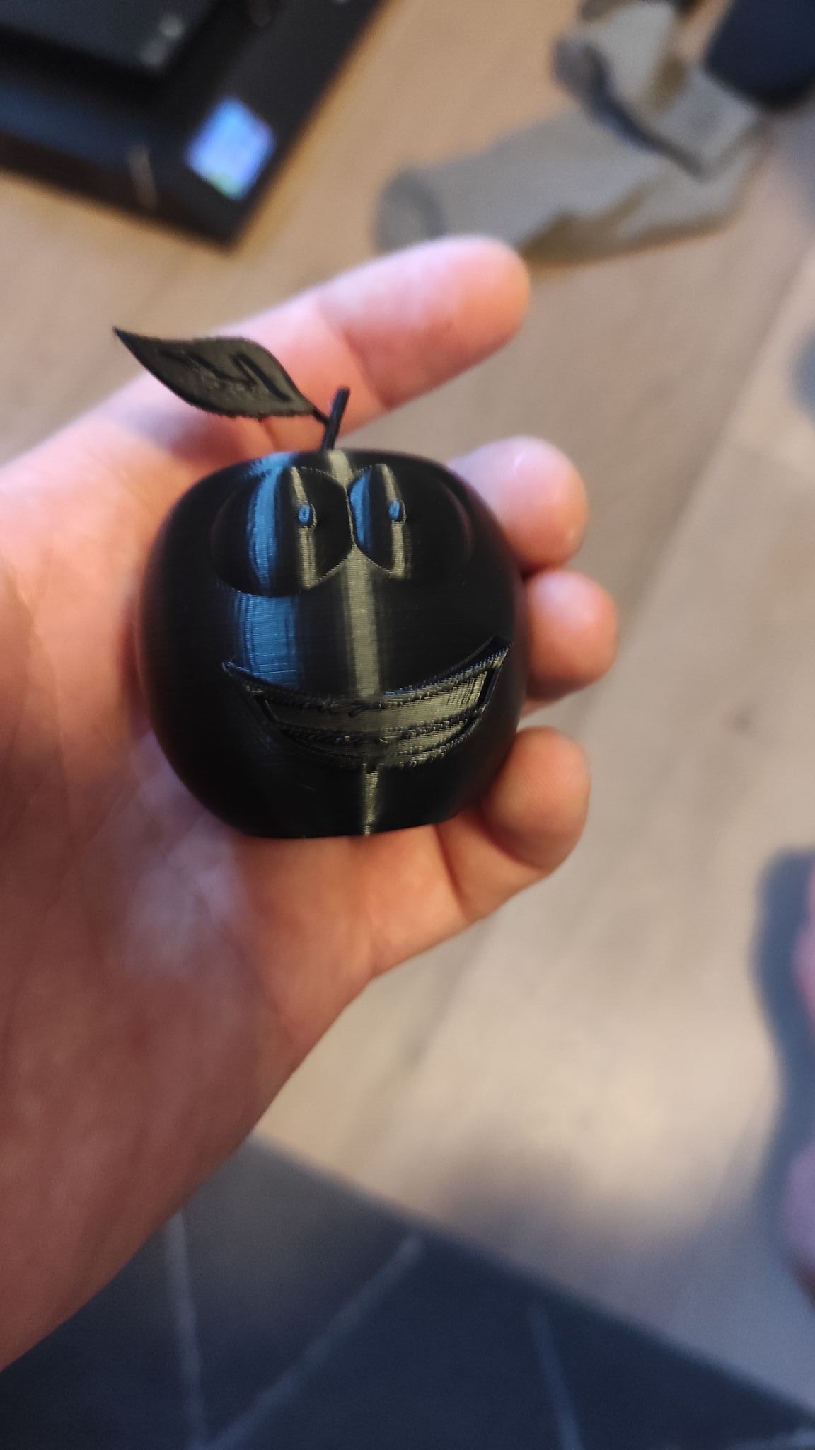

  1. Merci, je l'ai fait sur fusion 360. Je l'ai fait en speed, je ne maîtrise pas et j'ai pas eu la foi de trouver comment arquer la bouche car j'ai plein de choses a faire mais bon, on fera une v2 peut être un jour
  2. Désolé, elle a un peu une bouche de babouin... Mais chose dite, chose faite !

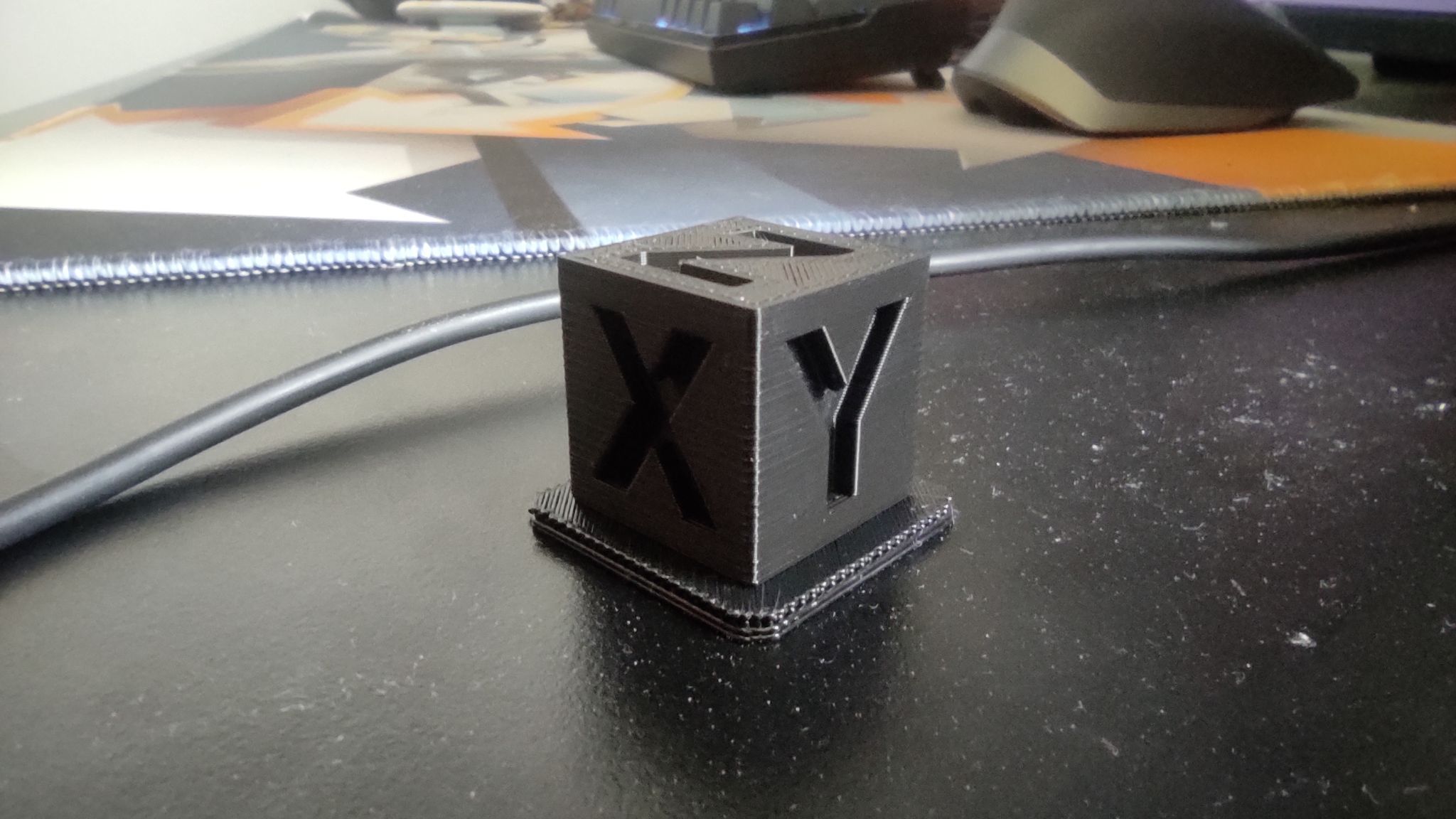

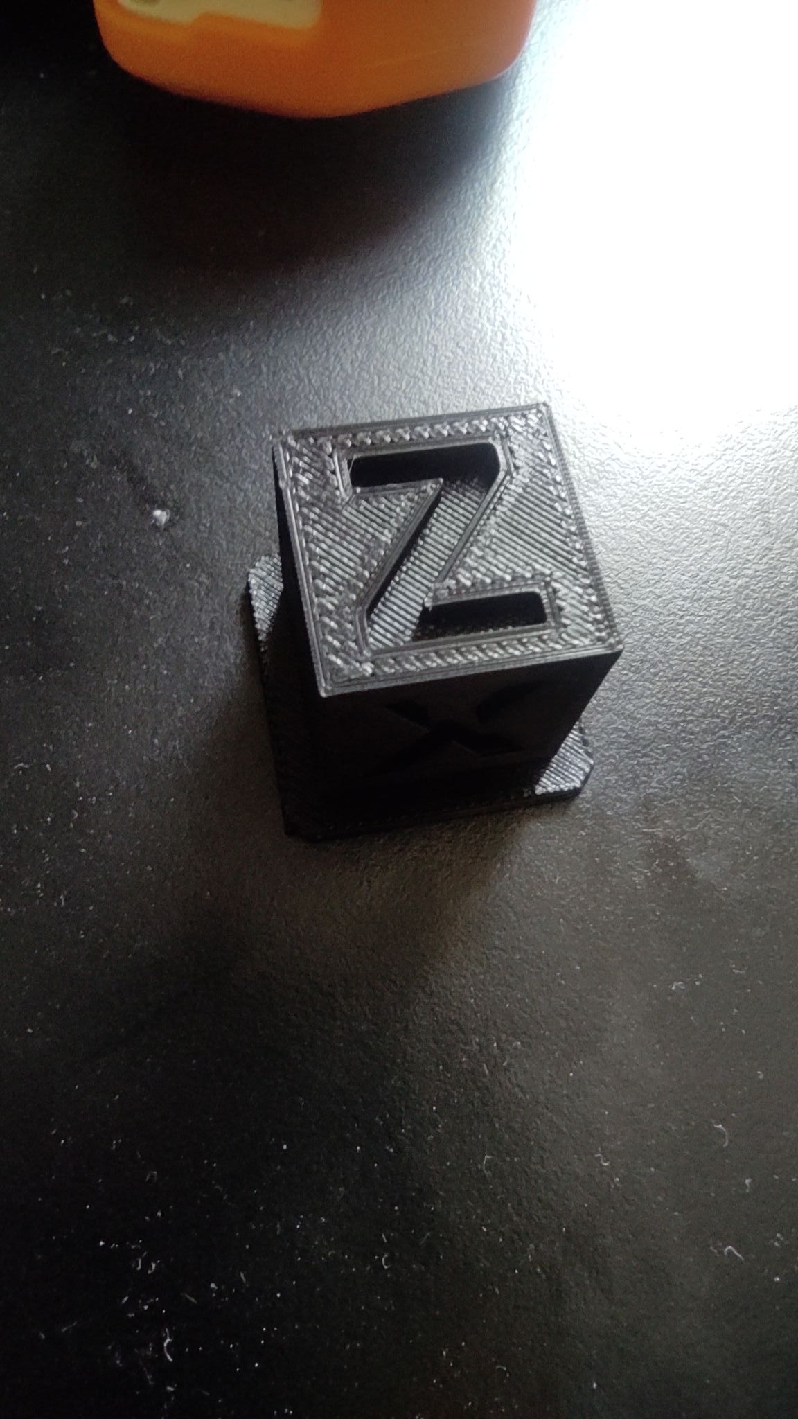

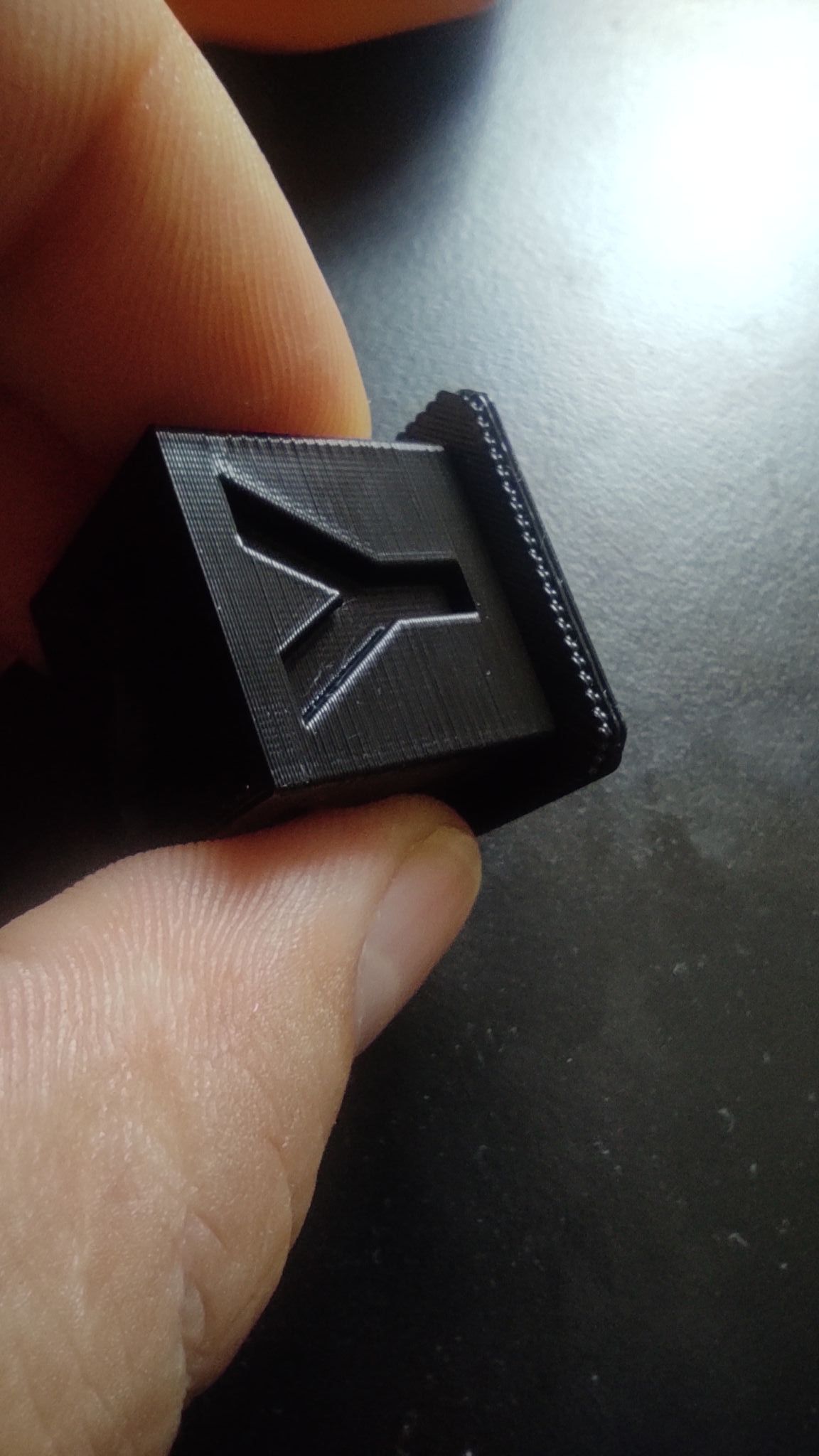

  3. J'ai imprimé le cube de calibration comme un 3D Junkie . Il s’avère qu'il sort assez bien! Pour les LEDs, je vais faire le test et je posterais le retour ici. Et pour la pomme, je vais essayer de me servir de ton avatar pour en modéliser une en fonction de ça. C'est trop simple de prendre une pomme déjà existante. Voici les photos du cube. J'ai compris une heure âpres que le radeau pouvait être retiré.
  4. C'est bon! Ça fonctionne! Merci mille fois, je vais faire une petite fiche du détail des branchements de façon a ce que ceux qui se trouvent dans la même situation de que moi aient un condensé d’informations. J'ai aussi mis le ventilateur en parallèle du ventilateur de refroidissement de l'extrudeur, le tout fixe avec de la colle chaude ou cela me semblait fébrile. J'ai fait étalonnage et la j'imprime un cube de calibration.

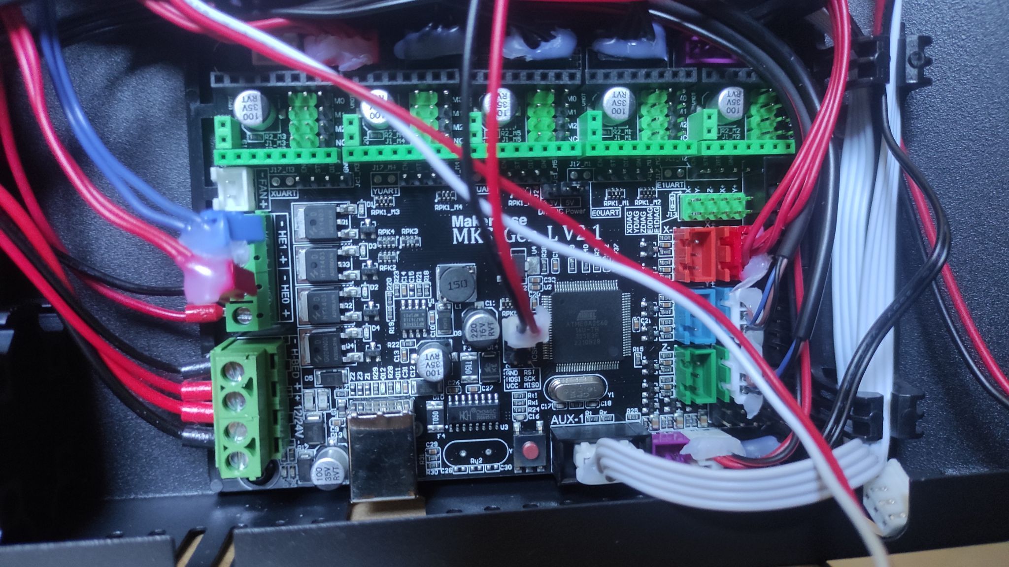

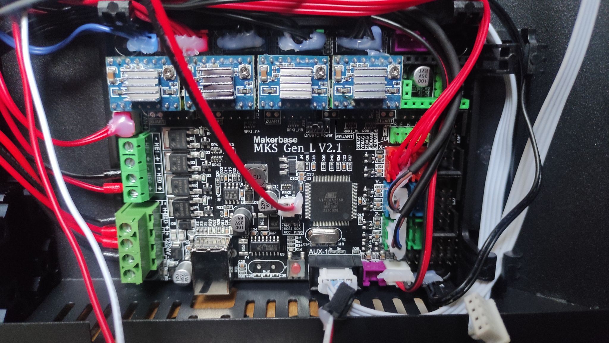

  8. Merci pour ta réponse pommeverte ! Et bien figure toi que sur l'ancienne, un connecteur 3 broches étaient mal branche pour cause de broche tordue. Et je me suis rendu compte que je prenais le jus quand je touchais le port de la clé usb. C'est peut être même ça qui m'a flinguée mon ancienne CM. Oui, je disais 6 connecteurs de disponibles sur la carte donc j'avais du mal a savoir lesquelles choisir. Pour le connecteur de tension du pilotage du 3d touch, c'est normal de le brancher sur une broche 3v et une de 5v ?! Il me reste: - Ventilo de la carcasse - Conncteur LED - Z-probe Voici mon fichier de config + photo des branchements actuels en pièce jointe. Je n'ai édité que les premières sections. Configuration.h

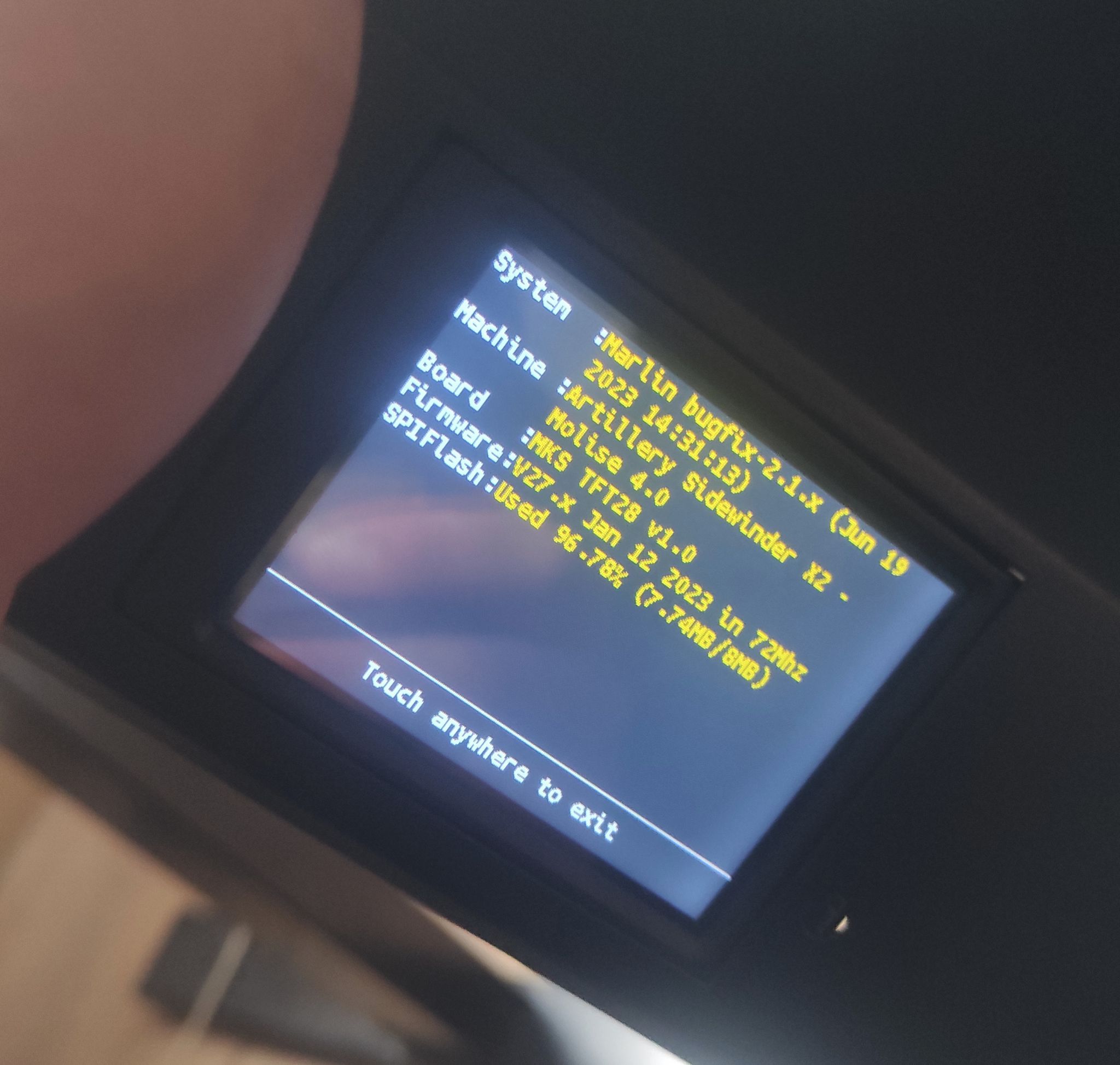

  9. Ok donc petite mise à jour, j'ai flash la CM avec le firmware marlin, mis des cavaliers pour le UART des drivers et mis un cavalier pour passer en 3v. Les commandes fonctionnent, l'extruder chauffe, le bed aussi. Le seul souci, c'est pour les arrêts et les ventilos. Peu importe où je connecte les X,Y,Z stop, ça ne fonctionne pas. Si par exemple, je pousse manuellement le petit bouton de détection de fin de course sur l'axe X et que déplace l'axe X, ça ne change rien. En arrivant en fin de course ca force. J'ai également mis un TFT deja flashé que l'on m'as donné avec la CM.
  10. Bonjour, à tous, je suis propriétaire d'une Artillery Sidewinder X2 qu'on m'a donné. C'est ma première imprimante et elle a quelques soucis. J'ai fait un thread dans la catégorie électronique. Heureux de vous rejoindre, j'ai plein de choses à apprendre !
  11. Bonjour, à tous, c'est mon premier post ici! On vient de me donner une SX2. Elle était quasi-neuve, mais des pièces étaient montées à l'envers, un pin tordu sur la carte du TFT... Breff elle m'a laché juste après avoir fini mon leveling. Le diagnostique est clair, la carte mère n'est pas détectée sur PC, l'alim envoi du jus... Du coup, on m'a donné une MKS Gen L 2.1 et d'abord, j'aimerais savoir s'il est possible de l'installer à la place de la Ruby? Je pense que oui... Mais voila, je pédale dans la choucroute pour le câblage. Je ne sais pas trop comment brancher le Bl touch, les deux ventilos de l'extruder et dans quels connecteurs il faut mettre les X,Y,Z sensors étant donné qu'il y en as 6. En suite, je présume qu'il faut flasher la carte et peut être le TFT? J'ai déjà édité le Configuration.h + platformio.ini du firmware marlin. Voici une photo du branchement actuel. Merci d'avannce pour vos réponses ! :)
