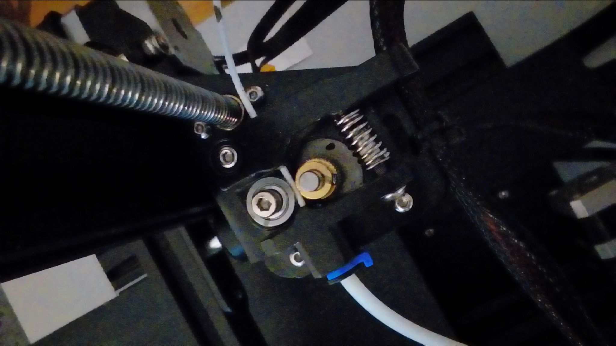

  5. Désolé pour la qualité de la photo, j'arrive pas à avoir mieux...

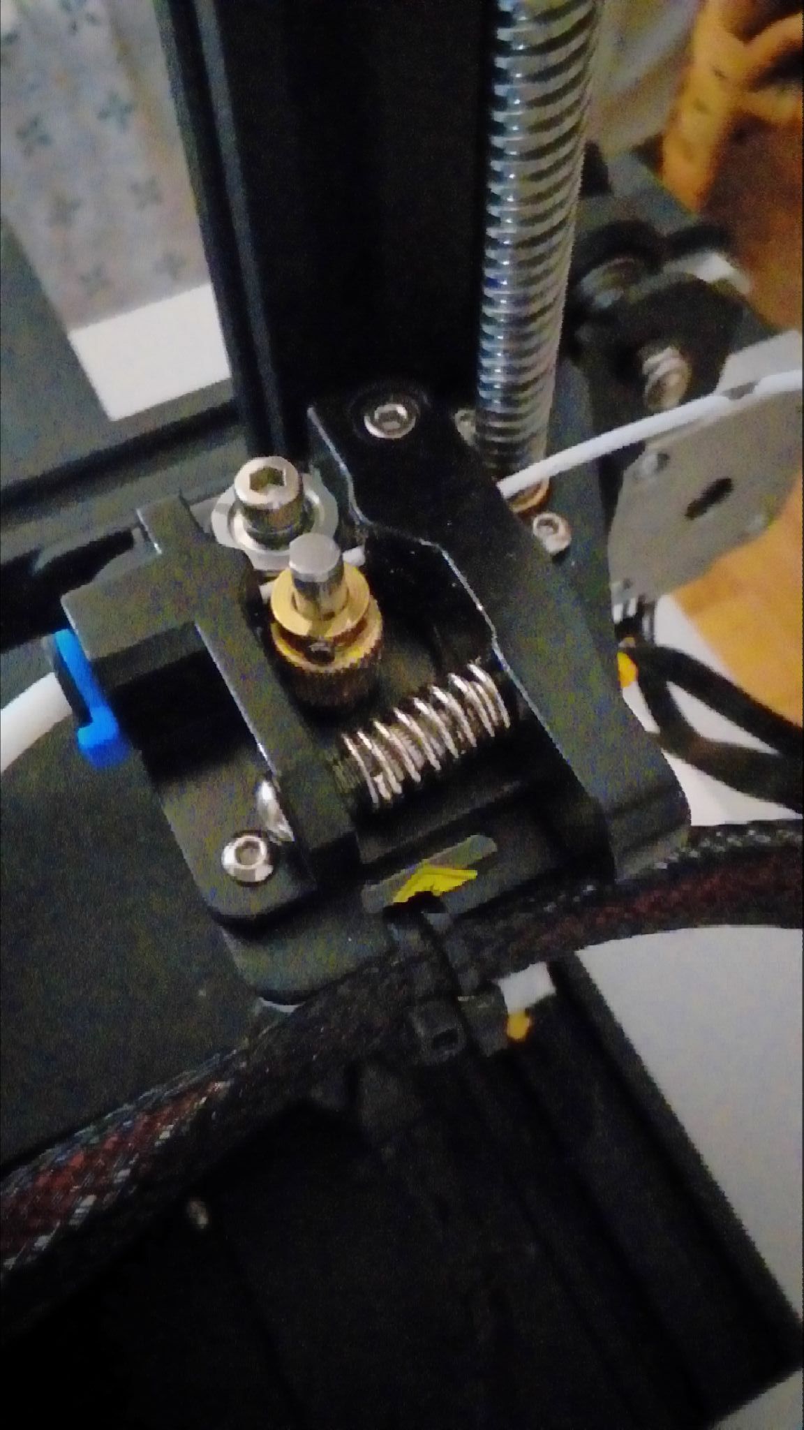

  8. Ok je vois. Oui donc la vis est bien là et serrée correctement ( pas à fond ). Et oui l'entièreté de l'extrudeur est en métal. Y a t-il moyen de resserrer les deux roues de l'extrudeur sur le filament ? En fait le pignon tourne correctement mais il n'est pas assez serré au filament donc le filament "glisse" contre la roue et ne bouge pas. C'est pour ça que la deuxième roue ne tourne pas : le pignon de faisant pas assez de pression sur le filament, celui-ci de bouge pas et la deuxième roue ne tourne pas n'étant pas entraînée par le filament. Du coup il faudrait trouver un moyen de resserrer les deux roues entre elles pour régler le problème.

  10. Voici des photos ci joint. C'est ma premiere imprimante 3D donc peut être que le problème est simple mais je le vois pas...

  13. Ok merci, il n'est pas fissuré car il est déjà en métal sur la Ender 3 V2 Neo.et en fait après une analyse plus détaillée, j'ai remarqué que le pignon ( roue crantée dorée entrainée par le moteur ), tourne mais sans faire bouger le filament, et il est abîmée, les crans ne sont pas en bon état. C'est donc pour ça que le filament ne bouge pas et que l'autre roue ne tourne pas, n'étant pas entraînée par le mouvement du filament. Je vais donc commander un nouveau pignon ! Ah non en fait après une analyse plus détaillée, le pignon ( roue crantée entraînée par le moteur ), tourne mais sans faire bouger le filament. C'est donc pour ça que le filament ne bouge pas, et que l'autre roue ne tourne pas.
  14. Oui c'est bien cet extrudeur, et c'est bien cette roue argentée ( celle avec les roulements à bille, que tu montres sur la photo ), qui ne tourne pas lors de l'impression.
  15. Bonjour, j'ai acheté une Ender 3 V2 Neo sur leboncoin il y a quelques jours. Après premiers tests, tout se passe bien, je décide de changer de filament pour passer sur du PLA White de chez eSun. Et une fois que j'ai fait ce changement, une, deux impressions, c'est OK et puis la troisième, impossible de l'imprimer, le filament ne sort plus. J'ai donc regardé du côté de l'extrudeur et voici ce que j'ai vu : le moteur de l'extrudeur tourne parfaitement bien, mais la roue qui n'est pas sur le moteur ne tourne pas ! De plus, je n'arrive pas à la visser à fond, ça visse dans le vide. Merci pour votre aide précieuse, en espérant ne pas avoir à changer l'extrudeur !
