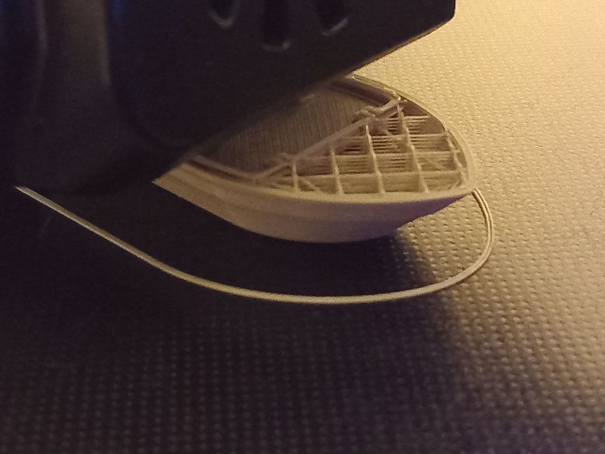

  7. Bonjour à toutes et à tous, Je possède une imprimante 3d de la marque creality et du modèle ender 3 neo et j'ai un soucis avec cette dernière. Lorsque j'imprime un pièce certaines fois et non pas tout le temps cette dernière ne sera pas imprimée entièrement cependant l'extrudeuse continu à tourner mais la tête d'impression semble comme boucher et ne sort plus de filament. Alors sur conseil j'ai regardé si ma buse était bouchée ce qui n'est pas le cas, j'ai fait la titi procédure, j'ai acheté de nouvelles buses, et j'ai même contacté la garantie qui m'ont envoyé une nouvelle extrudeuse mais pas de changement. Ainsi pour résumé certaines de mes impressions s'arrête sans raison pour autant l'extrudeuse continue à avancer jusqu'à ronger le filament et la buse ne sort plus de fil sans pour autant que cela soit bouché. Veuillez m'aider svp.

  9. Alors déjà merci à tous d'avoir répondu. J'avais ouvert une autre question sur le forum où d'autre personne m'ont conseillé les même chaussures que vous ducoup pour faire un récapitulatif -j'ai fait la titi procédure j'ai même changé la buse -mon tube PTFE est en bon état -j'ai fais le réglage Estepp/MM Et pour répondre à @Aldo007 quand je pousse le filament à la main cela sort mais quand je fais reprendre l'impression cela s'arrête. Ensuite je n'avait jamais démonter ma buse avant mon problème et la température du hotend n'a pas changé lors du problème. Enfin j'ai vu dans le lien de @fran6pceci Qui me fait dire que cela viens de la carte mère.

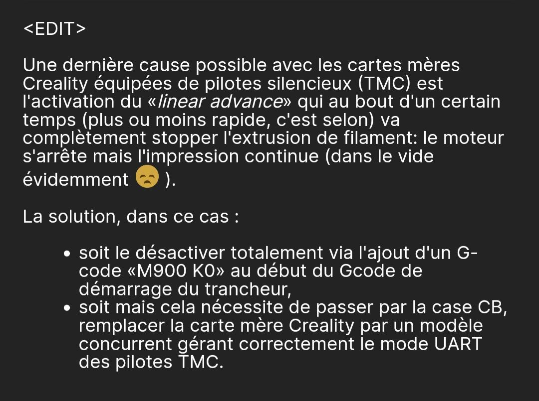

  10. Bonjour, Je suis debutant en impression 3D et j'ai reçu mon imprimante 3D il y a un mois (je possède une creality ender3 neo). Et j'ai un problème qui fait que, parfois avec certaines pièces que je fais avec mon imprimante se coupe, c'est à dire que le filament ne sort plus, mais continue se faire, avec le schéma de la pièce qui se fait dans le vide sans que le filament sorte. Et je me suis rendu compte que ça correspond à un problème avec la carte mère de mon imprimante 3D. J'ai alors cherché un firmware et je n'ai trouvé que celui de créality. Comme il faut faire des modifications pour enlever le linéare advance à ce que j'ai compris. Je cherche alors un site ou un logiciel pour modifier le firmware. Ainsi que un firmware gratuit de préférence. Pouvez vous m'aider svp
  11. Bonjour, Je possède une ender 3 neo et j'ai eu un soucis a cause de ma carte mère. Qui fait que parfois avec certaines pièces que je fais avec mon imprimante se coupe, c'est à dire que le filament ne sort plus, mais continue se faire, avec le schéma de la pièce qui se fait dans le vide sans que le filament sorte. J'ai trouvé comment régler avec un firmware et maintenant j'en cherche un gratuit de préférence pour régler ce problème. Pouvez vous m'aider svp.

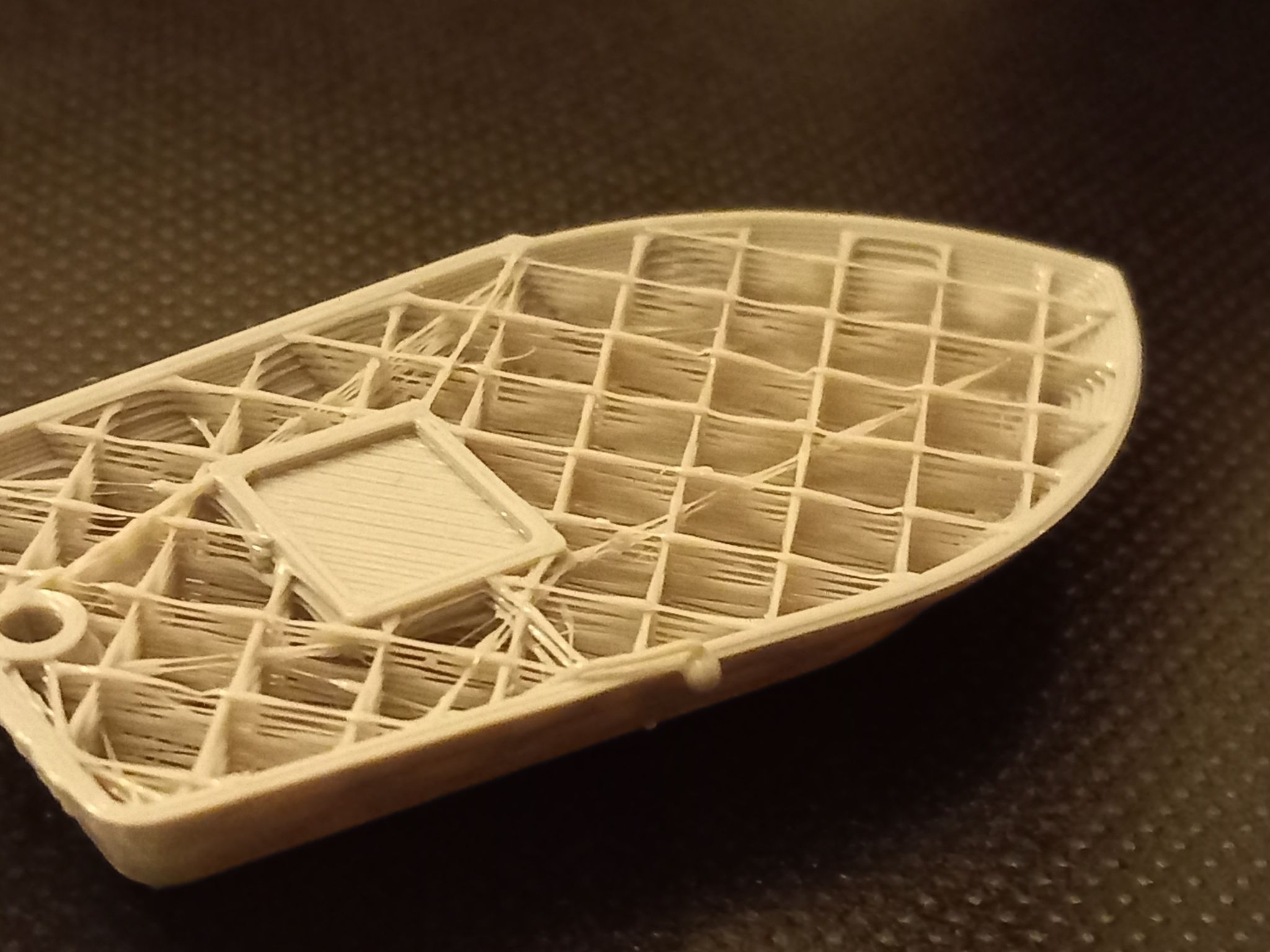

  12. Bonsoir, Ducoup après avoir réglé mon extrudeur j'ai effectué une nouvelle impression et le filament n'adhère toujours pas correctement. Cependant j'aimerai vous posez une question. Ce serait est ce que si j'augmente la température de mon plateau l'adhérence de la première couche serait plus forte. Car j'ai eu un petit souci avec l'adhérence et une pièce c'est décollé pendant l'impression. Sinon voilà les trou dans les couches internes à présent. Bonne soirée.
  13. Parfait merci. Pour les couches qui n'adhère pas le modèle ressemble à ça. Cependant cela n'affecte que l'intérieur et pas extérieur. Voilà bonne soirée.
