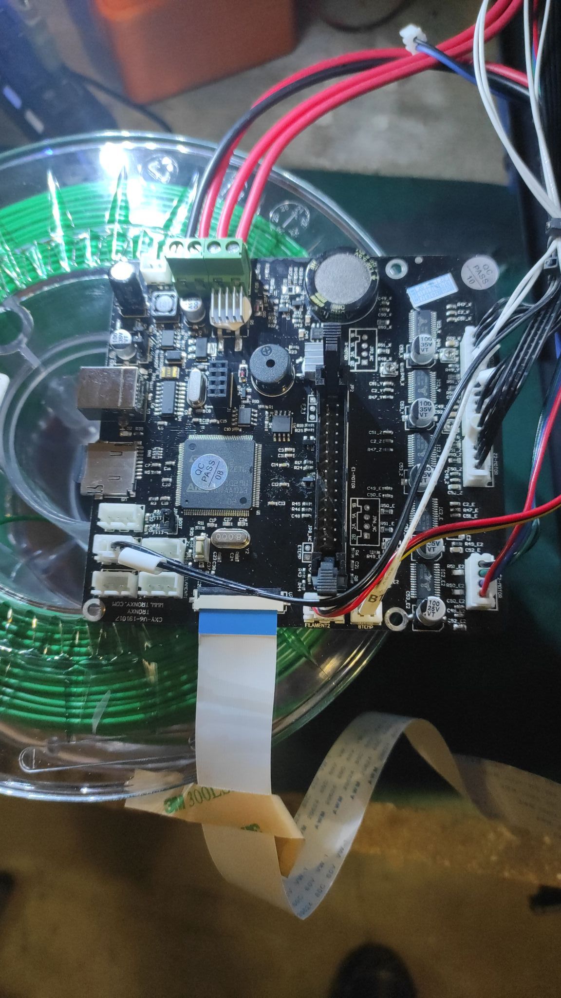

  4. bonjour, une nouvelle réponse de Tronxy. ------------------- Nous le savons et nous expédierons votre commande avec le bon produit SKU. Vous pouvez également nous laisser l'avis "CXY03.02.0109 Carte mère muette de klaxon (puce GD427 5 CI, sans port USB) trou de positionnement 80*100mm (CXY-446-V10.1-220921)". ------------------- C'est la référence de la carte dont j'avais mis le lien. Je vais la commander et après......... on avisera Merci à vous pour cette aide. je ne manquerai pas de revenir vers vous.
  5. Bonjour à Tous Merci fred5976. J'ai écrit au support Tronxy, ils me donnent un lien sur lequel il y a une carte sans le connecteur E2. et à 110€. par contre dans une autre réponse, j'avais dans un commentaire chinois un nom de carte dont voici le lien. https://tronxyglobal.com/products/tronxy-silent-board-mainboard-with-wire-cable-for-xy-3-pro-series-3d-printer For XY-3 SE 3IN1 , CXY-446-V10.1-220921 une autre question. le firmware sera-t-il déjà installé car je n'y comprends rien merci pour votre temps et vos réponses
  6. Bonjour pommeverte. merci pour ta réponse. je ne pense pas que ça soit la bonne, il n'y a pas le connecteur E2 en haut à droite. Je pencherais pour la #446 V10-2204132E, ou la deuxième que tu as mis en lien .(https://li3dforum.ovh/8Mu) j'ai joint la photo de ma carte. De toute façon, tu as raison on va attendre les spécialistes.
  7. Bonjour à Tous J'ai récupéré une imprimante 3D Tronxy XY-3SE-2E dont la carte mère 103, - CXY-V6-191017. Il y a plusieurs modèles chez Tronxy. pourriez-vous m'indiquer celle que je dois acheter Merci d'avance J'ai omis de dire que la carte mère était cuite ........
  8. Bonjour, J'ai récupéré une imprimante 3d Tronxy XY-3SE-2E dont la carte mère 103 (CXY-V6-191017) est en panne. Par quelle carte puis-je la remplacer, car sur le site tronxy il y en a plusieurs. merci d'avance à tous.
