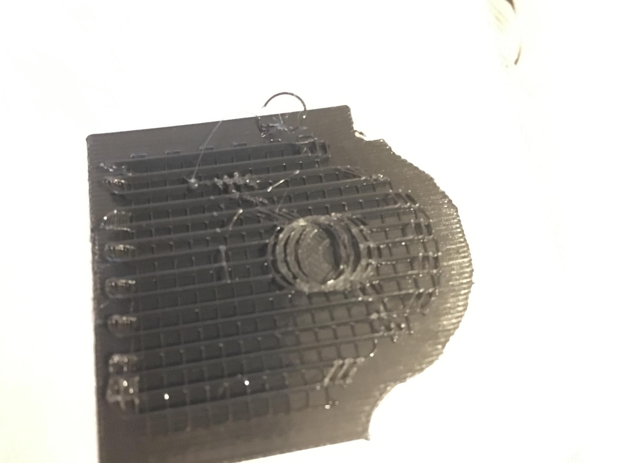

Salut a tous je viens tout juste de me décider à rallumer mon imprimante, la faute au boulot qui m'a pas mal occupé et les beaux jours qui ne prêtent pas a rester à surveiller son imprimante (même silencieuse).. Résultat 2 impressions le premier soir de proto de 2 petites pieces imprimées en 30min, RAS comme au premier jour ! Pour mémoire ma derniere et seule grosse impression de 9h s'était déroulée sans emcombre. Le lendemain je veux réimprimer toutes les pièces (4) que j'ai légèrement modifées sur le même plateau en les mettant cote à cote. temps d'impression estimé 2h... Sauf que l'imprimanté déconne depuis Premiere impression que je n'ai pas surveillé au début, un peu trop confiant... je reviens 5min plus tard quasi rien d'imprimé juste la plaque anycubic tatouée a la forme de mes pieces par la buse sans que le filament soit vraiment sorti... Je me dis qu'il faut que je refasse le niveau. Effectivement ca sonne en permanence et j'essaye de corriger mais j'eloigne dorénavant beaucoup trop le plateau pour espérer que la premiere couche colle...Bref le capteur de proximité ne doit surement se faire qu'a froid sous peine d'erreur de mesure. J'ai fait ca à la feuille de papier pour la suite... En plus j'entend "claquer" la buse (enfin le moteur d'extrusion) qui a du mal a entrainer le filament...J'ai repositionné ma bobine et le fichu capteur de filament qui a l'air de faire une résistance non négligeable... Deuxieme impression j'observe un décallage de 0.2cm d'une couche par rapport à l'autre, apparemment due à l'axe X. la forme de la piece est respectée pour chaque couche mais elles sont décallées entre chaque couche du coup ca fait un escalier... Troisieme impression un autre jour et j'observe le même phénomène qui semble cette fois ci être du à l'axe Y. Ca semble s'être décallé pour une seule couche et les suivantes sont de nouveau bien alignées. Bref je sens que mes TMC2100 sont surement en cause Je n'ai pas de thermomètre infrarouge pour mesurer, et je peux difficilement mettre mon doigt sur les radiateurs maintenant que le ventilateur est installé, mais j'ai peur que ca vienne de là...En plus j'avais eu la mauvaise idée de vouloir repositionner un des radiateurs (axeX) au montage et depuis je sens que l'autocollant est moins vaillant. Il est déjà tombé plusieurs fois dans les palles du ventilo et je pense que la conduction thermique est surement moins bonne depuis... Je vais réinvestir dans un radiateur avec autocollant neuf et surement retravailler le refroidissement. Au final mon gros ventilateur Noctua a peut être un débit d'air global plus important mais il le répartit sur une surface beaucoup plus grande qui n'interesse pas directement les radiateurs des steppers... J'avais vu des modèles 3d de tunnels d'extraction qui passent uniquement sur les radiateurs, alimentés par un blower qui pousse véritablement l'air sur une toute petite surface. Autre hypothèse les steppers sont mals réglés niveau voltage ce qui explique ces loupés...mais pourquoi n'étaient ils pas présents sur les impressions précédentes? Avis aux interessés pour éclairer ma lanterne ou à ceux qui ont fait la meme modif pour partager leurs expériences merci ^^ -

Au final je n'ai pas eu tant de temps à consacrer ces 15 derniers jours à mon imprimante...pour l'instant j'ai une impression d'un bac de 14x14x14cm qui a duré 9h pas de soucis à relever niveau saut de pas avec mon ventilateur noctua grand format sur les steppers, dont j'ai du percer un nouveau trou pour le visser à la place de l'ancien sur le support métallique. J'ai essayé de refermer le capot métallique : ca passe mais je trouve que le bruit généré se rapproche du précédent ventilo...la faute a la grille qui obstrue pas mal le ventilateur du coup je m'oriente vers un retrait pur et simple de la plaque. Du coup il faut que j'adapte (imprime?) de quoi fixer les 4pieds directement sur les petits trous de vis du capot. Je vous mettrai des photos a mon retour. Pour info pour régler les steppers j'ai découvert qu'on peut retirer le capot sans tout démonter : il suffit de retirer 2 pieds et de faire coulisser la plaque. Ca évitera sûrement de faire apparaître un jeu à force de viser/dévisser et de débrancher les câbles des moteurs! -
