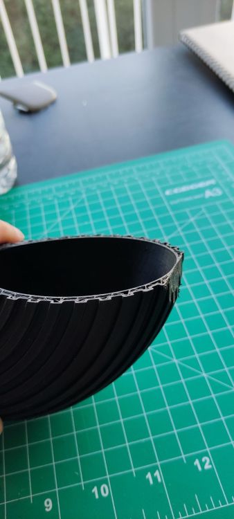

  1. @hyoti Merci pour ton message. Oui l'origine du centre n'est pas coché, cette partie de la pièce était collé au côté droit du plateau.
  2. @Alain D. @RFN_31 Voici une photo, c'est un des coté (on dirait que c'est poncé) vu que la forme allait encore s'élargir j'ai préféré stopper l'impression.
  3. @Alain D. Merci pour ton retour, voici la config par défaut de l'imprimante, j'ai mesuré le plateau, effectivement il fait bien 235 x 235 @Alain D. A priori la zone imprimable serait de 220 par 220, j'ai changé les paramètres ! Merci de m'avoir mis sur la piste !
  4. Hello, complétement novice dans l'impression 3D, j'ai une ender v2 et Cura comme slicer. J'ai lancé une impression de 48h et au bout de 24h je me rends compte que l'objet est coupé (car au bord du plateau) je ne comprends pas que Cura me valide l'impression alors que l'objet est coupé à l'impression, savez-vous comment je peux avoir la vraie surface imprimable dans Cura ? (à savoir que j'ai sélectionné ender 3v2 sous Cura) Merci beaucoup à eux qui prendront le temps de me lire !

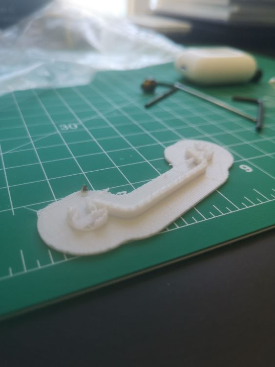

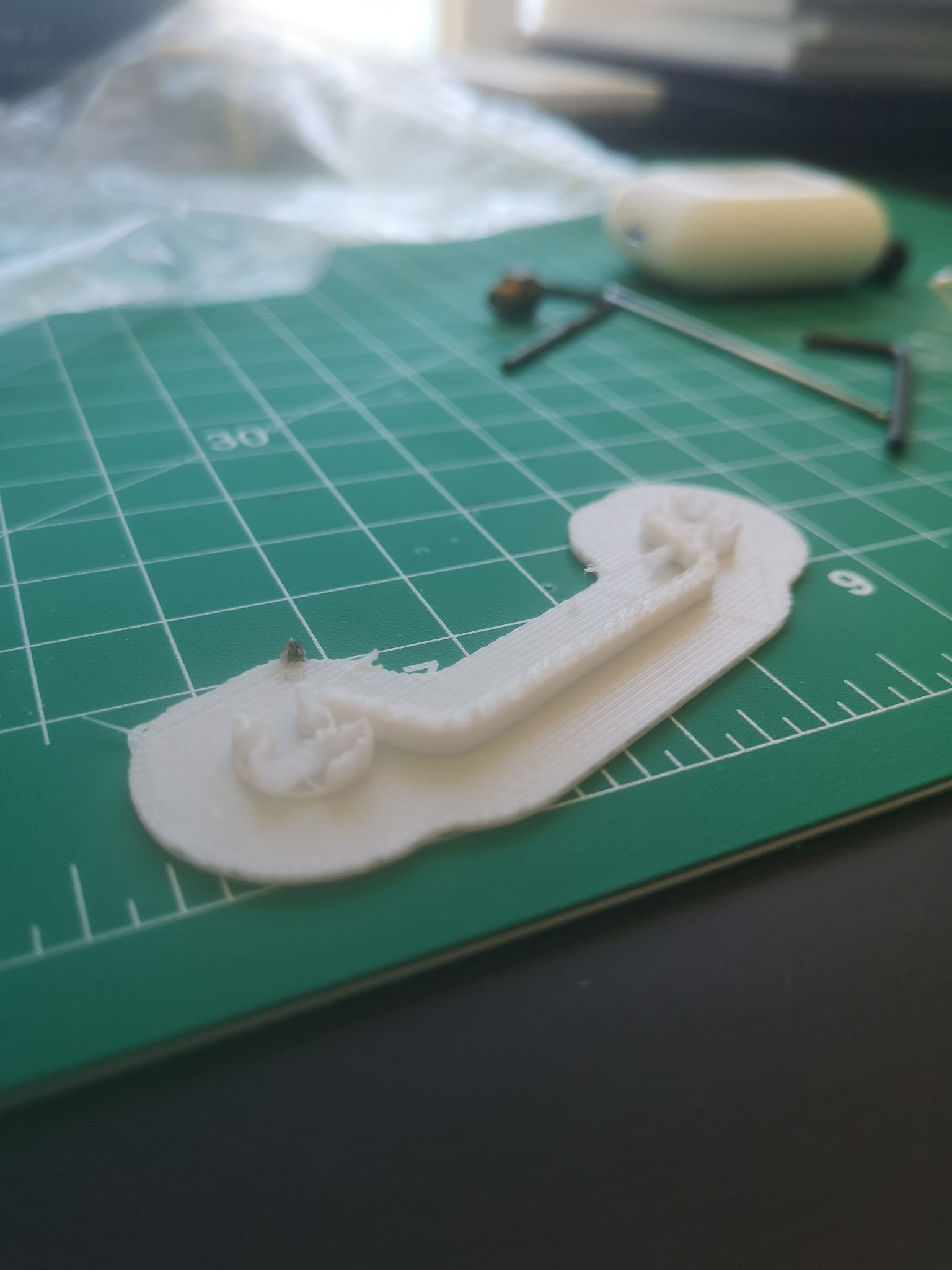

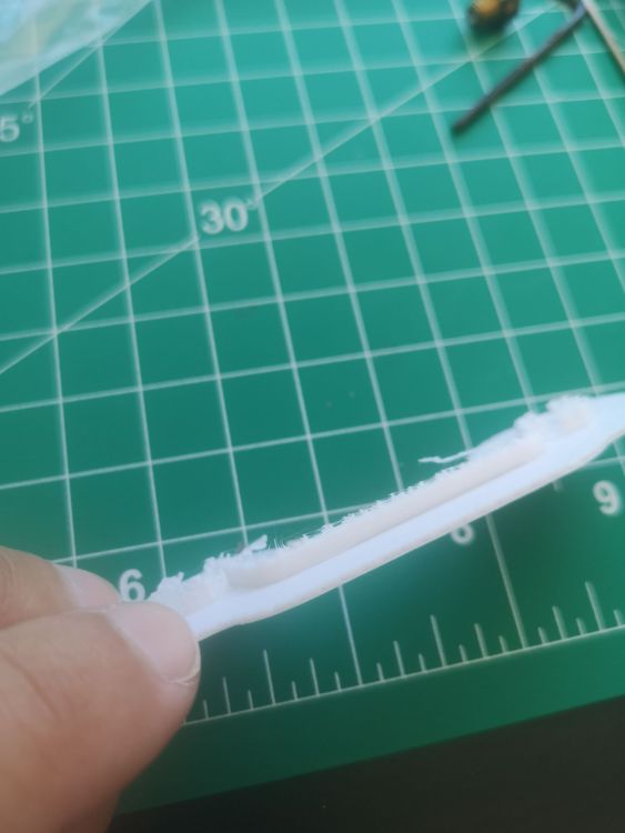

  7. Hello, je débarque ici un peu par hasard, je n'y connais pas grand-chose en imprimante 3D, j'ai une tina 2 depuis 1 an qui me suffit largement pour imprimer des petites pièces de temps en temps. Sauf que depuis peu impossible d'imprimer, l'impression commence bien puis au bout de 10 min, c'est comme si il y avait un bourrage, le PLA sort difficilement et donne le résultat en photo ci-joint. Il suffit de faire "décharger" pour retirer le "bouchon" et l'imprimante peut repartir. J'ai changé de PLA (en essayant un avec une température plus basse), vérifier le ventilateur et changer la buse, mais rien ne change... Est-ce que quelqu'un aurait une idée ? Merci d'avance !!
