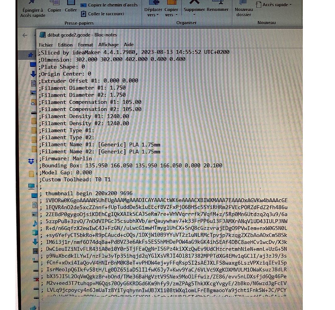

  2. Bonjour à tous , étant sous ideamaker, le gcode généré pour chaque pièce commence par tout groupe de lignes qui ne servent à rien puisque devant il y a le ; comment faire pour ne plus l'avoir? et là il n'y a pas tout.

  4. Chris284
    Avant impression
    super merci on nous parle souvent des codes G et M mais pas souvent des lettres qui suivent hormis les x,y,z,f le este et moins explicite.

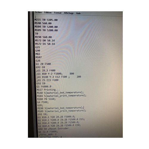

    en G code de début j'ai un M572 D0 S0.14 , que veulent dire ces 3 lettres?

  8. Chris284
    Avant impression
    Voici le Goode de démarrage avant chaque impression:
