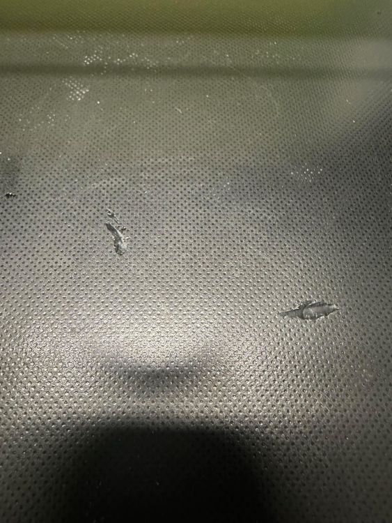

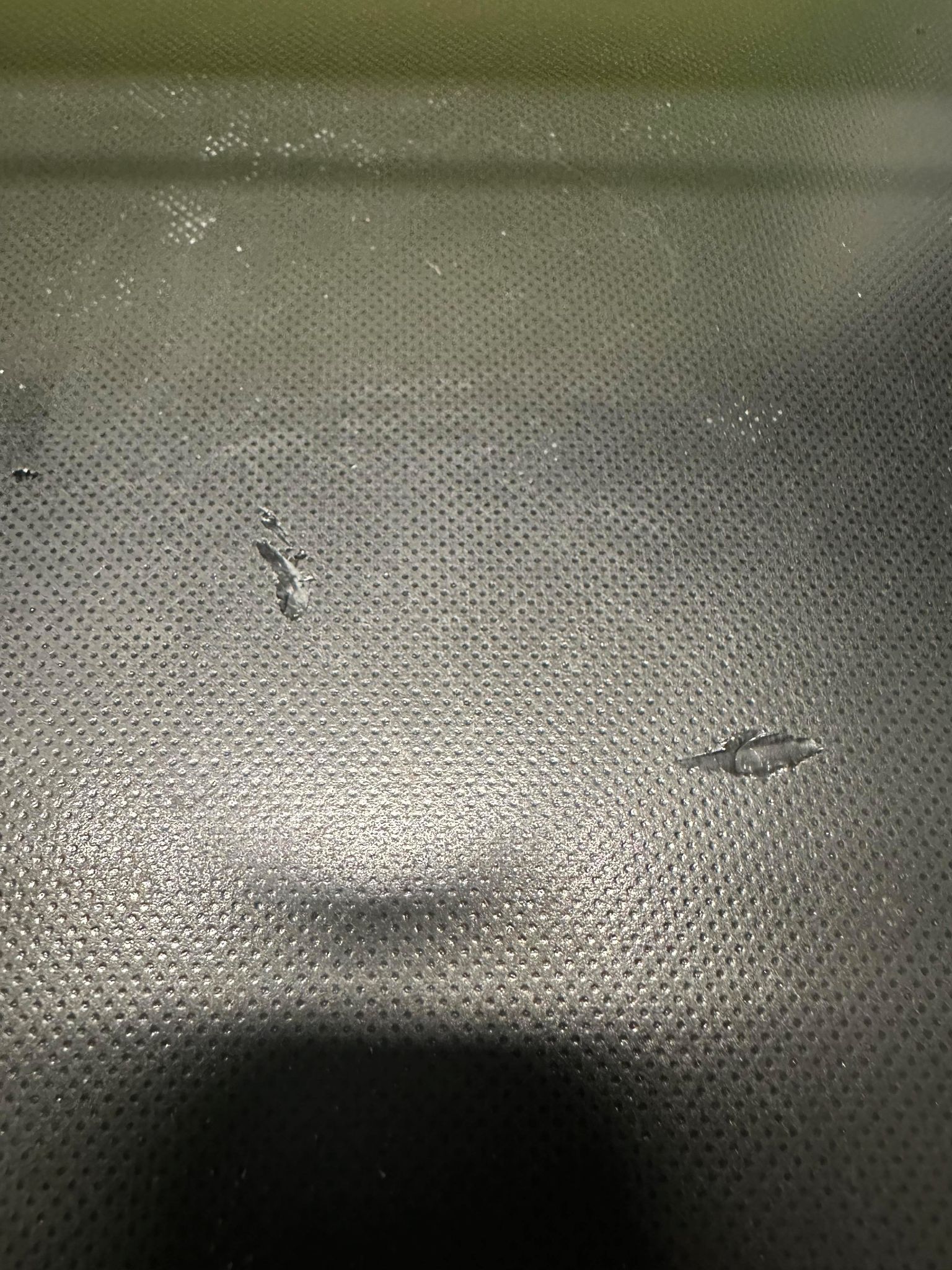

Hello, Mon plateau de verre a 2 ébrechages, c'est arrivé en décollant un print PETG, et les 2 se sont fait à 2 jours d'intervalle Bon le PETG colle bien, mais je pensais pas que cela pouvait abimer le plateau comme ça. L'imprimante à 8 mois, et je ne suis franchement pas un fou de l'impression 3D (tout au plus une 20taine de pièces depuis), et ce n'est pas un coup d'angle de spatule, l'ébrechage se trouvait au milieu d'une pièce. Me voilà donc contraint de passer par un PEI a coller dessus, dingue quant même
