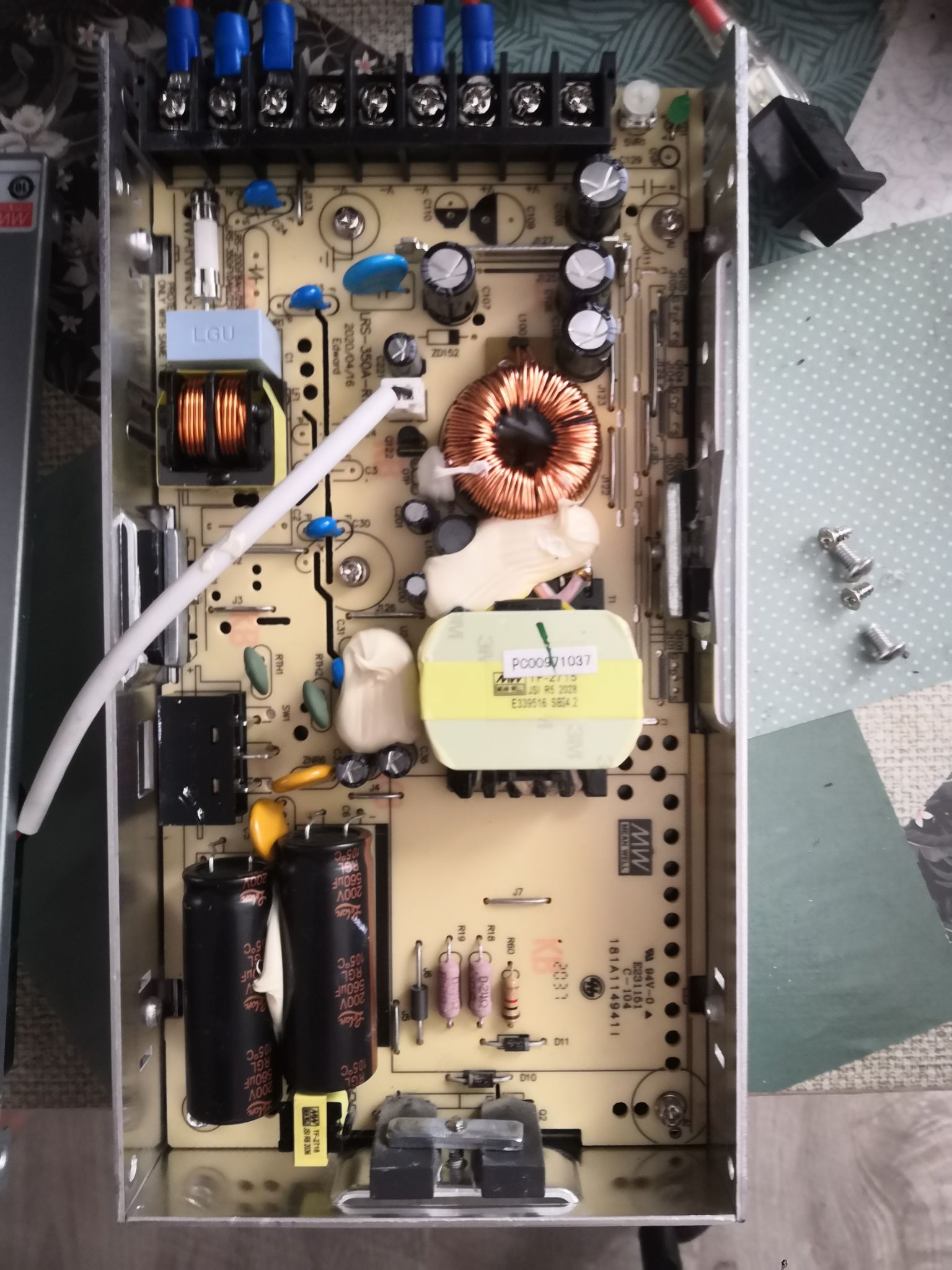

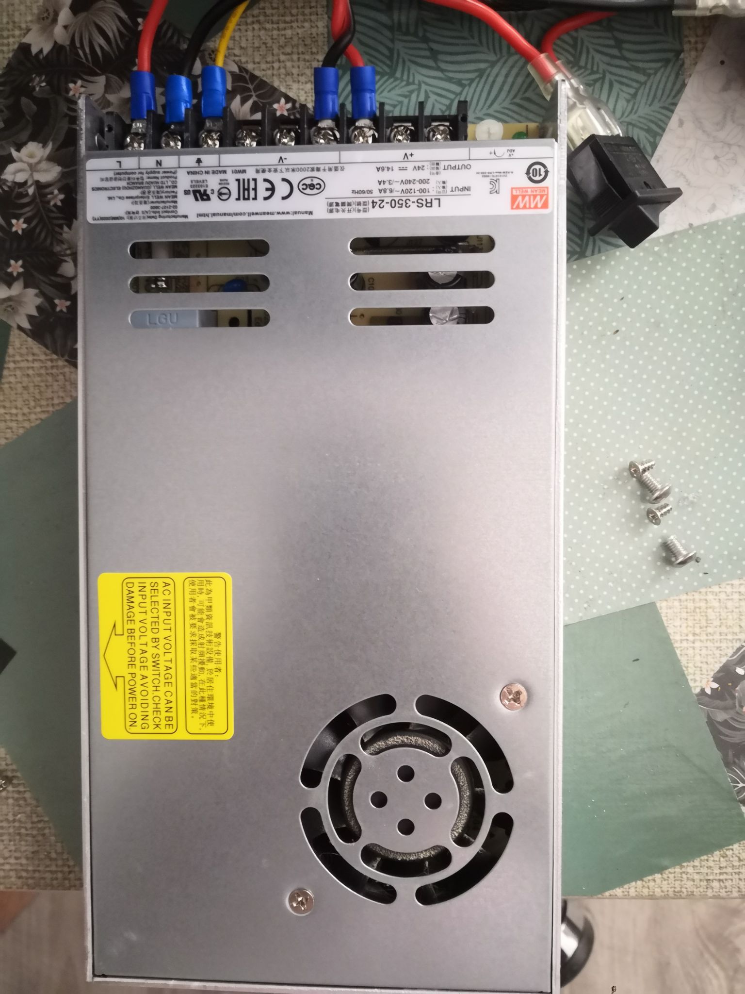

  1. Bonjour, J'ai pu tester en mode ohmmètre, la mesure phase terre me donne bien une valeur infinie, sur les 2 alims, ainsi que côté prise. Et finalement j'ai aussi testé le fusible de la prise et il est bien passant donc c'est décidemment pas ça. Autre test qui confirme ceci, lorsque le cordon est branché entre la prise de courant et la prise côté imprimante, mais que l'alim n'est pas relié , rien ne saute et je retrouve mes valeurs phase/terre 230V etc... Cependant, j'ai fait le test de brancher l'alim directement à un câble secteur en le sacrifiant, et là miracle, ça fonctionne ! pas de plombs qui sautent et 24V en sortie stable. Mon problème se situe donc certainement au niveau du système prise d'alim côté imprimante/interrupteur I/O. Je suis déjà rassuré de savoir que ce n'est "que" ça ! Je vais trouver des pièces de rechange pour tout remplacer et je vous tiendrai au courant voir si tout refonctionne normalement Merci à tous pour vos conseils, ça m'a été d'une grande aide
  2. Bonjour à toutes et à tous ! Merci pour vos réponses, je n'ai pas eu trop de temps ce we pour continuer dans l'investigation mais je vais m'y remettre dès demain. Je vous tiendrai au courant des résultats que j'obtiens sur les différents tests que vous m'avez conseillés. Je voulais aussi partager avec vous une idée qui m'est venue: Étant donné que les symptômes sont les mêmes avec l'ancienne et la nouvelle alim, que la prise sur laquelle l'imprimante à déjà fonctionné plus d'un an ne résout pas le problème, je me disais que la pièce problématique doit toujours être là quelque part. J'ai éliminé le cordon d'alim de la liste des suspects puisque j'ai fait le test avec 2 cordons différents, cependant, le power Inlet (la prise ou l'on branche le cordon sur l'imprimante) est lui resté inchangé, et en plus il semble posséder son propre fusible. Vous semble-t-il possible que ce soit ce fusible qui ait lâché, et que ce soit ce maillon de la chaîne d'alim qui coince ? À très vite pour les résultats des tests, encore merci !
  3. De nouveau bonjour/bonsoir, c'est encore moi ! Je reviens vers vous de nouveau car malheureusement j'ai toujours le même problème. Je m'explique: Suite aux messages précédents, la conclusion semblait toute trouvée, l'alimentation était défectueuse. J'en ai donc commander une nouvelle (exactement la même), que j'ai reçu aujourd'hui. Heureux comme un enfant a Noël, je me suis empressé de la déballer pour l'essayer, en veillant cette fois à contrôler la prise sur laquelle je la branche. Le contrôle de passe bien, j'ai mes 230V entre phase et terre,et environ 0V (1V et des brouettes) entre neutre et terre. Je branche donc mon alimentation en surveillant bien le branchement (reproduit a l'identique que sur la 1ere photo), puis j'allume avec l'interrupteur. Et la, même résultat, les plombs sautent Je pense donc que j'ai potentiellement 2 alims fonctionnelles, car à priori la nouvelle n'a pas eu de raison de cramer. Cependant le mystère reste entier, qu'est ce qui provoque cette coupure ? Si quelqu'un passe par là, je lui serais très reconnaissant s'il peut m'apporter des réponses ou des pistes à suivre pour pousser l'investigation un peu plus loin. D'avance merci aux futurs lecteurs !
  4. En effet c'est ce que je me suis dis en me rendant compte du problème avec la première prise, c'est pas de bol T_T M'enfin, je vais je pense investir dans une nouvelle alim et suivre ton conseil en repartant sur du Meanwell. Cette fois je testerai chacune des prises potentiellement élue pour accueillir l'imprimante ! Merci pour ton temps encore une fois Je vous tiens au courant si une illumination me permet de réutiliser cette alim mais n'attendez pas trop de mes nouvelles pour ça
  5. Bonjour @hyoti, tout d'abord merci beaucoup pour ta réponse J'ai effectué les tests en question et même sans 24V branché, ça saute. Je suis donc de ton avis, c'est l'alim qui coince quelque part. J'en profite d'ailleurs pour dire que j'ai modifié légèrement mon premier post concernant le test des 2 prises car petite erreur de ma part en ce qui concerne le déroulé des évènements et de la sanité de la première prise testée...
  6. Bonjour, bonsoir ! Je suis nouveau ici car m'étant au préalable renseigné au travers de différents posts, je n'ai malheureusement pas trouvé la réponse me permettant de solutionner mon problème. Le problème en question concerne (je présume) l'alimentation de mon imprimante 3D (Ender 3 v2). J'ai donc franchi le pas et suis sorti de l'ombre en m'inscrivant pour poser ma question dans l'espoir d'obtenir ce qui vraisemblablement m'échappe... Je vous explique: Voici les symptômes du soucis que j'ai, lorsque je branche mon imprimante à une prise de courant (qui fonctionne à priori, j'ai fait le test avec un chargeur de téléphone et aucun problème à signaler), j'allume l'imprimante en actionnant le bouton d'alim et rien ne se passe, mais les plombs ne sautent pas. En revanche après un rapide contrôle, j'obtiens une tension phase/terre de 230V (OK), mais une tension neutre/terre de 159V (NOK). J'ai donc décidé de changer de prise et l'autre fonctionne normalement avec du 230V phase/terre et 0V neutre/terre. Je conserver donc cette prise comme référence pour mes tests. Sur cette nouvelle prise en conditions normales qui se trouve être raccordée par une multiprise (même résultat si branchée direct sur la prise), lorsque je branche l'imprimante, à l'allumage de l'imprimante les plombs sautent également mais juste après que les plombs aient sautés, l'imprimante s'allume pour 2 secondes environ avant de replonger dans le néant. Je suis dans cette situation depuis mon déménagement en appartement, et je me suis donc dis que c'était peut être lié à l'installation électrique. Cependant, j'ai pu rebrancher l'imprimante sur le réseau électrique de chez mes parents (maison de laquelle j'ai déménagé et dans laquelle j'utilisais mon imprimante sans soucis), et à l'allumage de l'imprimante, le général a sauté. Voici les manipulations que j'ai réalisé après ces constats: - Ouverture de l'alimentation et observation d'éventuels composants cramés, gonflés... Mais rien à signaler de ce côté là (voir photo si l'un de vous voit ce que je n'ai pas vu). - Contrôle des tensions entre phase/terre neutre/terre pour vérifier une éventuelle inversion due à une convention non respectée ou autre, mais pareil, rien d'anormal, 230V phase/terre, 0V neutre/terre, et branchement respectée au niveau de l'input 230V sur l'alimentation. - Vérification du commutateur 115/230V qui se trouve bien en position 230V. - Contrôle de l'état du fusible de l'imprimante grâce à un multimètre en mode diode, et la encore, rien d'anormal, le fusible est bien passant et ne semble pas avoir cramé. - Retirer le capot de l'alimentation pour vérifier qu'aucun composant ne le touche et provoque un court circuit mais aucun changement sur la situation (manipulation opérée avec des gants de cuir pour celles et ceux qui seraient amenés à faire de même pour plus de sécurité). Je n'ai cependant pas sorti le PCB entièrement de son carter car sous le PCB de l'alimentation se situe des points de contact au niveau des vis pour lié la masse au bâti de l'imprimante. Est-ce un test intéressant de retirer entièrement le PCB de son logement ? N'observant aucun problème visible, et ayant vu l'imprimante démarré après le sautage de plombs dans l'essai sur multiprise (probablement grâce à la charge des condensateurs), je me dis que côté imprimante (moteurs/ventilo...), cela semble fonctionner mais il n'est pas impossible que je me trompe. Voilà donc où j'en suis rendu, sans vraiment de conclusion donc... N'étant pas électronicien et encore moins électricien, j'avoue arriver au bout de mes compétences et n'arrive pas à savoir quoi faire d'autres pour cibler la source du problème. J'ai joint quelques photos de l'alimentation démontée pour vous donner une idée du modèle, des composants utilisés etc... Si les photos ne sont pas suffisantes, je peux tout à fait en reprendre au besoin. Dans l'espoir que quelqu'un puisse me venir en aide, je vous remercie d'avance d'avoir eu le courage de lire mon petit roman
