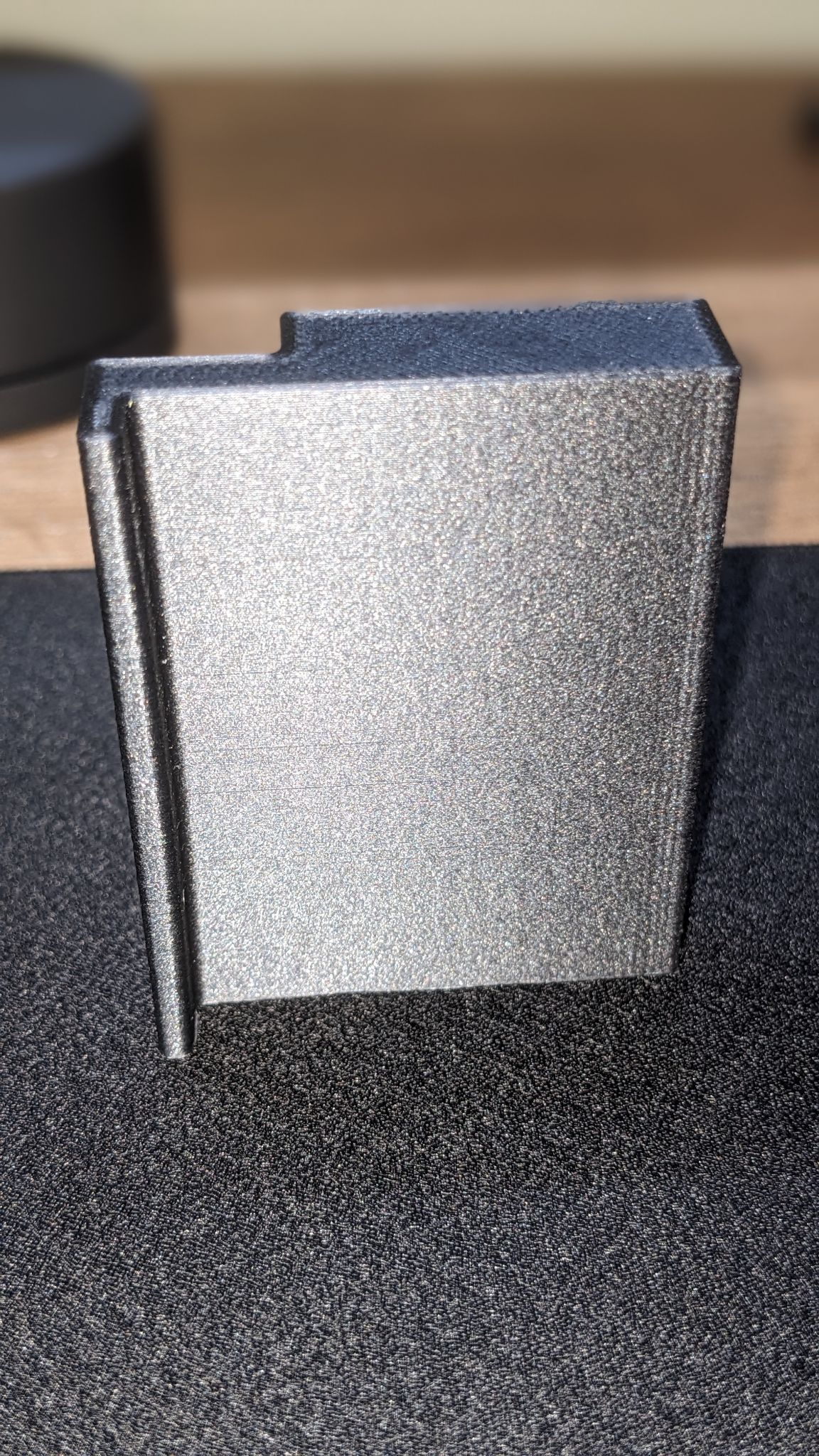

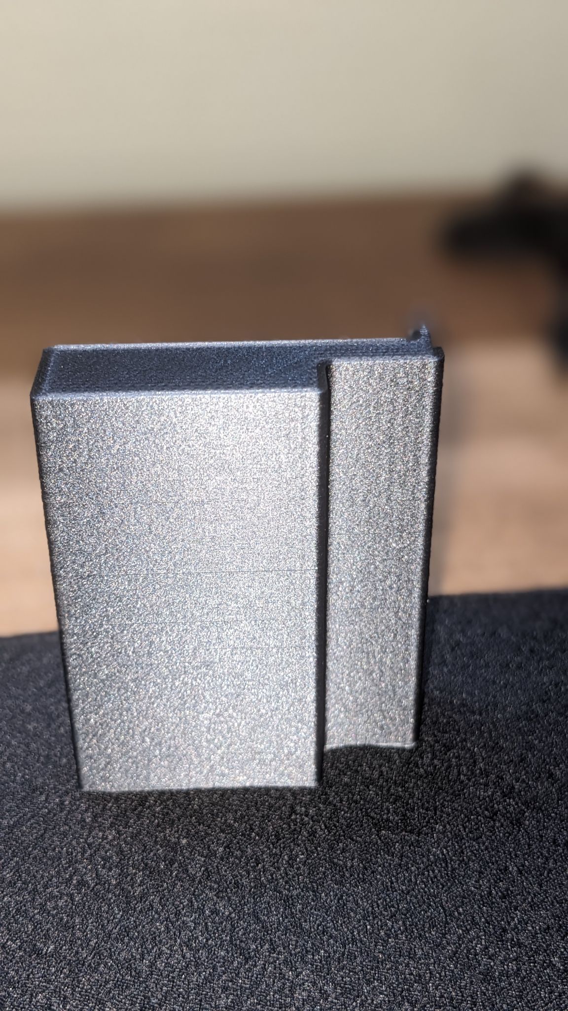

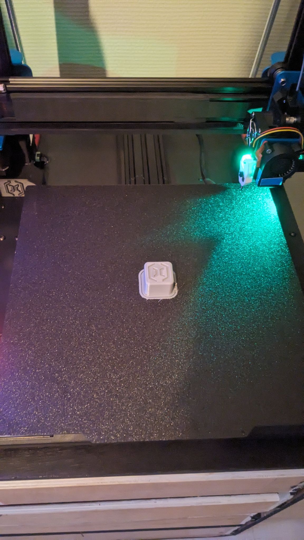

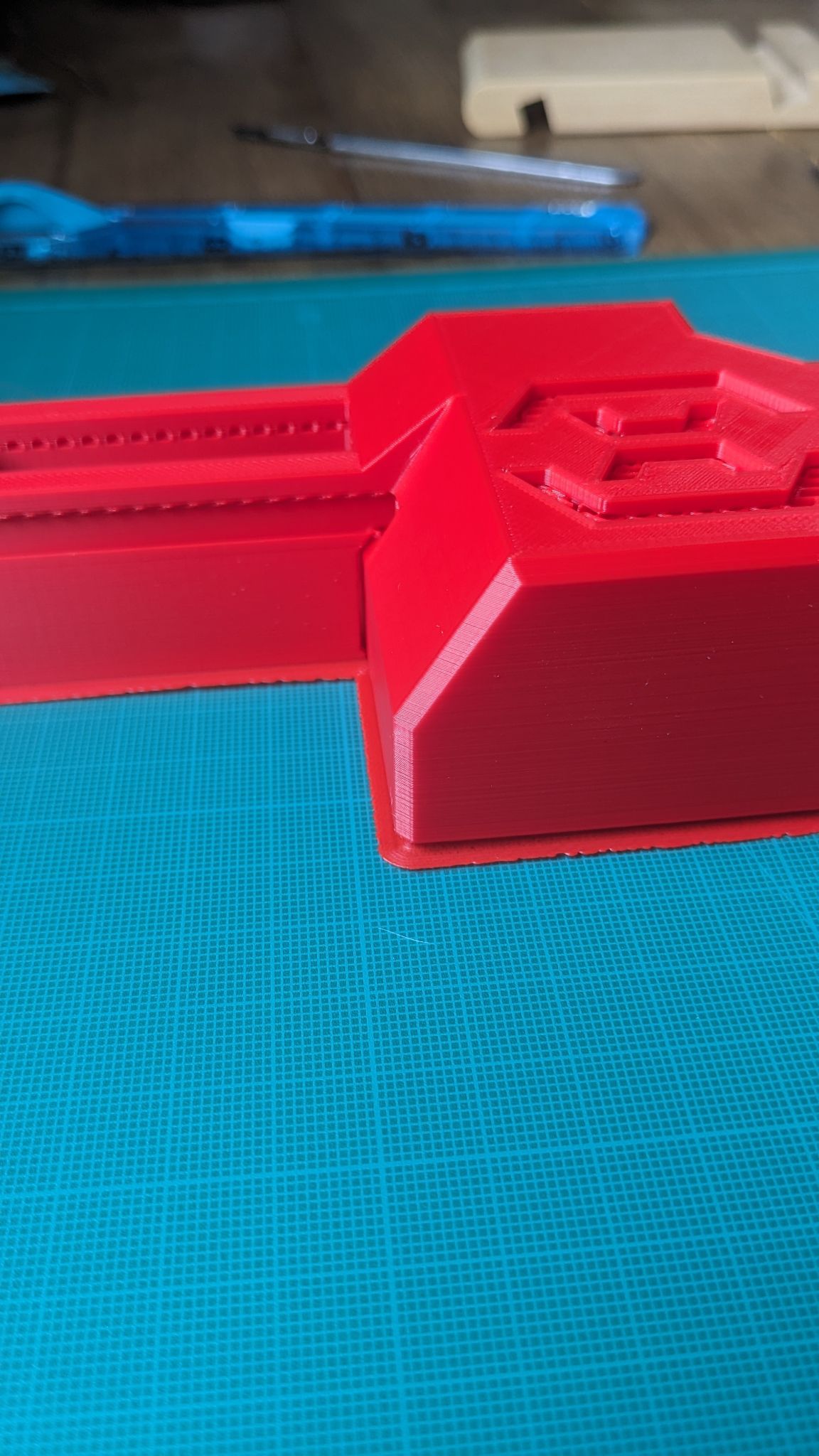

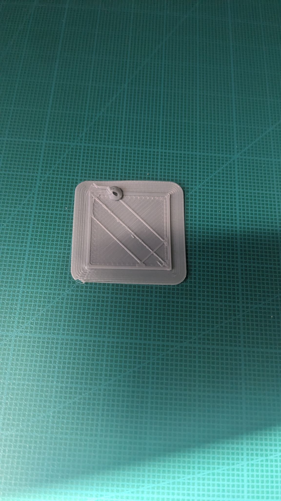

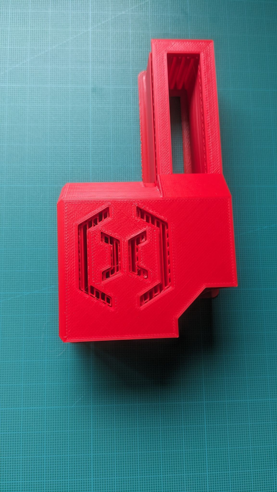

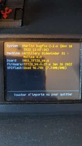

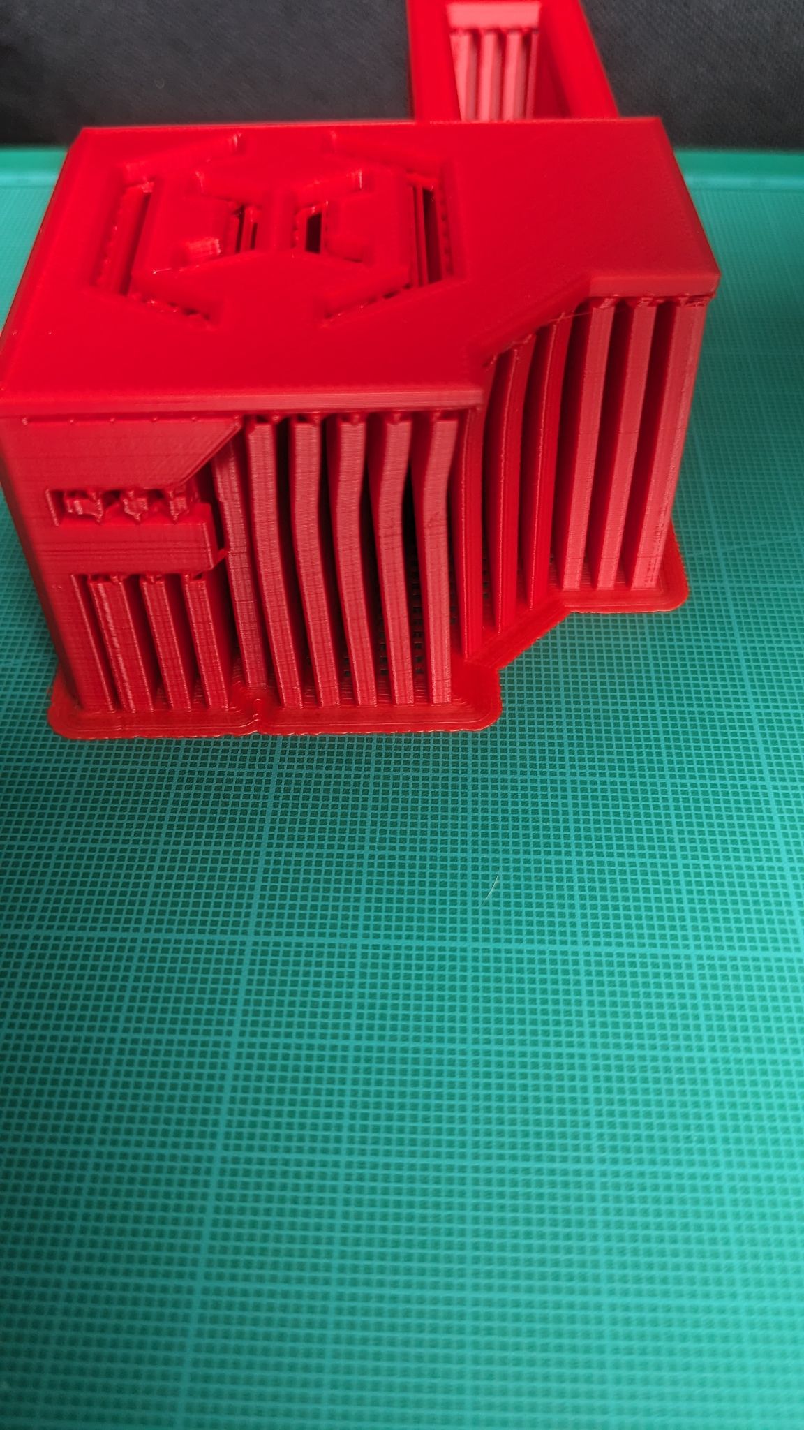

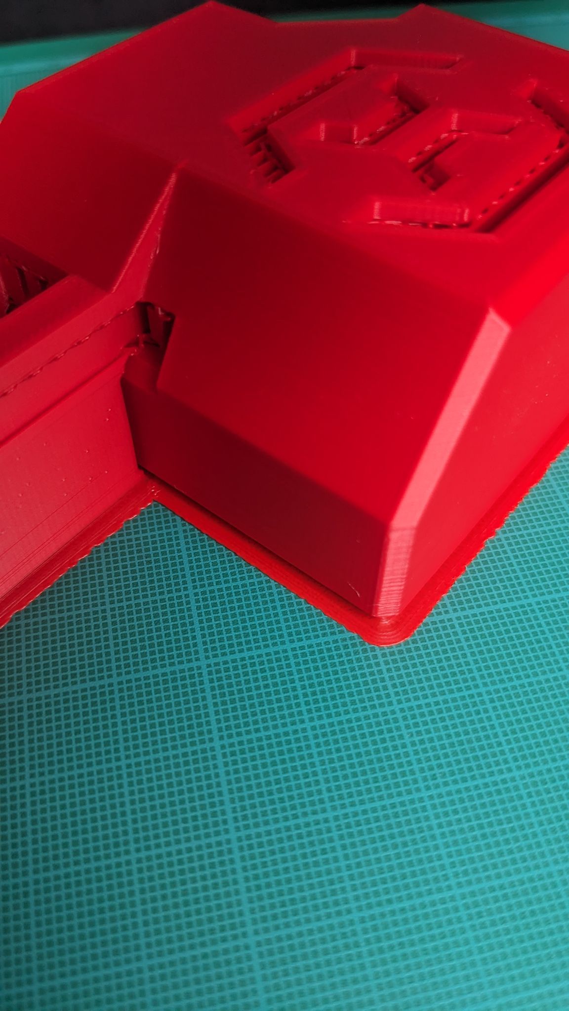

Bonsoir les cadistes ! Je reviens vers vous pour une bonne nouvelle : ça marche ! j'en suis à 4 prints dont un de plus de 8h et tout se déroule bien ! Je pense avoir encore quelques réglages a peaufiner mais la qualité d impression me parait pas trop crado. La solution aura finalement seulement été de changer de firmware/firmTFT. Je vous avoue être assez dubitatif que le problème ne fut que "software" ! M'enfin je prends ! Je vous partage quelques photos et remercie tous les bonnes âmes qui ont essayés de m'aider ! PS1 : vous remarquerez photo 5 que l axe vertical des supports n'est pas droit sur certains pourtant la pièce en elle même est parfaitement verticale er respectée, un avis ? PS2 : au cours de mes pérégrinations j'ai eu un problème dont j'ai entendu parlé dans quelques posts (oh oui j en ai bouffé du post avec cette aventure!) : un z offset très haut (25 cm au dessus du plateau) et impossibilité de revenir à une valeur normale donc une erreur "probing failed" car le détecteur du touchmi ne touchait pas le plateau pendant la palpation. J'ai essayé bcp de choses sans succès; le changement de firmware ayant résolu par enchantement ce soucis (le pb arriva sous la version 4.1 de molise (je suis repassé en 4.0 finito) Si cela peut servir ... Au plaisir de vous lire messieurs/dames
Bonjour Magounet, Machine éteinte, c'est fluide. (Je tente un énième flash : firmware molise 4.0 et TFT molise 5.5) un que je n ai jamais essayé ... Pour l'instant tous les reglages se sont passés au poil, je lance un print de bed lelveling et un cube en suivant
