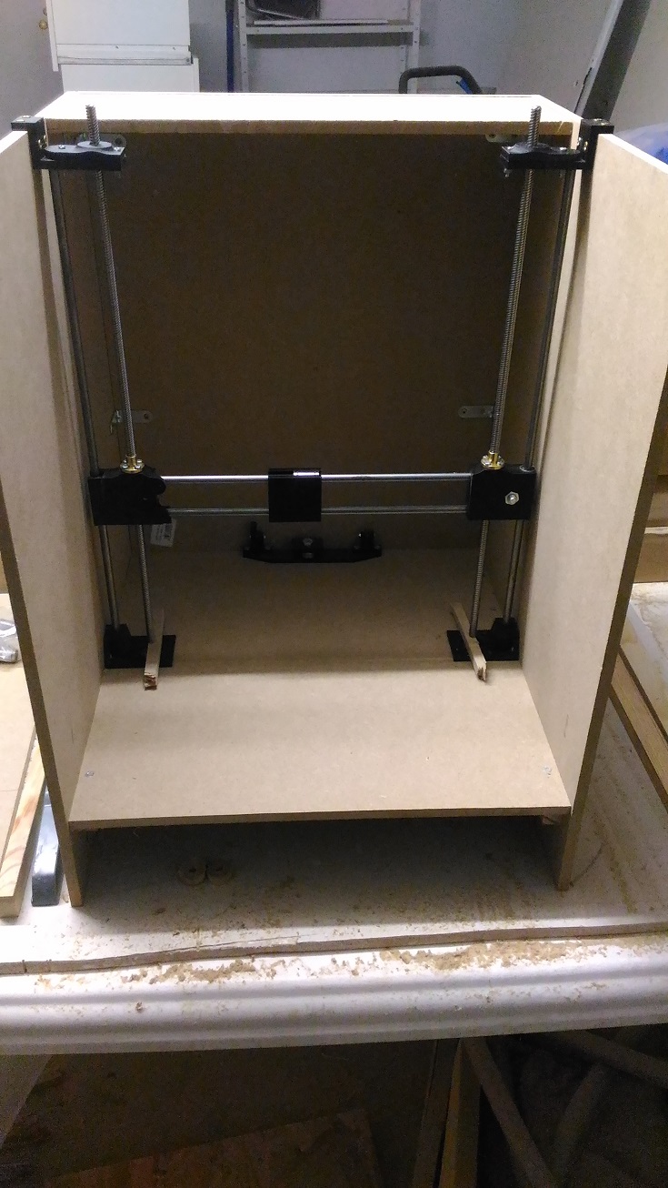

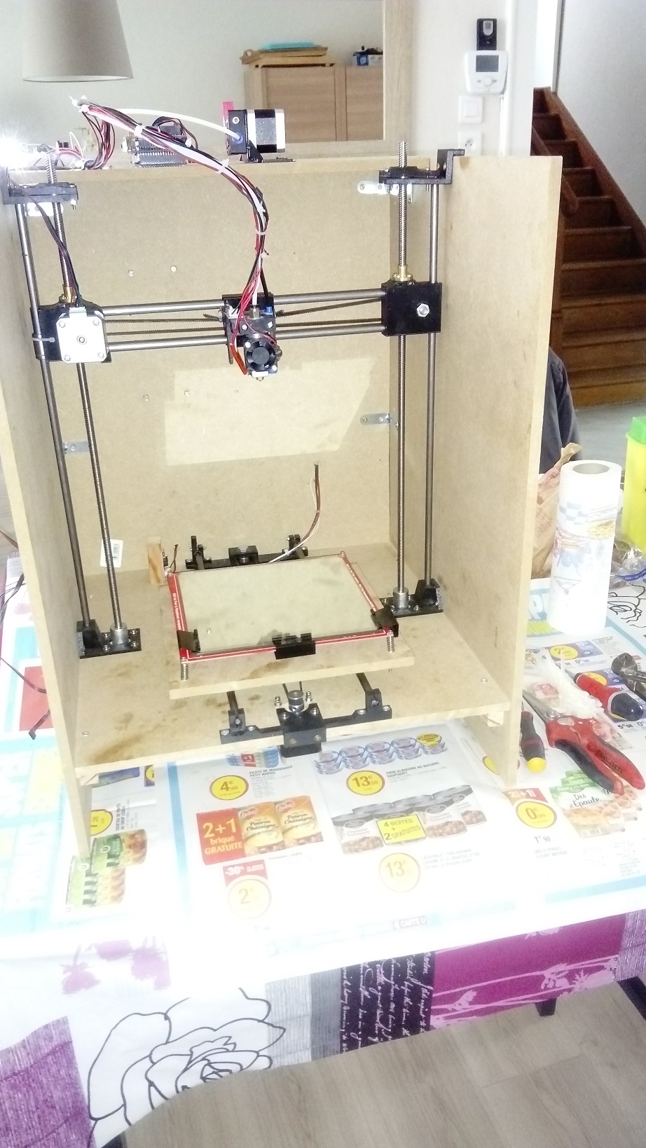

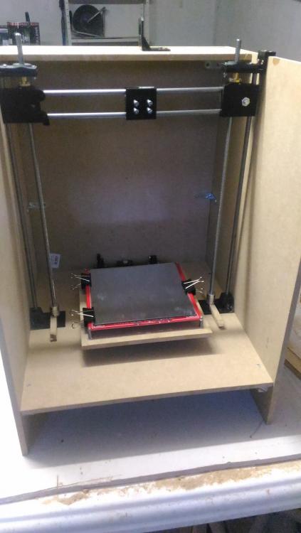

  15. Bonjour à tous, Je viens de finir de monter une imprimante 3D. J'ai utilisé les pièces suivantes : - Caisson en medium - Tiges lisses en acier - Tiges filetées T8 500mm pas de vis 2mm - Moteur NEMA 17 1.8A 1.8° - Arduino Mega + Ramps 1.4 + Driver A4988 - 2 endstop meca pour X et Y - 1 capteur capacitif pour l'autoleveling - Hot Bed MK2 - Alim 330W J'ai tout monté et je l'allume. Magieeeee, tout s'allume, l'écran affiche les infos de température.... Puis je lance Repetier et connecte l'imprimante. Je teste le contrôle manuel et là c'est la drame. Aucun moteur ne bouge. Il y a bien les bip et un acoup sur le moteur (sauf en Z où il n y a que le bip). J'ai essayé de bouger à la main et c'est bloqué donc les moteurs sont bien alimenté. Maintenant je bloque un peu car mes connaissances sont limitées dans ce domaine. Y aurait il une ame charitable pour m'aider SVP ?
