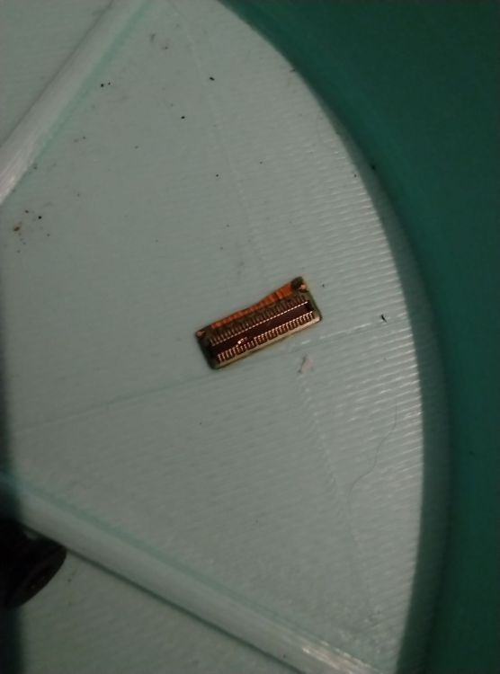

  3. Bonjour, j'ai fait il y a peu l'acquisition d'une imprimante creality LD-002R (d'occasion) mais pour l'instant je n'arrive pas à imprimer avec. après plusieurs tentatives d'impression infructueuses j'ai voulu faire une impression "à vide" en posant une feuille sur l'écran et je me rend compte que les UV qui passent à travers l'écran ne correspondent pas à l'image calculée par le slicer. auriez vous une idée de ce qui pourrais causer ce soucis? sujet clos, j'ai trouvé la "panne" c'est la nappe de l'écran qui était pétée dans le connecteur rapide (qui lui même est tombé que j'ai enlevé le scotch dessus)... impossible à réparer donc sauf en changeant l'écran et la cm sachant que j'ai payé l'imprimante 20€ (avec un cureur uw-01)

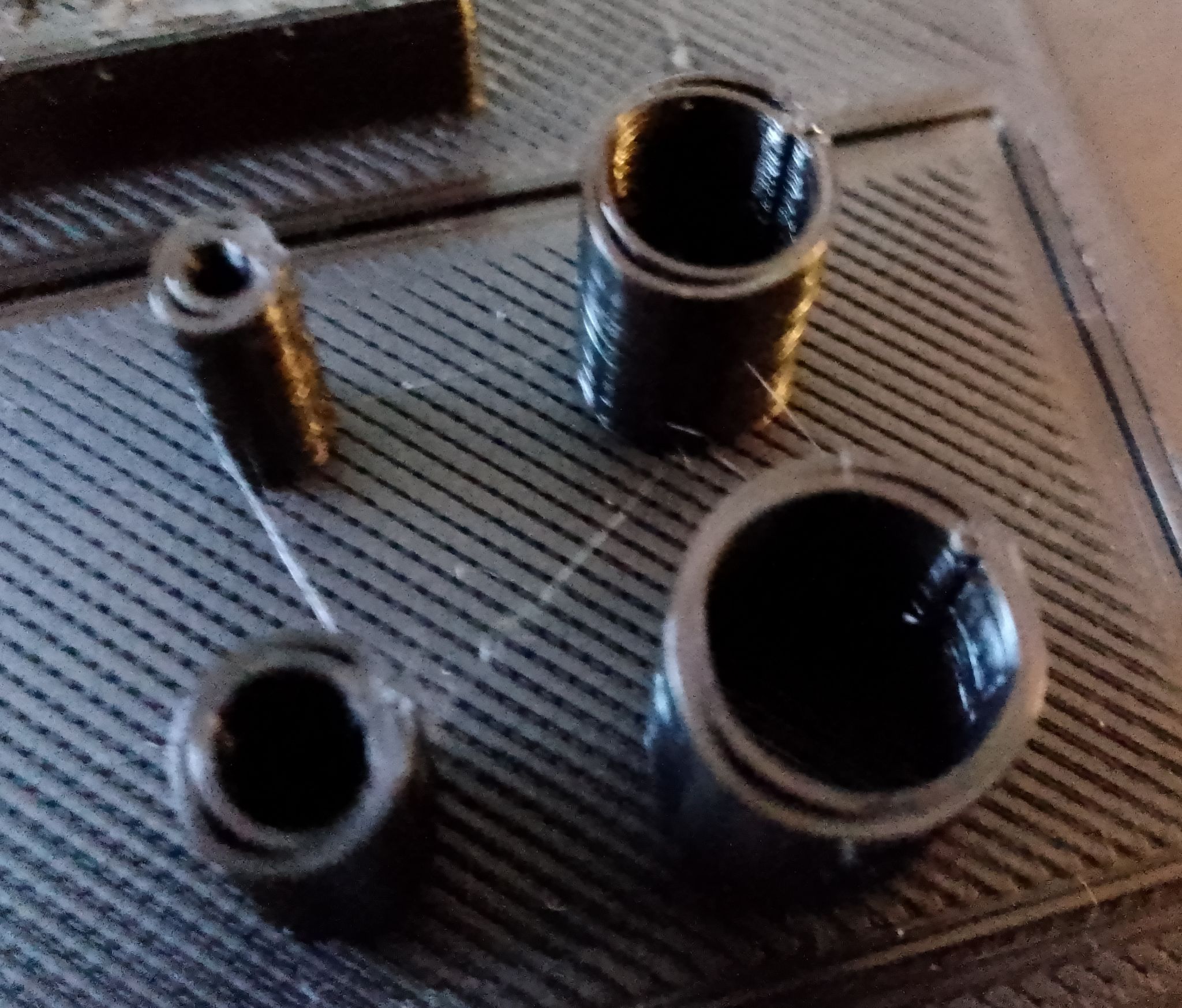

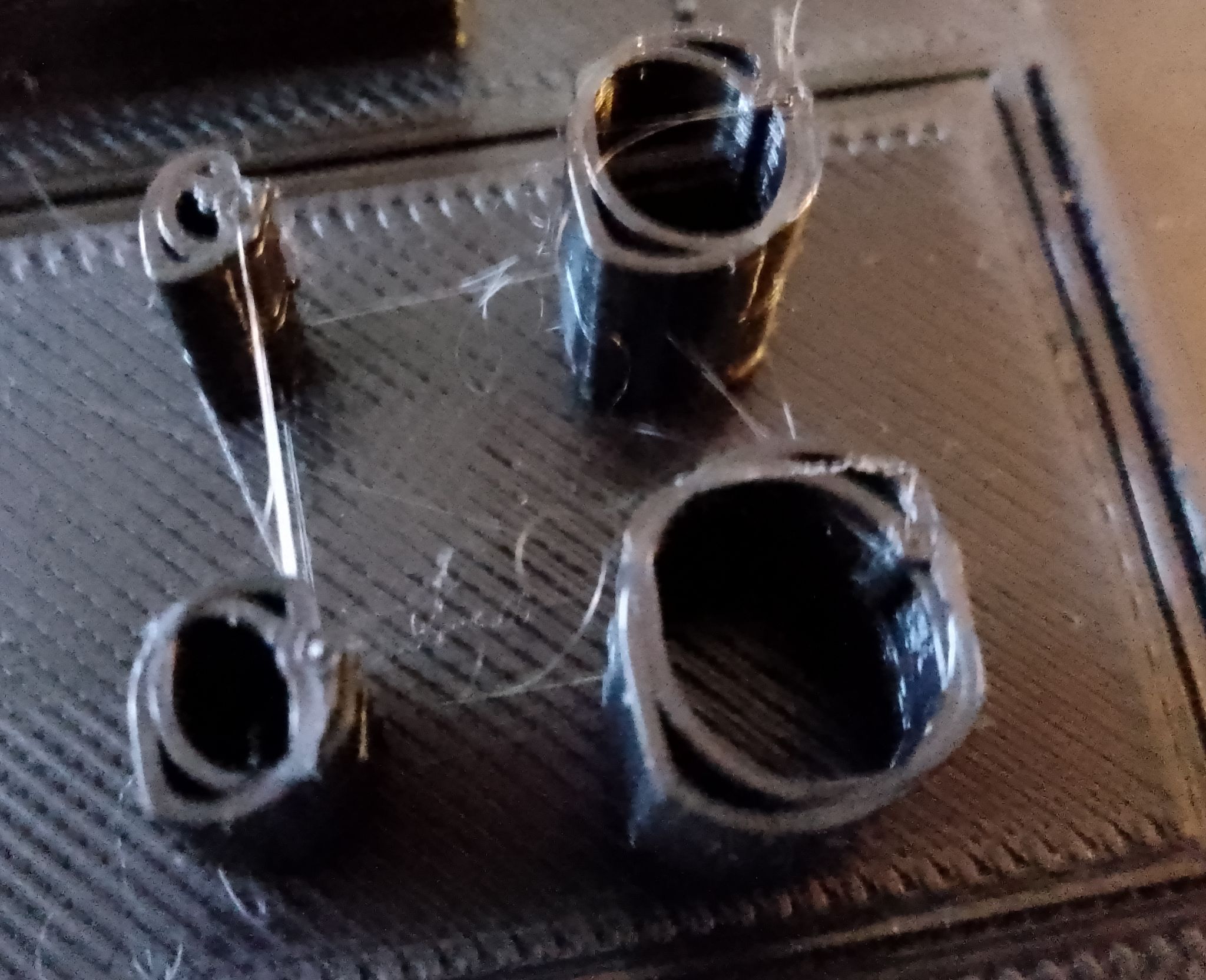

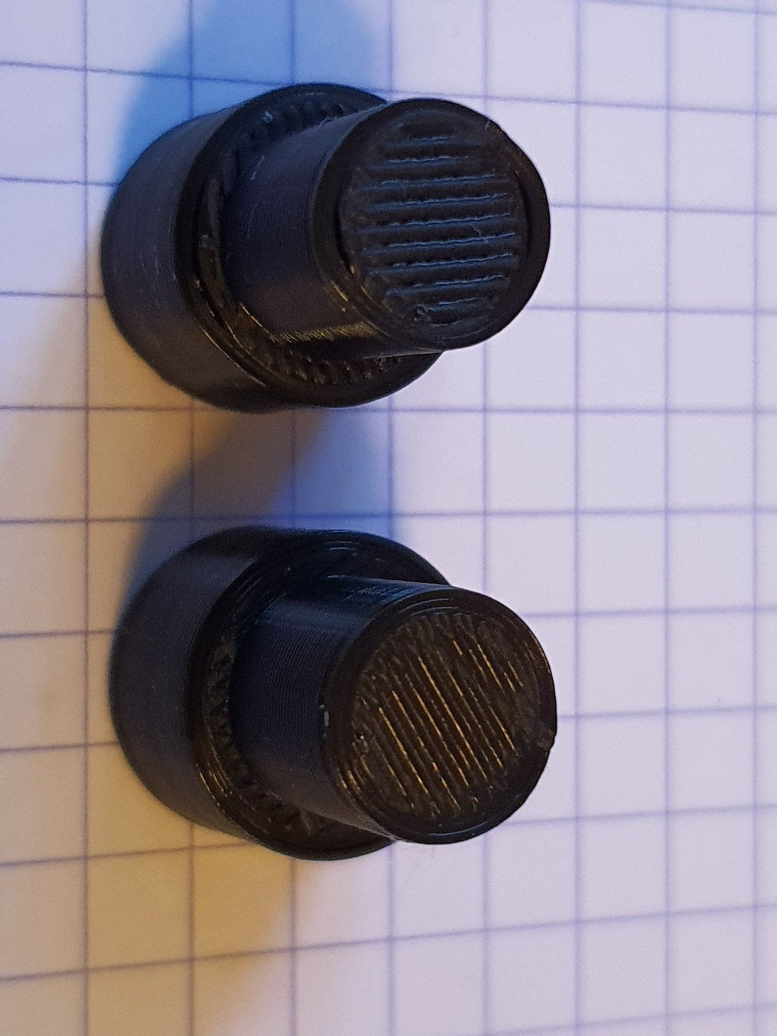

  6. re-bonjour et merci pour ta réponse cela m'a permis de bien avancer. j'avais ce problème sur l'ender 3 et pas sur la V3 SE (j'ai deux imprimantes) en effet j'avais des points durs sur le chariot, les rails me semblent propres, j'ai changé les POM de l'ender3 il y a peu et manifestement j'avais trop serré les écrous excentriques qui ont créé des points dur, maintenant je n'ai plus de points dur et l'impression à l'air bien meilleur sur les cylindres (bien entendu je n'ai plus de filament et je ne peux pas faire un test complet, juste des p'tits cylindre avec ce qu'l me reste.) la différence est frappante cf: photo en haut avant desserrage léger des écrous excentrique, en bas après. je vais me pencher sur ce pbm maintenant... en commençant par changer ma buse pour repartir sur de bonnes base.
  7. Salut, Le "après" est sur la première photo, là ou le résultat est le moins mauvais. pour le graissage dans un premier temps j'ai utilisé de l'armistol (huile pour arme à feu) qui a permis d'enlever des poussières, après dégraissage et remontage j'ai mis de l'huile pour machine à coudre.
  8. Bonjour et joyeux noël. Lors de l'impression d'un fichier de test, j'ai un défaut sur l'impression des cylindres dont je ne parviens pas à identifier l'origine. les photos représentent les cylindres avant et après réglage de la tension des courroies et graissage de l'axe Z (j'ai l'impression qu'il y a un 'point dur' sur la tige filetée de mon axe Z, en effet quand je coupe les moteurs je n'arrive pas à descendre tout en bas sauf en faisant tourner manuellement l'axe) mais je ne sais pas si c'est lié. faut-il tendre les courroies 'à fond' ? d'avance merci pour votre aide.
