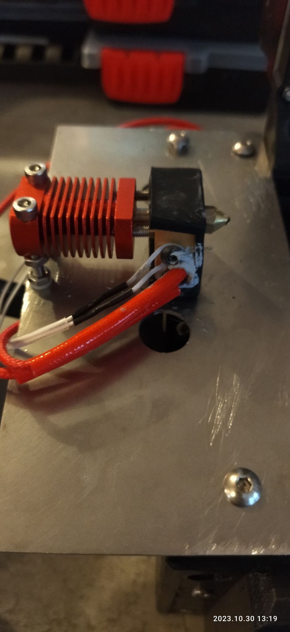

  5. A mon avis cela reste négligeable les pertes dû aux connexions et effectivement la plaque inox chauffe un peu mais aussi je pense que c'est négligeable, sur mon imprimante 3D (la vrai), la température atteint les 260° en "quelques instants". Et oui dans l'absolu le refroidissement passif des ailettes n'est pas nécessaire, je l'ai laisser pour un soucis de confort: le maintien en place du bloc de chauffe. Alors... après vérification c'est bien une alim 12V qui alimente la résistance... je pense que tu as trouvé le problème, je reviens vers vous pour vous tenir au jus!
  6. Alors ce n'est pas une imprimante 3D que j'ai mais ce sont les éléments d'une imprimante 3D (Carte mère creality + écran + système de chauffe, etc) pour info Alors la température semble bonne car à chaque allumage on est toujours à environ 20° comme dans la pièce, elle chauffe rapidement à 100 mais après ca ralenti pas mal! Pour moi le corps de chauffe semble correct! Voir la photo jointe. Je ne sais pas ce qu'est un PID autotune en tout cas le silicone est bien mis et pas de ventilateur donc pas de perte calorique!
  7. Bonjour, Je viens vers vous car j'ai une petite question dont je n'arrive pas à trouver la réponse, j'ai un bloc de chauffe qui à beaucoup de mal à dépasser les 200° et se met en défaut de température "heating failed"' car je n'arrive pas à atteindre les valeurs cibles. Le bloc est neuf, la résistance à été changée car ancienne HS, thermistance neuve changée dans le doute aussi, j'ai mis de la pâte thermique (celle pour les CPU) pour un meilleur transfert de chaleur mais toujours rien à faire. A quoi cela pourrait être du? J'ai quand même vérifier sur l'annonce de la résistance thermique, elle est bien faite pour les imprimantes 3D et donc bien pour aller à +260°. Merci d'avance, Bonne journée.
