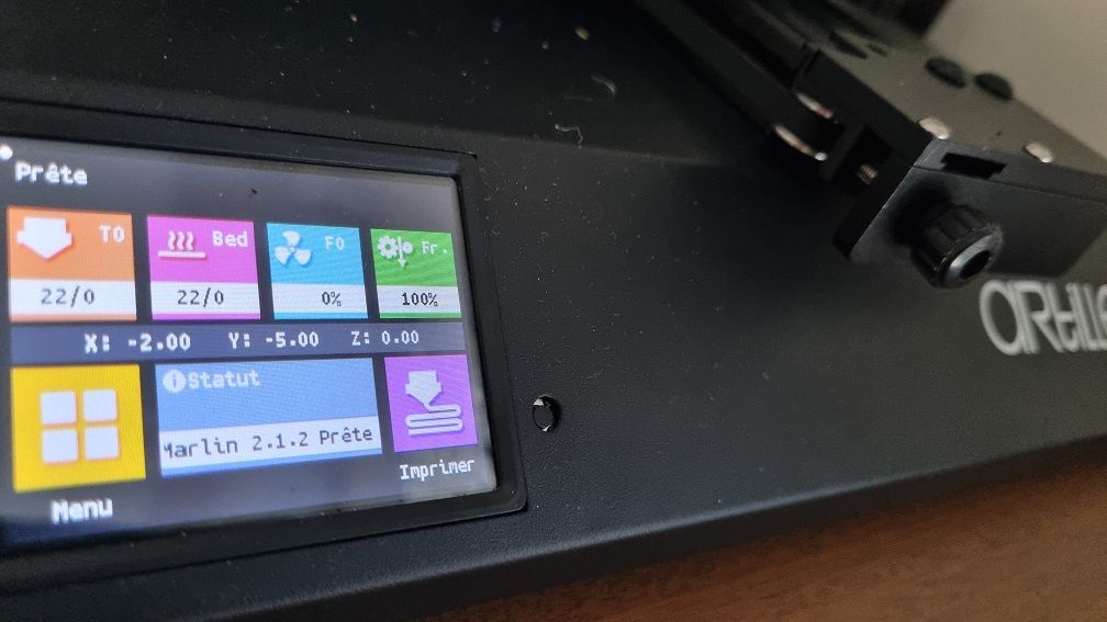

Hello tous le monde, j'avoue que j'ai mis la X2 de coté ces derniers temps car j'étais bloqué et ça m'énervait. Mais aller, je retente ! je vais essayer d'en profiter pour la mettre a jour : car je suis en 2.0.9.3. Pour ça j'ai vu que @MrMagounet avait déjà répondu a qqn d'autre : il suffit de flasher avec STM32 pour mettre la nouvelle version en v2.1.2. Bon.. la blague est que je suis en drivers TMC2208 et donc e pense que je dois modifier le firmware pour le rendre compatible et recompiler. ça va être l'occasion de comprendre cette partie "toucher au firmware + recompiler..; " car pour le moment je ne suis que spectateur. édit : Bon en fait @MrMagounet a (ENCORE ) déjà fait tout le travail ici : Avant que je me lance.. j’avais 2 questions ... 1 - je vois partout qu'on parle d'un TFT avec puce GD32F305.. a l'époque j'avais regarder rapidement et j'avais pris pour acquis que j'étais bien en GD32F305.. or je viens de regarder précisément... et en fait je suis en GD32F307 c'est grave docteur ? est ce que je suis le seul ? Car au final comme j'ai toujours eu l’impression d'avoir eu des galère avec cette imprimante.. je me demandais si au final j'avais une X2 'like' sans le savoir... 2 - je suis en bootloader 3.0.4. - Y-a-t’il des intérêts a passer en bootloader 3.0.5 ? - Est ce faisable ? -

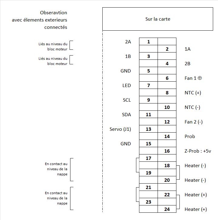

ah non mais ça marche même plus en le déplacent depuis le menu.. alors que si j'inverse X et Y, les contacts se font bien... je dois avoir un truc qui gène, reste a trouver quoi j'ai regardé avec le multimètre, je trace la réponse pour si jamais d'autres personnent recherchent ce genre que question : Pour X : Pour Y et Z

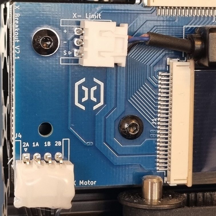

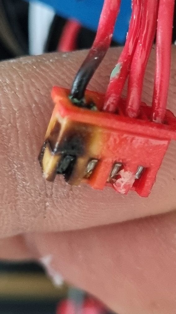

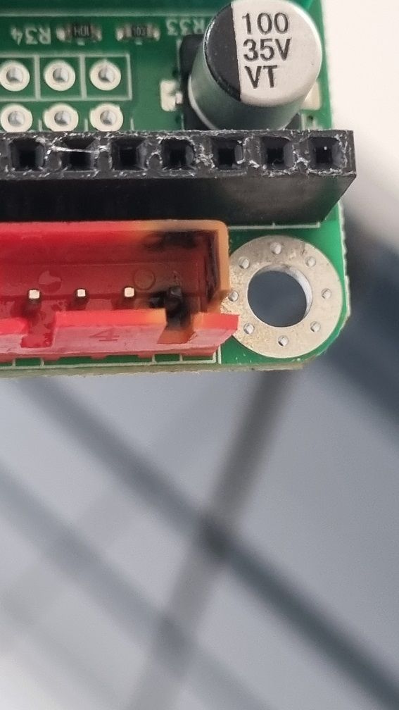

Ah bah oui en effet.. j'ai même pas réflechi que ca allait direct au moteur.. Merci ! (Le connecteur brulé.. c'est une histoire ancienne.. faut contact a cause de cette foutue colle chaude qu'il mettent partout !) en effet.. depuis j'ai changé les drivers ça a été l’occasion de suivre les recommandation de MrMagounet et de passer sur des TMC 2208. Maintenant, il me reste a comprendre quoi le Y ne marche plus.. avec le truc comique que, lors des tests : je branche le X sur le port Y -> ça marche (ça bouge) je branche le Y sur le port X -> ça marche (ça bouge) je branche le Y sur le port Y -> ça marche pas (ça prend l'info, mais ça bouge pas...) même résultat en inversant les drivers... Bref, on s'amuse avec SW2... quand je vois qu'il ya eu des promos pour la SW4 a 157 euros ... je me demande pourquoi je m'emmerde...
Hello a tous, Petite galère avec ma SW2.. j'ai été un peu bourrin pour enlever le cablage du X.. du coup j'ai tout arraché. j'ai remis des cosses mais du j'ai un doute sur l'ordre des fils. je pensais que les câbles étaient organisé dans le sens du cable (le plus a gauche = 2B, puis 2A, puis 1A puis 1B) Or je vois que sur le Y : c'est câblé de la façon suivante : Du coup... je veux bien l'aide de quelqu'un pour me dire quel est le bon branchement à faire pour X .. Merci (et presque bon reveillon !)

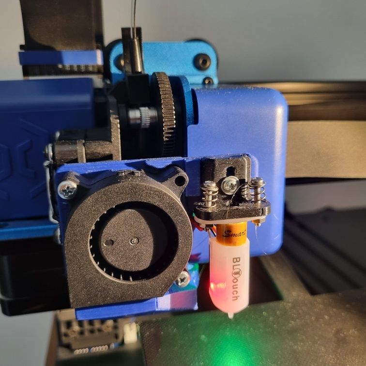

Hello, Encore une fois, merci @MrMagounet et @Duro pour les super tutos.. (et les autres pour leurs REX ) Franchement à chaque fois, c'est presque du bonheur (bah oui, faut tjs un peu de galère, sinon c'est pas drôle). de mon coté, pour faire le rattachement j'ai sertis 2 fils (noir et marron bleu pour moi) dans le même JST Contact. Et j'avais pas le cœur de couper le câblage fournis (on sait jamais) donc j'ai commandé un lot de 2 câbles 5pins "mini" sur Ali (ici -> Ali) je l'ai coupé en 2, changer un peu l'ordre des câblages pour ne pas m'y perdre et modifier certains (pas de marron.. j'ai mis du bleu) coté broche JST car donne ça : Et au final ça semble pas mal. Coté test, j'ai : 13:33:07.651 : Mean: -0.00650 Min: -0.008 Max: -0.005 Range: 0.002 13:33:07.651 : Standard Deviation: 0.00071 Donc, si j'en crois les commentaires.. je pense que je suis pas mal Niveau plateau.. surélevé à droite.. mais ça parait minime.. mais ça se corrige ? Donc au final, je pense que c'est bon pour moi ! Il me reste une question : est ce que c'est normal que le BL reste toujours allumé ? (sauf au final quand le pin est baissé..) J'ai pas encore testé avec des % de ventilations autre que 0 ou 100%.. j'ai cru comprendre que c'était la cause de sortie aléatoire du pin pendant les impressions.. Je fais un peu joujou d'abord et je vous dis ! En tout cas, merci a tous de vos partage ! ça m'a vraiment aider à me lancer ! (il me reste plus que le soucis de la courroie X qui semble grincer à régler et après 2 ans.. j'aurais enfin une imprimante qui fonctionne... ) -

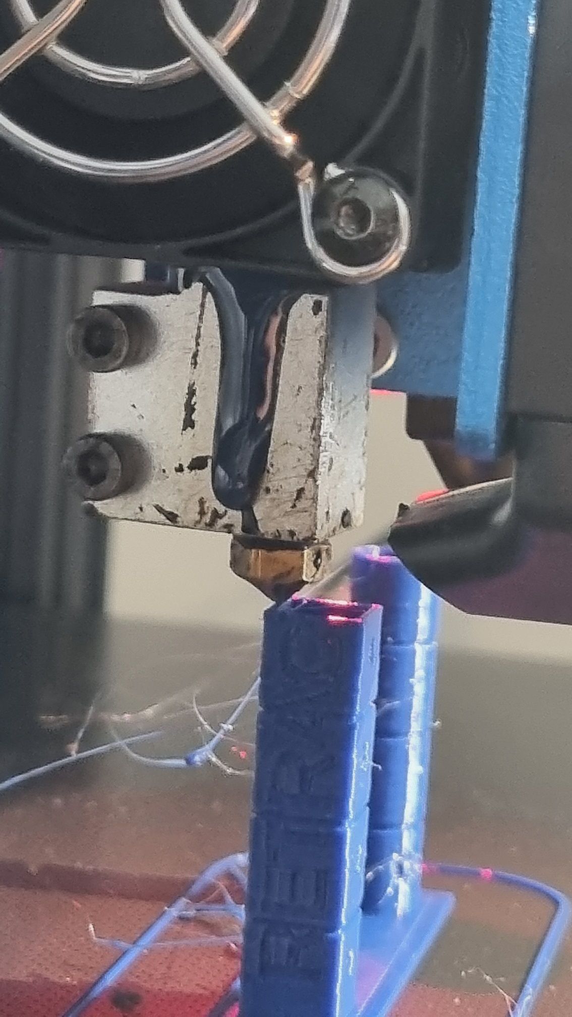

Ah ! Ca c'est un détail qui me manquait - Merci @Daoud333 Bon bah du coup ça voudrait dire que ce n'est que le ventilateur qui était dead ! Bon bah on va redémontrer et tester ça aussi Entre temps : niveaux Fait, ABL Fait, z0 fait .. Reste la partie gestion du flux car j'ai toujours le nez de la buse qui coule + des cacas pdt l'impression.. (et désormais "+ rebranchement du ventilateur au bon endroit prévu pour" ) Ya pas a dire, ca occupe les weekend une imprimante 3D -

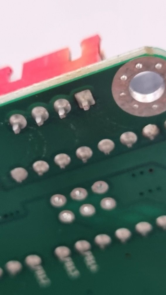

Bon bah voila.. je m'étais enfin lancé dans "Installation de Drivers TMC 2209 MKS" et donc Installation des pins Et pontage avec des cavaliers pour MS1 et MS2 Installation des nouveau driver TMC2209 MKS Je reinstalle les logiciels (car changement de PC entre temps) et je fais les manip pour installer le Firmware Marlin 2.0.9.3 pour X2 avec Drivers TMC 2208 Et ça se passe bien ! Je relance la bête et je vois : "Aucune Imprimante connectée" je me dis que je vais relancer le flash et RepetierHost ne retrouve plus mon imprimante ... Bon... on panique pas.. on va faire un tour (il y a une pause dans les averses..) Ensuite je reparcours les dernières pages que j'avais pas lu depuis (genre 3 pages ...) et bien sûr : grâce à @MrMagounet, & Co(Merci les gars !!) .. bah j'ai une piste. Donc On désinstalle la version 16, et in on installe la version 15 Obligé de faire la manipulation sur le port ISP, MAIS : oh bonheur, imprimante reconnue ! et du coup je reflash tout ! Et ca remarche bien donc au final je pense que je suis sauvé à 90 % (à cause de la suite Je lance le ABL + Z0 (en T° 240 / 70) et pdt le calage du Z0, d'un coup mon écran ne détecte plus le tactile sur la partie haute droite... Je redémarre mais idem.. Puis en laissant descendre la T° ça remarche.. je pense donc avoir oublié le ventilateur du caisson, au moment de refermer.. mais non.. il est bien branché.. Bref.. il ne semble plus alimenté au démarrage ** MAJ : bon en fait, en plus le ventilateur est mort au final car je l'ai testé à coté, il marche plus. 4 questions : Au démarrage de la machine, on est d'accord qu'il devrait se lancer direct ? (or j'ai a peine 1.7 v sur les bornes .. pour un 24V ça fait faible qd même ..) Est ce que ça peut venir de mon installation Firmware Marlin 2.0.9.3 pour X2 avec Drivers TMC 2208 que j'aurais mal flashé ? Ou alors c'est ma carte qui n'est plus en grande forme ? (j'aurais qqch qui a tué mon ventilo et son "alimentation" sur la carte ?) Si je suis en en carte Ruby d'origine + driver TMC2209 MKS + Firmware Marlin 2.0.9.3 pour X2 avec Drivers TMC 2208 : --> le pontage des MS1 et MS2 est bien toujours nécessaires ? (j'ai un doute) -
Hello @MrMagounet, Alors ca explique pas les merdes d'avant.. mais en tout cas pourquoi mon X se met a déconné même quand j'avais réinversé les drivers. En // j'ai eu exactement le même retour que toi a mon club de réparation : mode gros doigt : j'ai soit pas assez enfoncé.. soit (ce qui est le plus probable) pas assez nettoyé avant de remettre l'a dernière fois .. et j'ai eu des petit bout de colle qui se sont égarés entre les 2 contacts... d’où l'impact.. Mais oui, au final je m'en tire en effet carrément bien. Je finis de nettoyer et refaire le fil en vrac, je teste.. et on passe sur l'opération 2209 ! (l'avantage c'est que du coup comme la CM était enlevée, j'ai pu y souder mes broches qui serviront pour les futurs cavaliers) Bonne soirée !
Bon alors j'étais bien parti ! - J'avais bien lu le tuto popur remplacer Acheter er recu les drivers 2209 (TMC2209 V2.0) J’allais récupérer le Firmware 2209_standalone mais j'étais parti pour faire les ponts de soudures. Avant de faire ca je teste pour verifier que le X merde toujours.. c'est le cas... Je me dis que je vais tester en changeant les drivers X et Y... et la je découvre ca.. Bref.. ca explique le soucis du moteur J'ai pas encore mis les nouveaux drivers.. ni fait les ponts.. Ni tester encore de nettoyer tout ca et de refaire un fil propre ('car le moteur bouge.. mais en mode nawak.. du coup je pense qu'il lui manque juste l'info du fil "pas en forme.." --> je fais ça juste après ce message Mais bon.. en // je veux bien votre avis sur la cause... (je precise déja : la VRef du X était bien sous 1v) Est-ce que un drivers déconnant pu générer ça ? (pour rappel, j'y avais mis celui du E0 qui le faisait brouté.. mais l'inversion avait régéler le pb un temps..) de la CM qui déconne ? () ou plutôt un manque de délicatesse de ma part lors que j'ai manipuler la dernière fois ? (ca m'aidra a envisager les actions suivantes ...) Merci

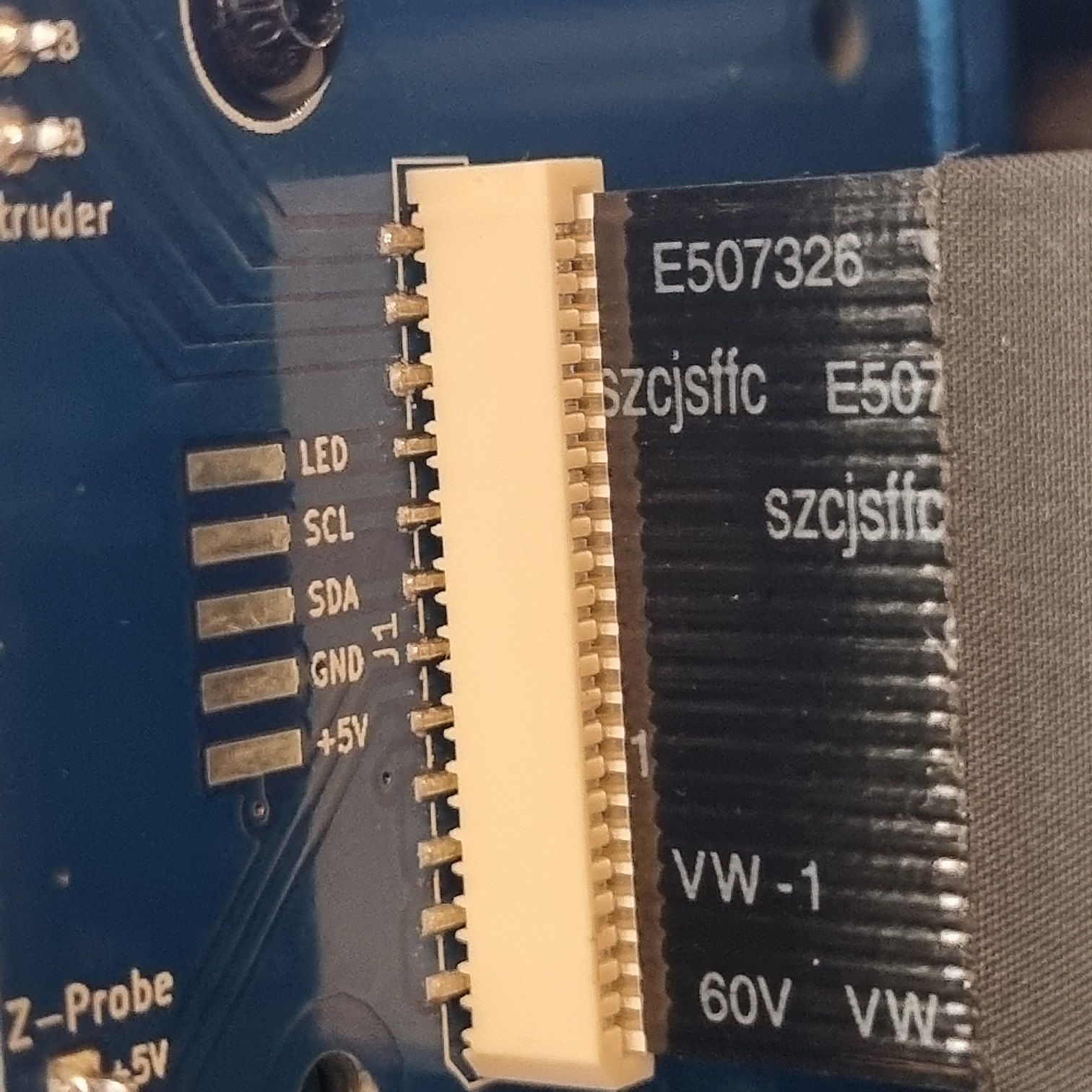

Avant de clore ce sujet : Dernière petit mise à jour pour "si un jour quelqu'un se retrouve dans la même situation que moi ou Spekkio le moteur d'extrusion marche bien (sans couvercle et sans "Clip-Sécurité" de la nappe) J’arrête la machine, je défais la nappe, je la passe dans le couvercle, je rebranche, je vise le couvercle, je mets le Clip, je relance et .. ca marche plus J’arrête la machine, j’enlève le clip, je devise, je garde la nappe passée dans le couvercle, je débranche et rebranche la nappe, je revisse et SANS le CLIP je relance et .. ça marche --> Bref.. Si vous rencontrez le même problème.. avant de vous lancez dans les manipulations (qui restent bonnes cela dis) essaye de voir si ça remarche pas juste en ... enlevant le CLIP
Ah ok. Je vais quand même suivre ce sujet.. car a 8euros la nappe et 10jours d'attente.. ça va vite être chiant (même si je prévois désormais d'en avoir une d'avance ) En effet, j'ai fais le mapping de la tête lors de ma tentative de travail sur la nappe. J'ai même l’impression qu'on a 2x2 pour le moteur et 2x4 pour le heater ça doit donc pouvoir se simplifier au besoin.. mais c'est une autre histoire pour quand j'aurais le temps
