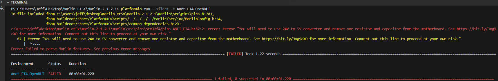

  1. Bonjour à tous, Il y a quelque temps, j'avais transformé mon ETX5 en extrusion direct, mais tout cela ne me satisfaisait pas, je me suis donc tourné vers le remplacement de la carte ANET par une SKR V1.4T associé à un écran 35 V3. J'ai repris complétement mon câblage avec bltouch et pilotes moteurs 2209. Je suis arrivé à configurer tout cela avec vscode et marlin V2.1.21. Seulement, voilà, il y a un problème, il m'est impossible de régler la position home ( la buse s'écrase sur le bed, il semble que le bltouch ne détecte rien...), de plus, la tête vient se caler à gauche en grognant et bloque l'imprimante, même problème vers l'arrière avec le bed. J'ai bien fouiné partout sur les forums, mais je n'arrive pas à trouver ou ça coince. Ci-joint mes fichiers config.h, config.adv_h et le firmware compilé. Merci d'avance pour vos réponses (et là, je pense à pomme verte qui m'a déjà beaucoup aidé) Configuration.h Configuration_adv.h firmware.bin

    Ci-joint, liste des erreurs liste erreurs.txt

    Bonjour et encore merci, j'ai suivi tes conseils, mais l'erreur est toujours là! et en commentant cette ligne, d'autres erreurs apparaissent

    Bonsoir merci pour la réponse, mais, j'avais compris le message, et pour ce qui concerne le lien, je l'ai utilisé. le montage électrique est fait comme décrit, mais quand je commente, j'ai d'autres erreurs!!! A suivre....
