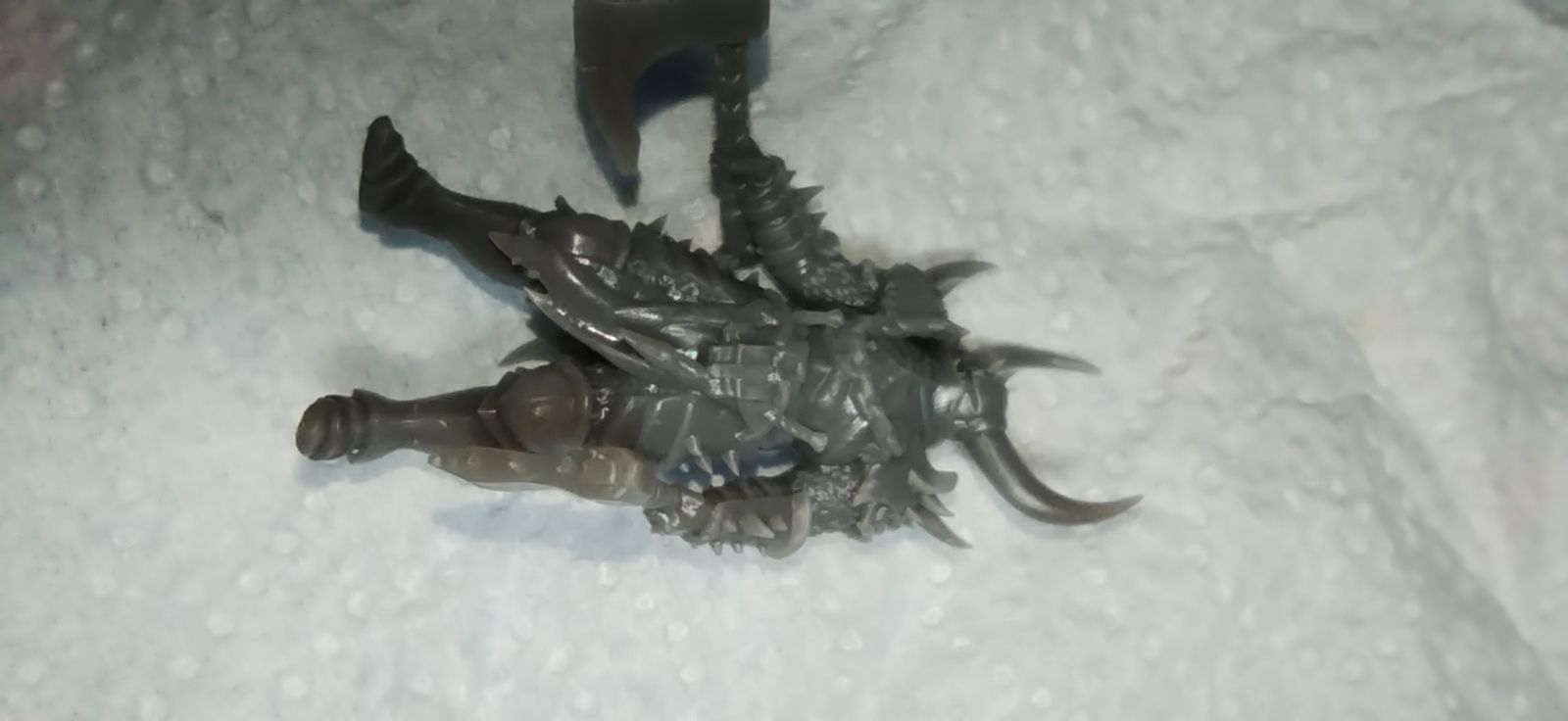

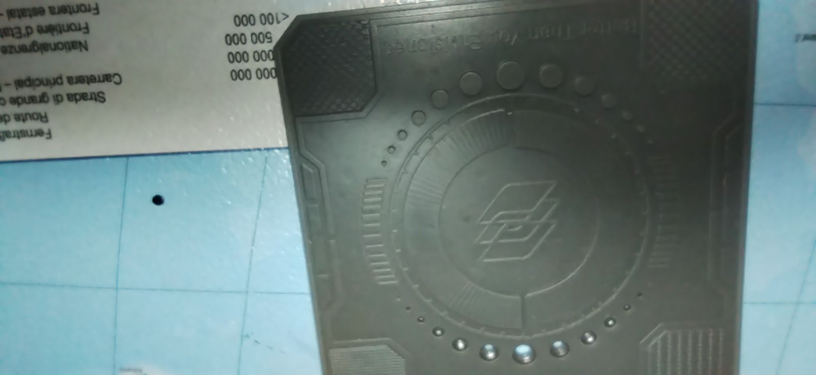

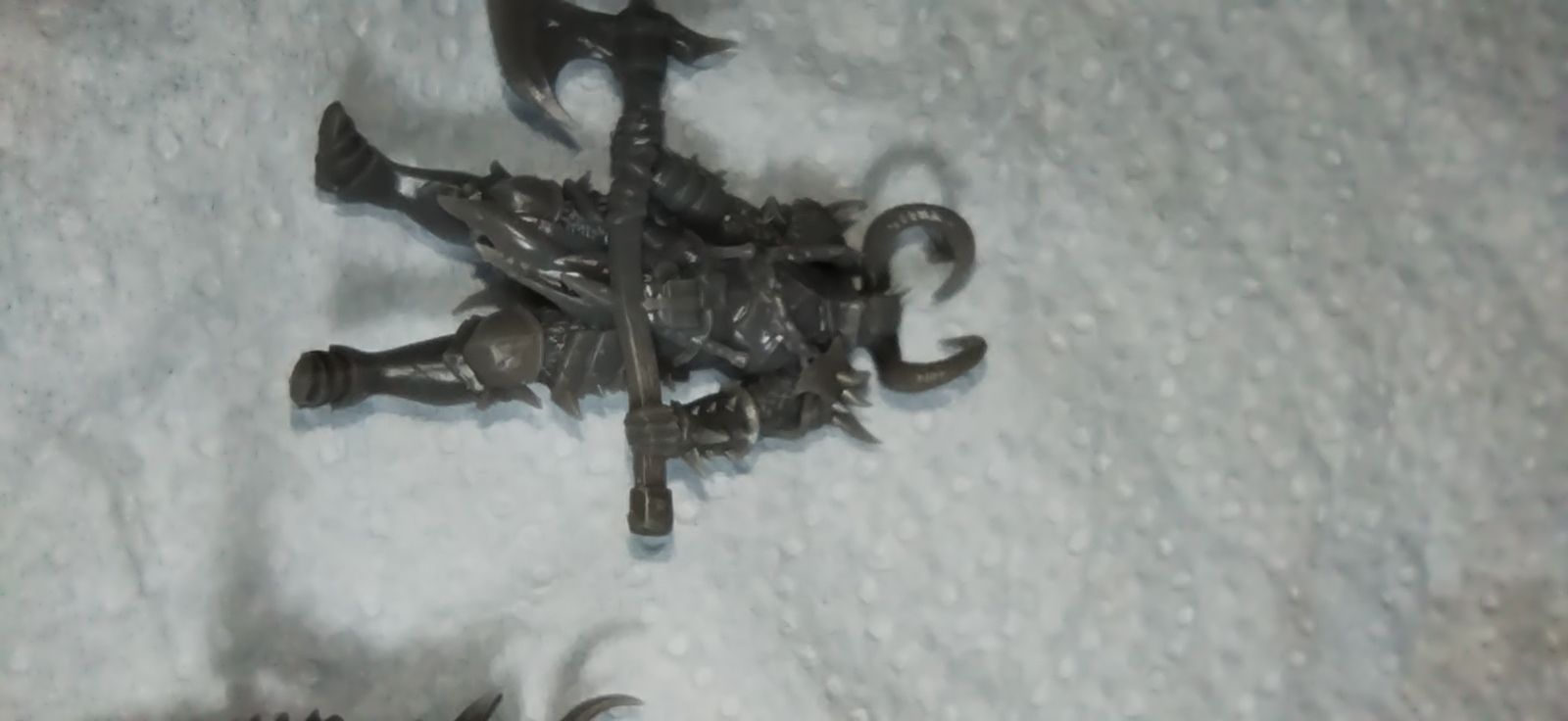

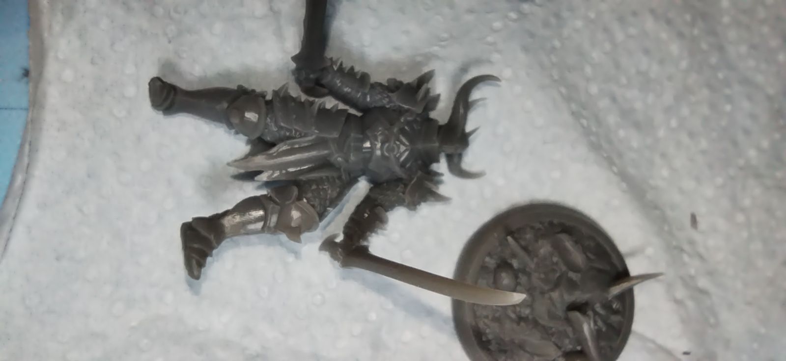

  5. Et voilà du coup les toutes premières impressions avec le chauffage chitu système heater; et aussi mes toutes premières impressions tout cours... Un retour sur le chauffage : je travail dans un environnement froid et humide ( environ 12 degrés en ce moment) 15-20 minutes de préchauffage/ réglage simple/ 75w c'est pas non plus énorme/ sa maintient facilement la température/ sa fait bien le job. Quelques points négatifs : un peut cher (59 Euros) , la fixation n'est pas super a mon gout, et le joint a mettre sur l'enceinte ne tient pas super ( mais c'est aussi lié au profil de la Saturn 2) . Pour les impressions en elle même, ces mes toutes premières alors n'hésitez a me donner conseils critiques ou autres je prends tout. ,( PS : je sais les photos sont pas super...mon téléphone est pas terribles) Merci a tous
  6. Ironblue: effectivement sa a l'air de bien carburer tes tapis, peut être que le mien était juste défectueux. Je vais tester le chitu heater, et si vraiment sa ne fonctionne pas je verrai pour la ceinture chauffante, voir tes tapis chez Aliexpress. Dans tous les cas dès que j'ai reçu ce qu'il faut je vous ferai un retour
  7. Ironblue: les plaque chauffante 7W dont tu parle c'est a peu près l’équivalent de mon tapis pour reptile , et chez moi sa ne fonctionne pas (après une heure de fonctionnement dans l'enceinte j’étais passé de 10 a 11 degré) , après j'ai peut être juste pas de bol et je suis tombé sur un produit défectueux (parce que même au touché et réglé a fond je trouve cela tiède ou juste légèrement chaud) . Pour la lampe chauffante ce n'est pas une mauvaise idée mais sa doit pas être évident de la caser dans l'enceinte ?
  8. Poisson : effectivement sa peut être une piste à suivre. La j'ai renvoyé le tapis chauffant chez Amazon ( en espérant un remboursement) et je me penche sur le chitu système heater mais je le trouve un peu cher. Donc je garde ton idée en tête
