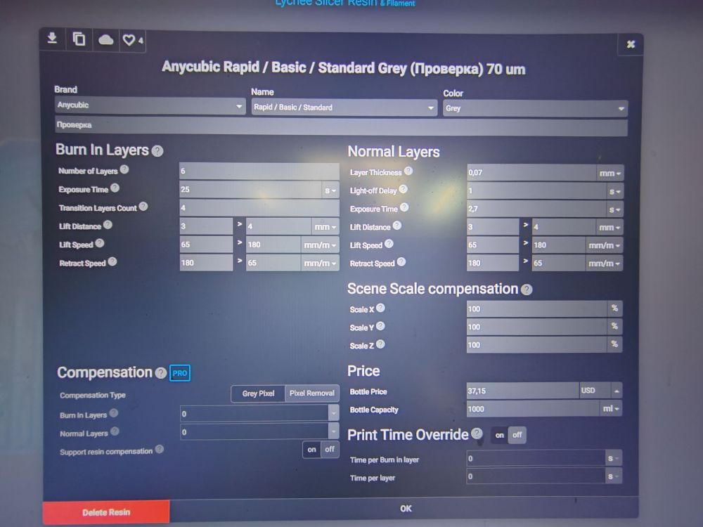

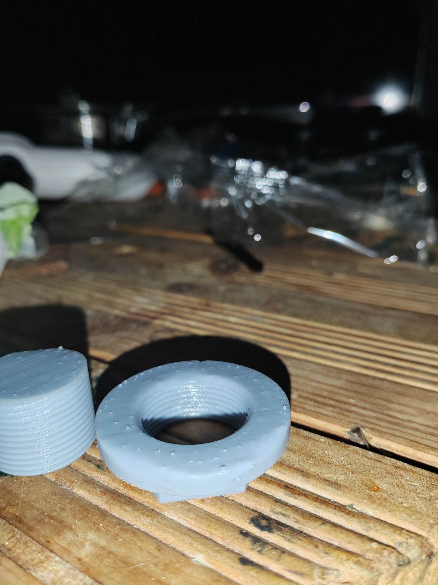

  2. Update Impression faite sans support a plat sur le plateau ! Réussite sans encombres j'y croyais plus Burns in layers : nombre of layer réduite a 5 et exposure Time réduit a 20 Ensuite: normal layers Exposure Time réduit a 2.5 s Lift speedy a 70 Retract speedy a 200 voilà

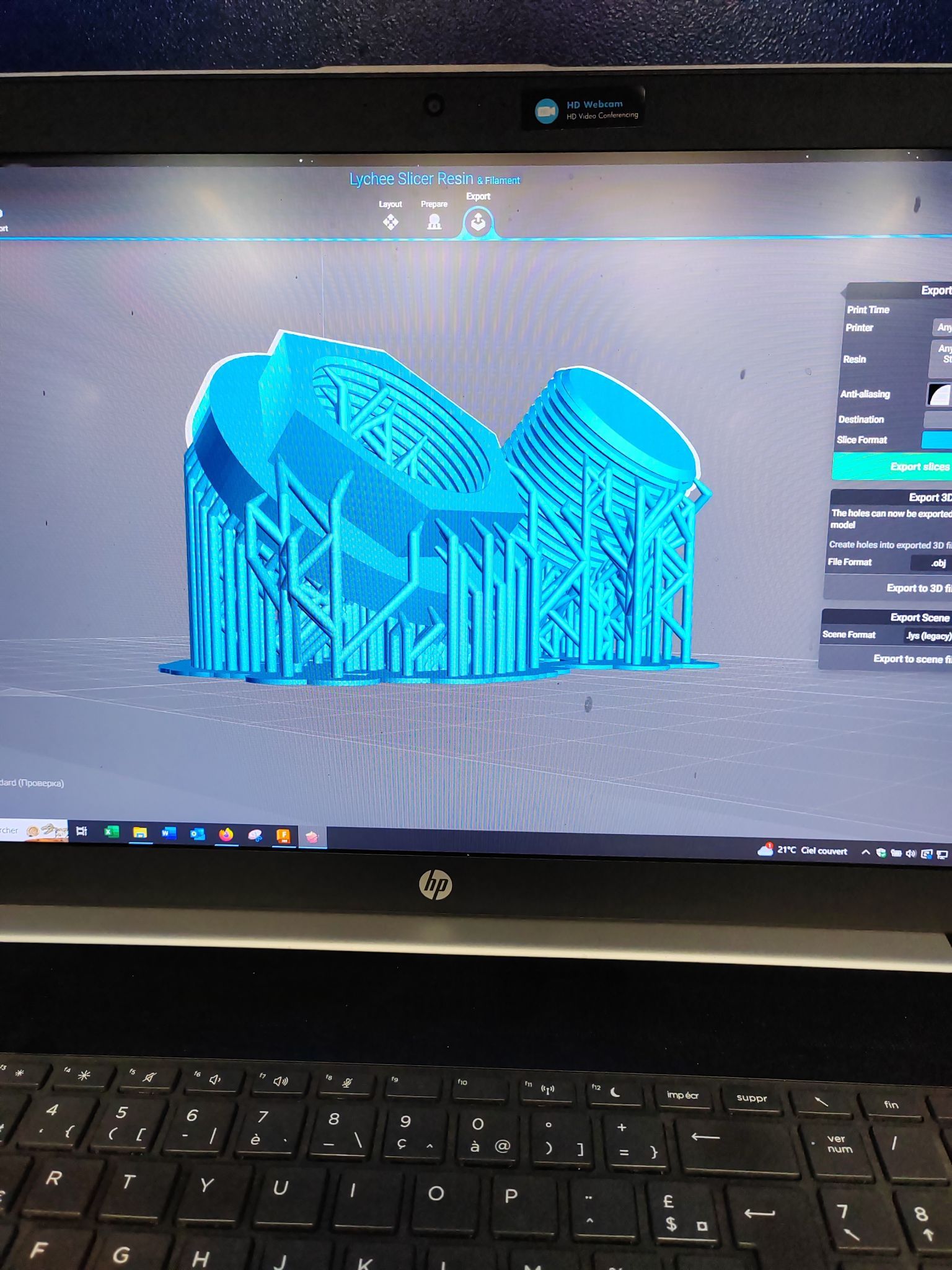

  3. Salutations Je suis désolée de renouveler le post mais j'avais exactement le même problème que citez plus haut J'imprime a 45° avec pas mal de support voir photos Épaisseur 70 micron Il y a de l'amélioration ! Cependant certaine partie n'ont pas adhérer et la j'ai une déformation. Donc pour rejoindre un autre membre les support et une inclinaison s'est cruciales ! Du moins pour ce genre de pièces
