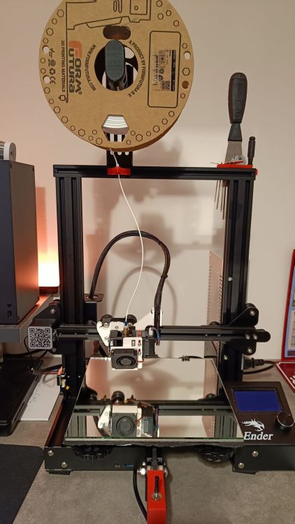

  6. Red-f
    Bonjour à tous
    Je me présente je m'appelle Florent j'ai 33ans, j'ai commencé l'imprimante 3d il y a 1ans avec une Créality Ender 3. Mon objectif est principalement de faire des pièces en TPU pour mes drones FPV et des pièces mécaniques pour bricoler et réparer des petites choses. Mon imprimante: Créality Ender 3 avec les modifications suivantes: Passage en direct drive avec changement du moteur de l'extrudeur + extrudeur double entrainement. dérouleur de filament sur roulement à billes Auto stop mécanique plateau : miroir, ressort extrudeur et isolant thermique sous le plateau Modification en cours: passage sur un extrudeur Biqu h2 v2 Et une petite photo de la bête:
