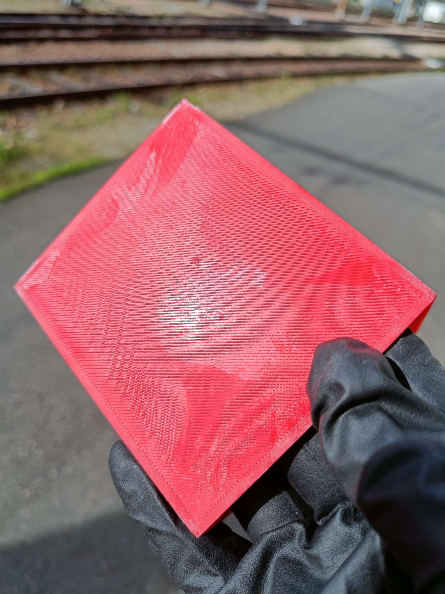

  3. Les ventilos ont été nettoyés Les températures sont celles par defaut, avec le profil du fil PLA ultimaker. Tout est par défaut, sauf la vitesse

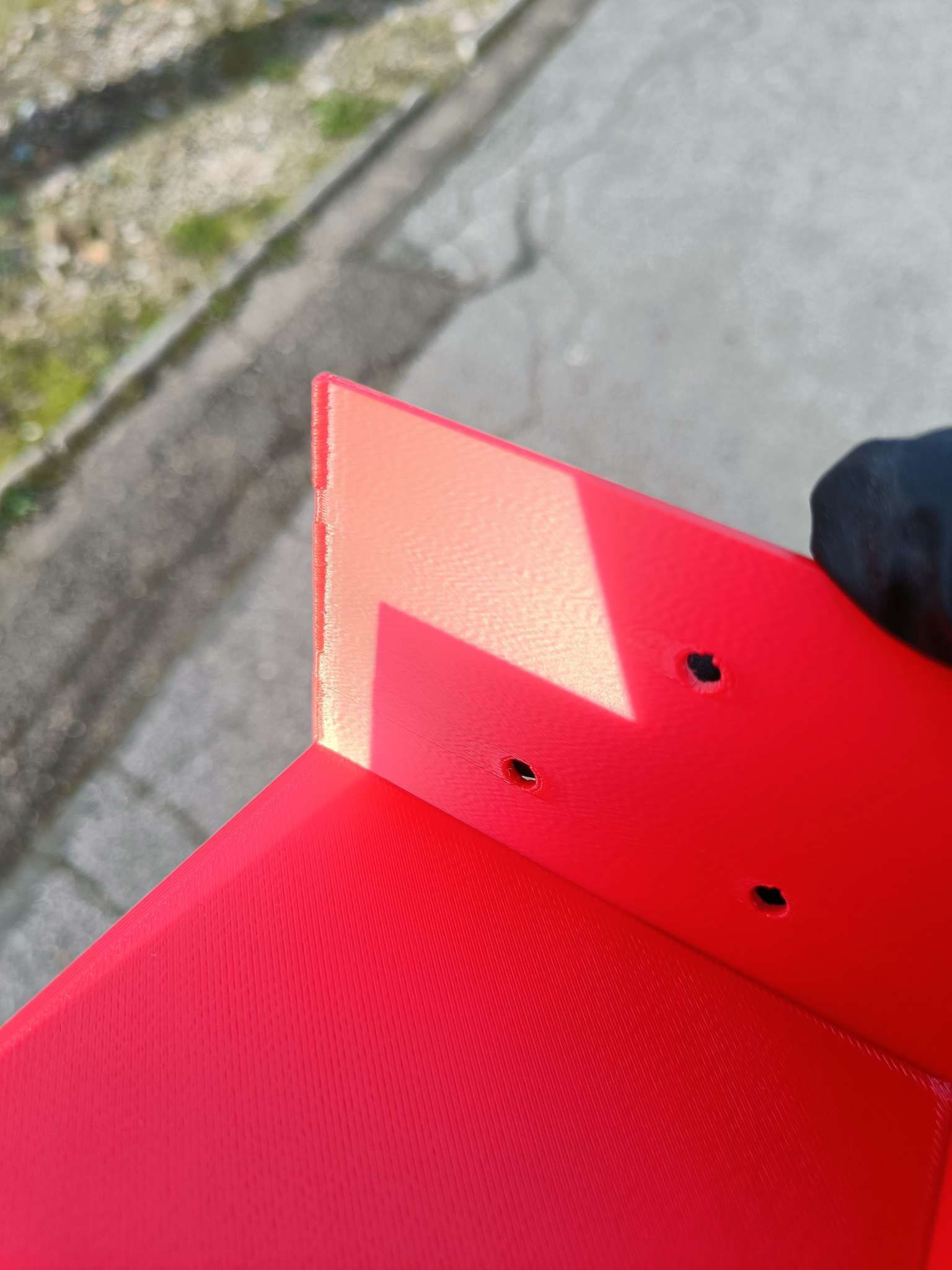

  4. Merci pour vos réponses Jooj, je sais pas quoi te dire je peux réessayer un autre jour , en laissant les vitesses par défaut, mais si je ne peux pas imprimer a 100mm/s... c'est chiant. Julien : la machine était vilaine quand on l'a récupérée. on a tout refait quasi à neuf. courroies retendues, gros nettoyage , graissage. Plateau en verre neuf, tête complète neuve, Filament jaune en PLA d'ultimaker. machine calibrée en auto (RAS).

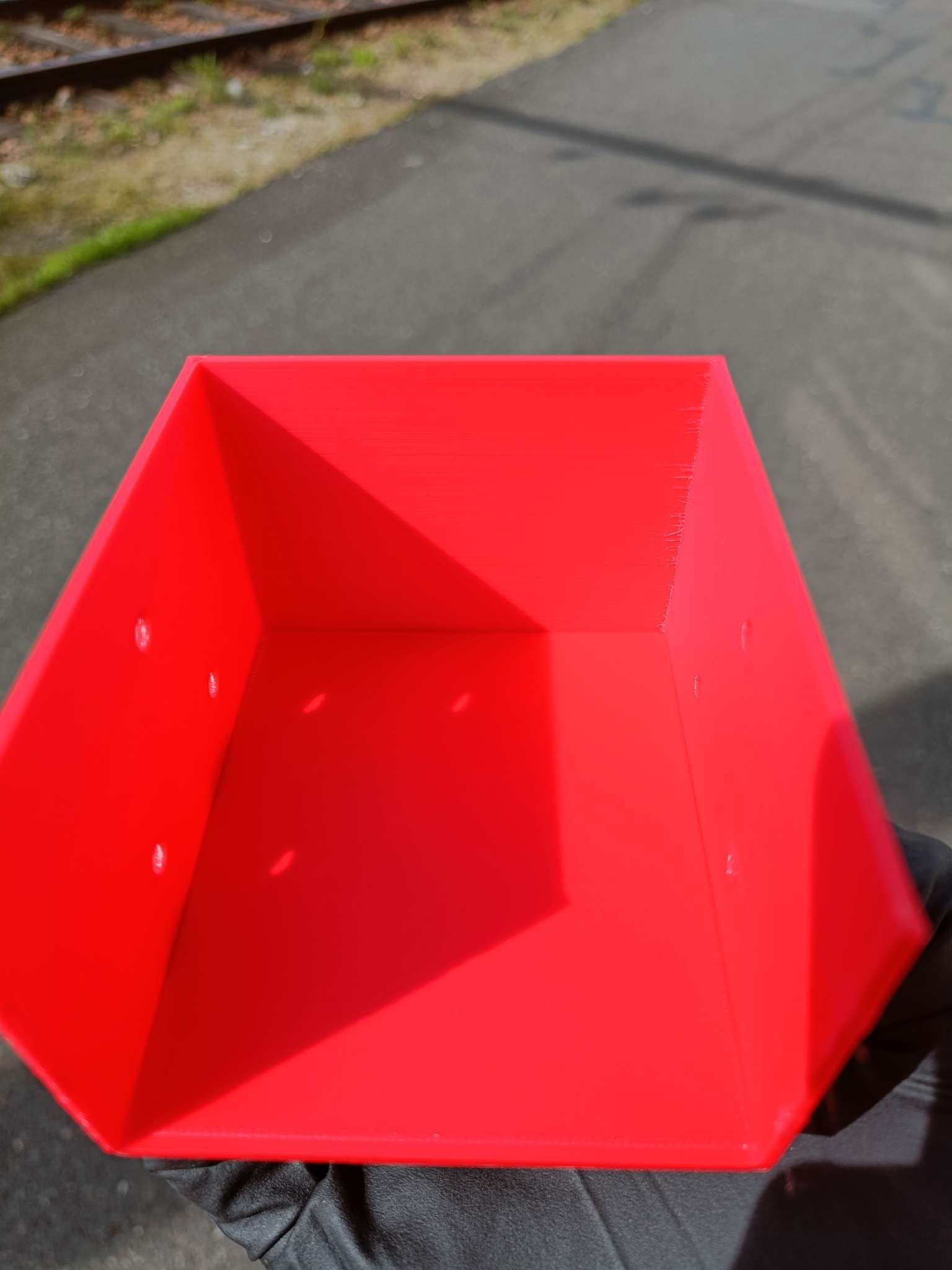

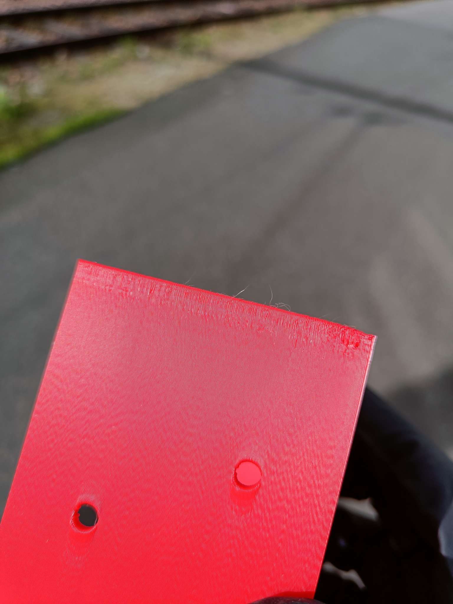

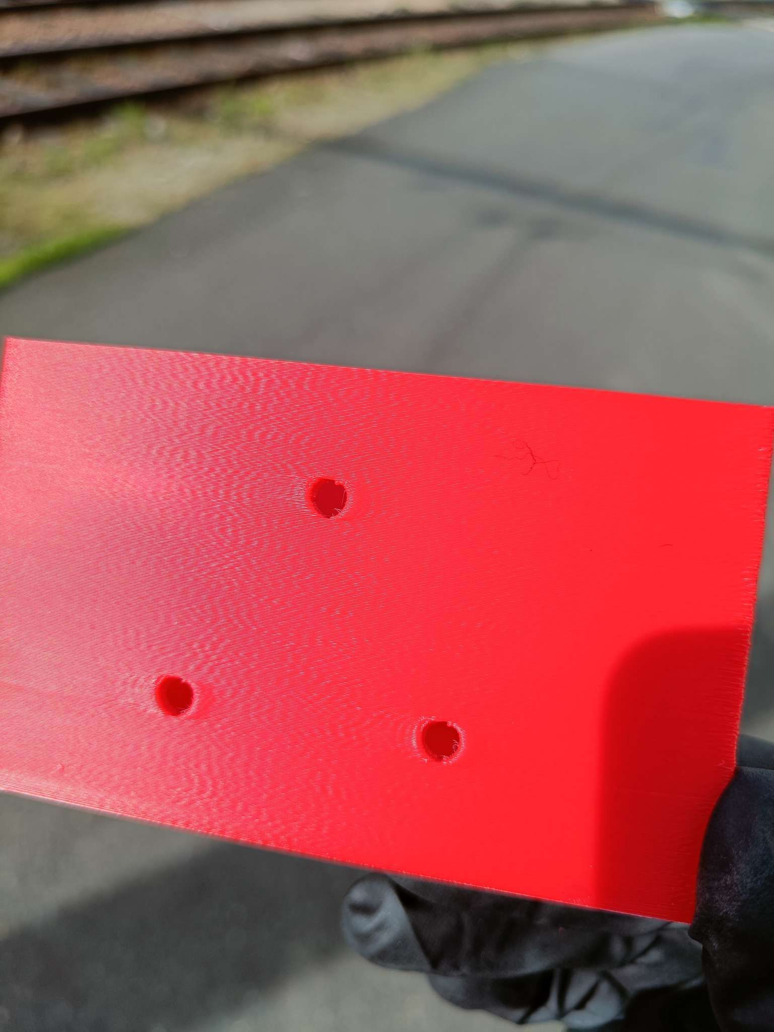

  5. Salut, toujours le même sujet concernant l'impression sur une S3 du boulot. Quelqu'un aurait une piste sur ce qui ne va pas ? j'ai imprimé en "fast" (0.2 je crois), à la vitesse de 100mm/s, ca ne devrait pas être trop... le reste des paramètres sont ceux de base, pour du PLA jaune de la même marque. Cette vieille imprimante n'a jamais fonctionnée comme il fallait. On a changé les têtes, tout est nettoyé et graissé. Peut-être que ces photos seront de meilleures qualités
  6. Exact. Je pensais avoir spécifier de quelle imprimante il s'agissait. Ultimaker 3 extended Abs de la marque Tout est d'origine c'est une imprimante de société. 80h d'impression. Mais sûrement plus car elle avait été prêtée... On est 2 à faire l'entretien, en gros. C'est fait quand on a du temps

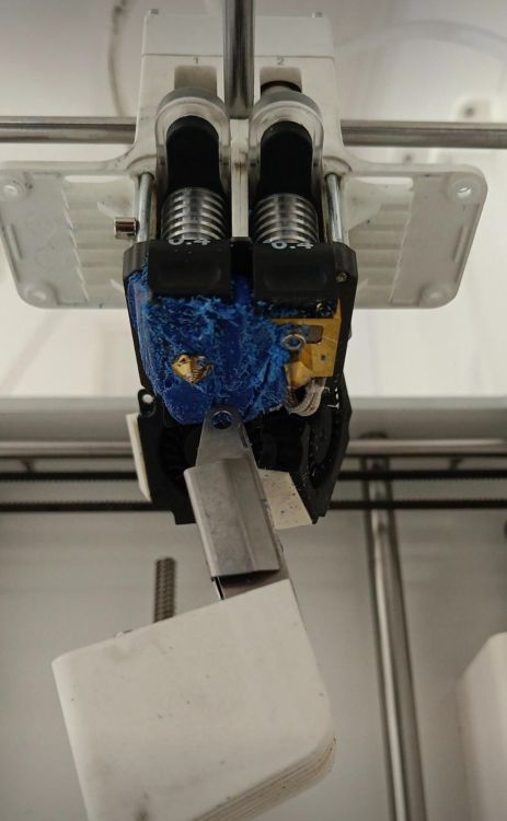

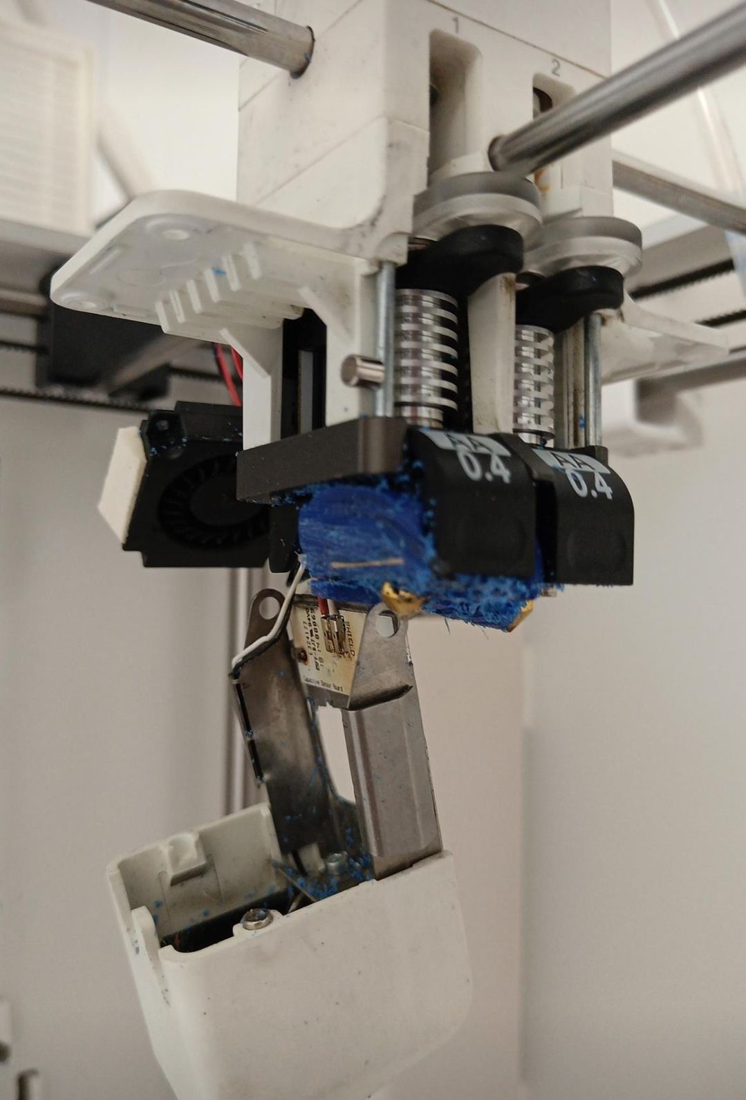

  7. Petite mise à jour. J'ai finalement démonté la tete d'impression complète, et utilisé un décapeur thermique. J'ai pu tout récupérer sauf les deux bouts de plastiques J'ai réglé le plateau et je suis en train de faire une calibration XY. Tout devrait être OK normalement... Merci pour vos conseils.

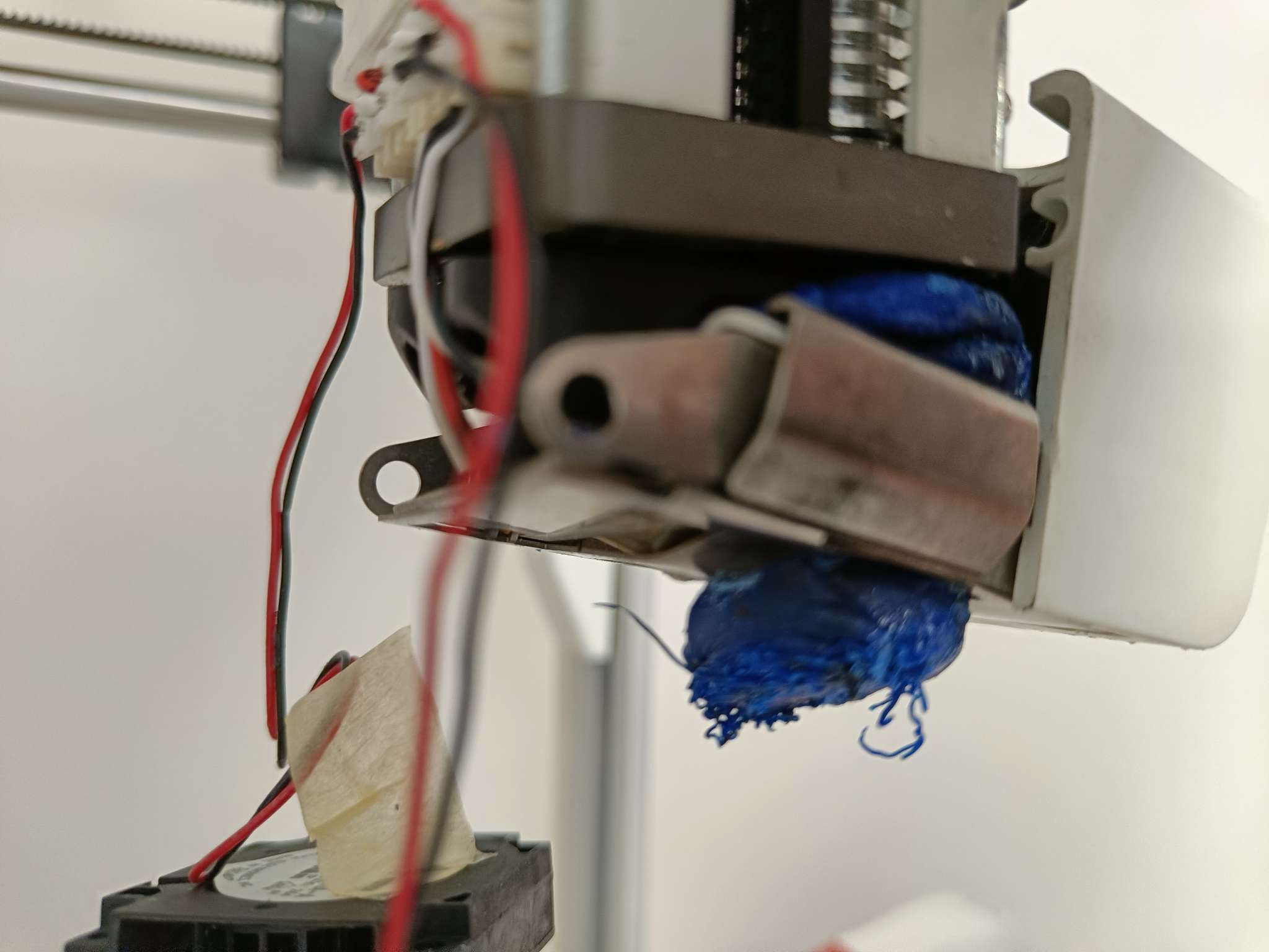

  8. Bonjour, Aujourd'hui, j'ai chauffé à 180 degrés et enlever un maximum de filament. Mais comme il y en a à l'intérieur du système de buse, je n'arrive toujours pas à les sortir de l'imprimante. Je pense que je n'aurais pas d'autre choix que de démonter le bloc entier pour essayer de travailler à l'extérieur de l'imprimante... En plus les fils qui font chauffer l'espèce de partie métallique étaient pris dans l'abs, donc en enlevant la matière , ils se sont déconnectés, donc pour le moment je ne peux plus les faire chauffer. Quelle galère. Est-ce que la tête complète peut se racheter ?
  9. Je ne sais pas, je vais tenter de trouver un moyen de le faire .. Y'a un risque sans les ventilateurs ? C'est important car ce n'est pas "mon" imprimante.. et vu le prix, je ne veux pas encore plus l'abîmer

  11. J'ai pensé a un pistolet a air chaud, j'ai peur de tout degommer les plastiques autour...et les cables. Jai tenté de chauffer les buses mais j'étais monté a seulement 82°. J'ai pas osé faire plus. C'est sans risque de monter a plus de 200° sans les ventilateurs ?
  12. Bonjour à tous. L'imprimante du boulot à été mal utilisé (je pense). Lorsque l'on a voulu l'utiliser, il y avait de l'abs partout dans les têtes. Avec une scie j'ai pu enlever le gros mais impossible de démonter le bazar, c'est tout collé.... Quelqu'un a t'il deja eu le cas ? Et qqn a-t-il une idée de comment m'en sortir ? Merci

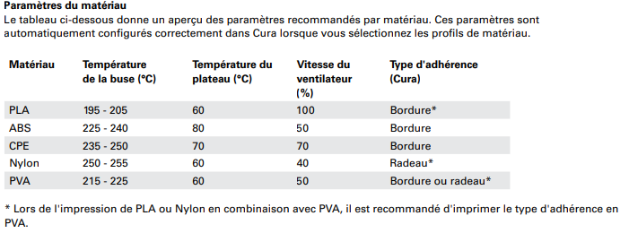

  14. Les températures de buse et de plateau c'est à peu près ce que j'utilise mais je trouve que le résultat ne sont pas fantastiques et je me demandais si j'étais pas un peu trop chaud... Pour la vitesse ventilateur j'ai toujours imprimé en 5 %... C'est pour ça que 20 à 50 ça me paraît énorme comment définis tu ce réglage ? grande pièce = grande ventilation ?
