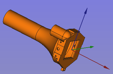

  12. Bonsoir à tous, merci à ceux qui ont répondu. J'ai décidé de faire cette maquette au 1/12 (au 10/125 exactement) puisque je ne suis tenu par aucun contexte ou environnement. Ca me facilitera aussi la tâche de manipulation pour la préparation et le montage. Alors je pense que l'impression filament avec une buse de 0.4 mm me restituera les détails essentiels. J'ai fait des simulations avec deux "grosses" pièces que j'ai allégées de matière et de petits détails. Les résultats me conviennent mais je n'ai aucune expérience. Je vous mets à disposition ces deux pièces au cas où vous auriez quelques minutes .... Pour les "petites" pièces il faudra peut-être utiliser une buse de 0.2 mm. Les buses et le logiciel de la machine sont-ils(elles) interchangeables sur toutes les imprimantes ? Quels sont les invonvénients majeurs de l'utilisation d'une buse de 0.2 mm ? Merci d'avance. TubeFlasqueBV.stl TubeClochEmbray.stl

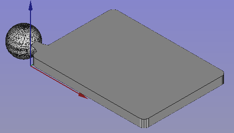

  13. Bonsoir, A partir du stl j'ai obtenu un modèle 10 fois plus petit que cité dans le message. J'ai donc réduit l'épaisseur à 5 mm. Je pense que ça devrait convenir, c'est pas souvent que je traite des fichiers stl. Cdlt. Support-FD3D.stl
