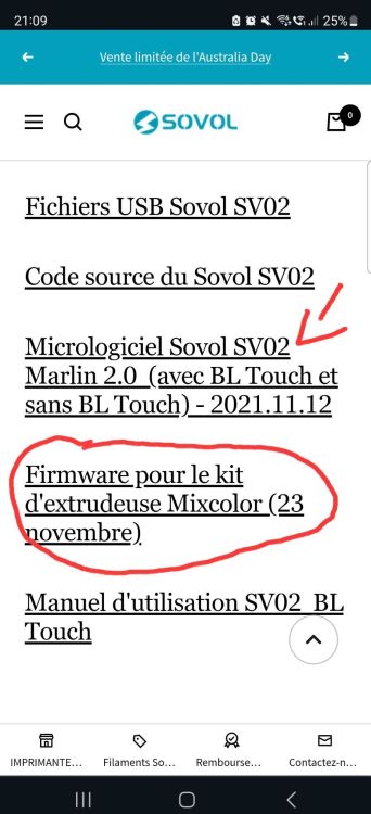

  3. Problème résolu en repassant par le firmware antérieure

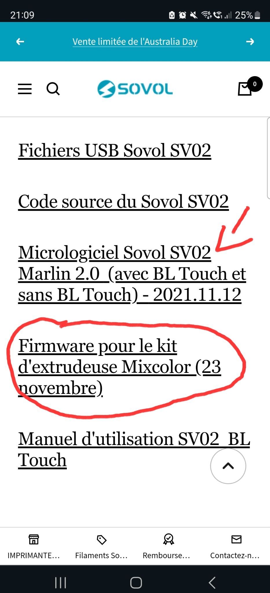

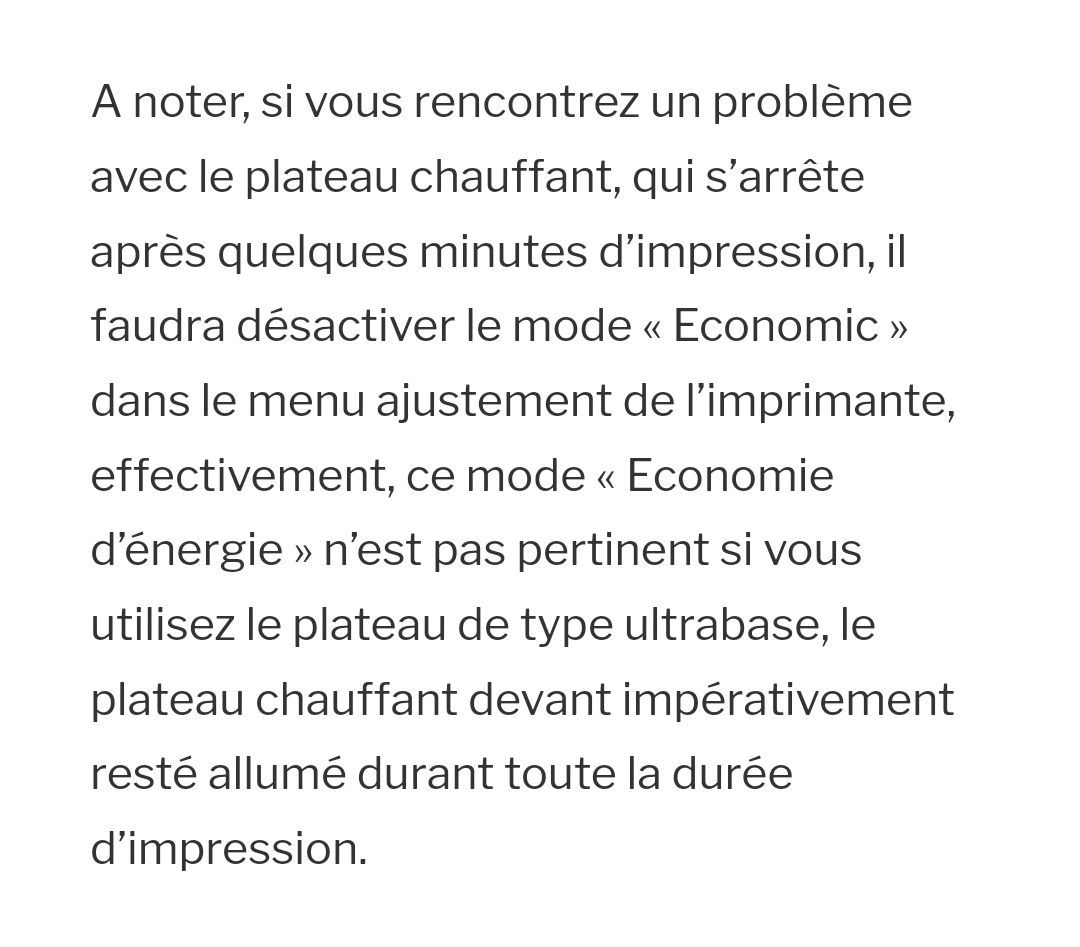

  4. Oui je pense vraiment au firmware c est le dernier, d apres mes recherches, le mode eco energie activé eteind mon bed mais je n ai plus cette fonction pour pouvoir le desactiver du coup. Oui @pommeverte m a deja sorti egalement d une galere Actuellement je pense avoir le firmware entouré, je me demande si je ne devrais pas repasser a celui avec la fleche
  5. Bonsoir, apres ma dure journee de labeur, j ai relancé une impression d essai et rebelotte le plateau repasse a 0 au bout d un certain moment et impossible de trouver ce mode eco afin d eviter qu il se refroidise, par contre apres quelque recherche je m apperçois qu a la place d eco sur l ecran ( sovol sv02) j ai mixer de coleur, ne serait ce pas du au firmawer?? Voila ce que j ai trouvé
  6. Je ne pense pas que vienne de la carte effectivement, je pensais que ça venait d un reglage dans cura j avais cru voir une fois qu il s agissait d un mode economie qui couper la chauffe du bed
  7. Je viens de regarder un gcode j ai bien M190 a S60 en debut de gcode et M140 a S0 en fin de gcode
  8. Bonsoir le forum, Depuis un petit moment je me suis apperçu que mon lit passe de 60 degrés a 0 a un certain moment de l impression ( ça n a pas l air toujours au meme moment) de ce fait mon impression se decolle et foire tout evidemment. Je suis sur sovol sv02 et cura, je ne trouve pas de reglage afin d y remedier. Si une âme soeur serait me renseigner de comment y remedier je lui serais reconnaissant merci.

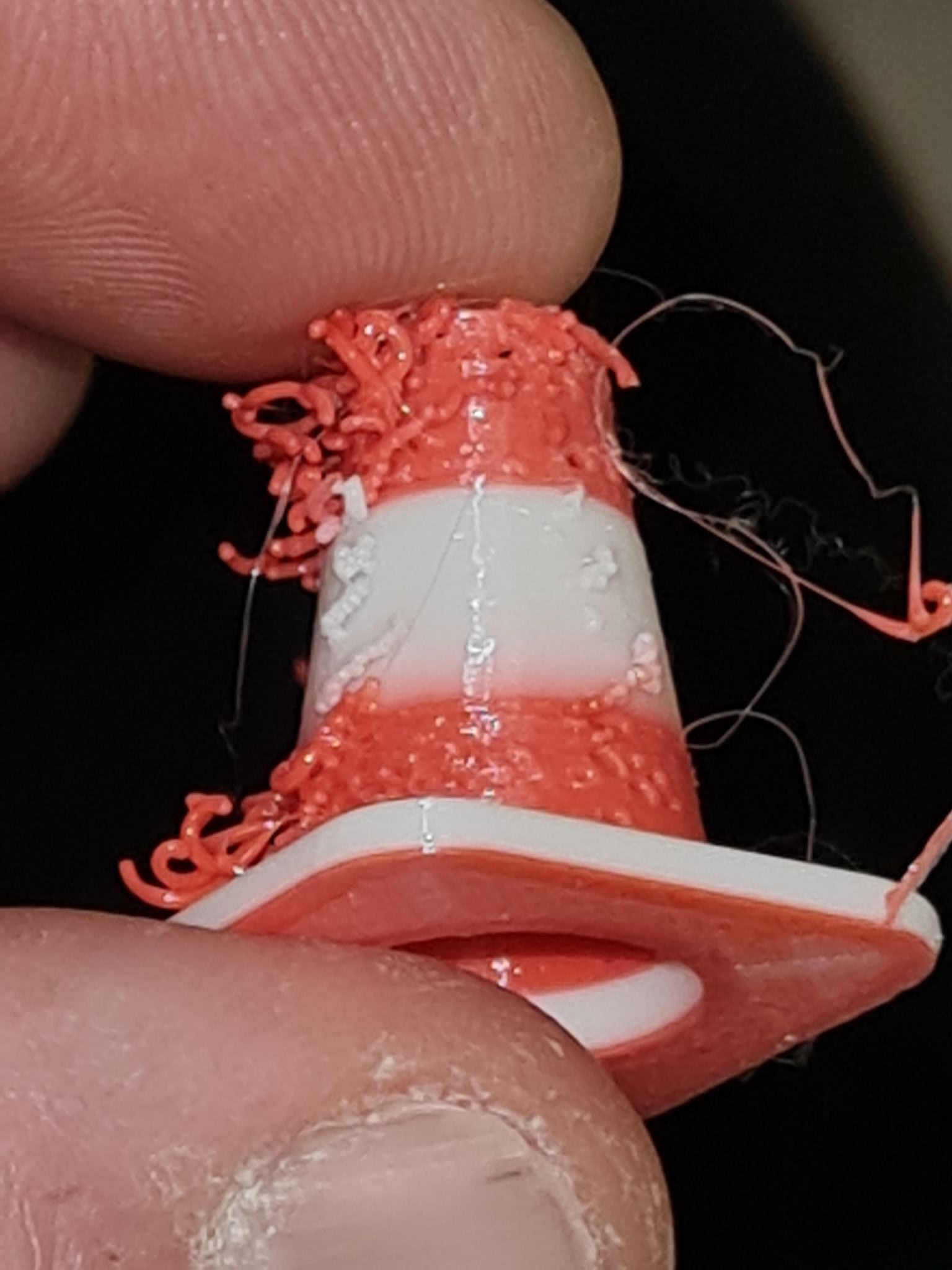

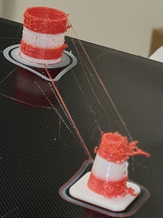

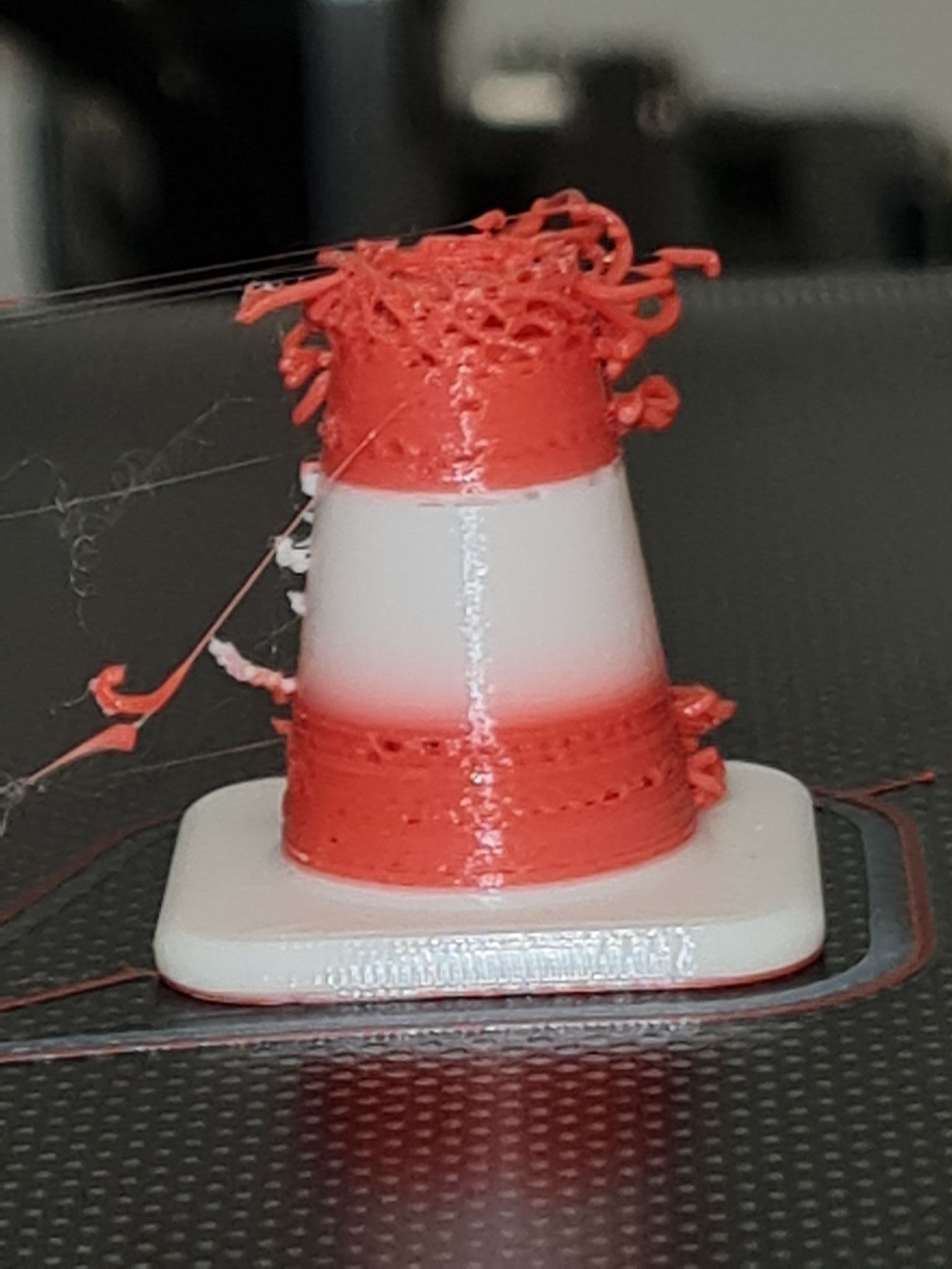

  9. Bonsoir, Merci pour votre réponse. Cura a été "reglé" j ai meme reussi a avoir ma tour de purge avec les conseil de pommeverte maintenant je me gratte la tete a trouver les bons reglaged de la double extrusion. Apres quelques essais j ai 2 problemes recurant qui apparaissent. Si toute fois quelqu un aurait quelques conseils de reglage pour la double extrusion?? Je vous joint mes resultats

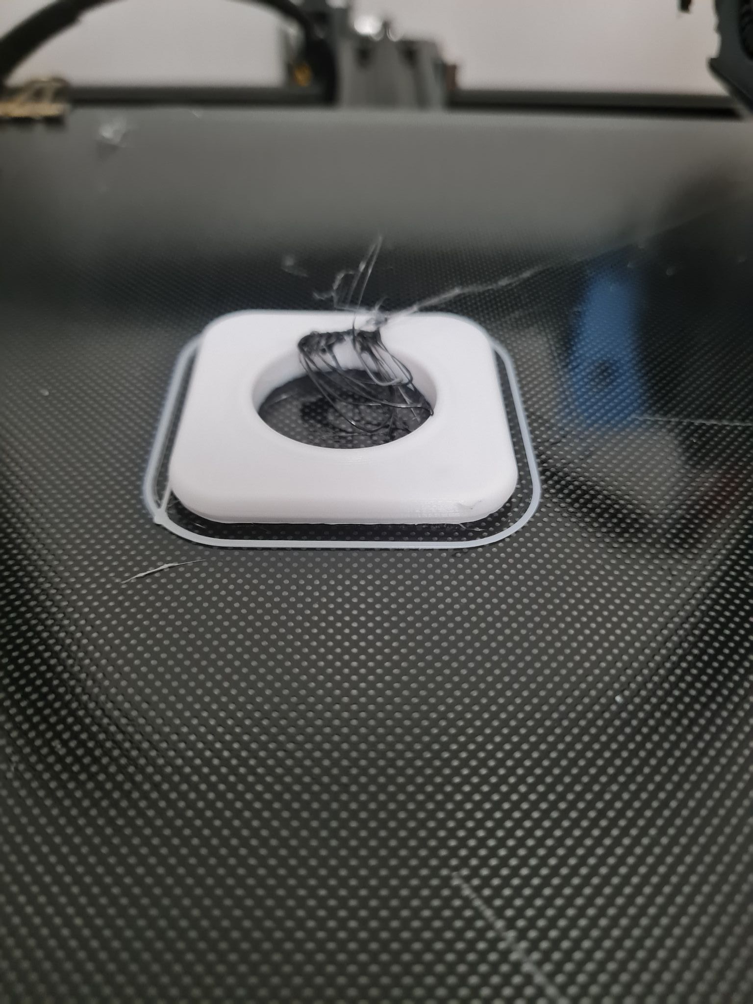

  12. Bonsoir, après avoir passé ma journée a essayer mon cône, rien n y fait, pas de tour de purge, ma buse s en va bien dans un coin du plateau (comme si elle allait faire la tour de purge) extrudeur 1 recule bien mon filament, extrudeur 2 envoie bien le filament, la buse revient sur la pièce fait un passage, repart, refait un passage ainsi de suite jusqu'à ce que le filament 2 arrive a la buse mais au moment d imprimer la buse est trop haute en Z et n adhère pas a la pièce. je ne comprend pas pourquoi a en perdre mon latin, si quelqu un peut m éclairer ce serait au top. désolé si mon explication est compliqué mais pas évident d' expliquer comme ça. dans l' attente et plaisir de lire votre réponse merci.

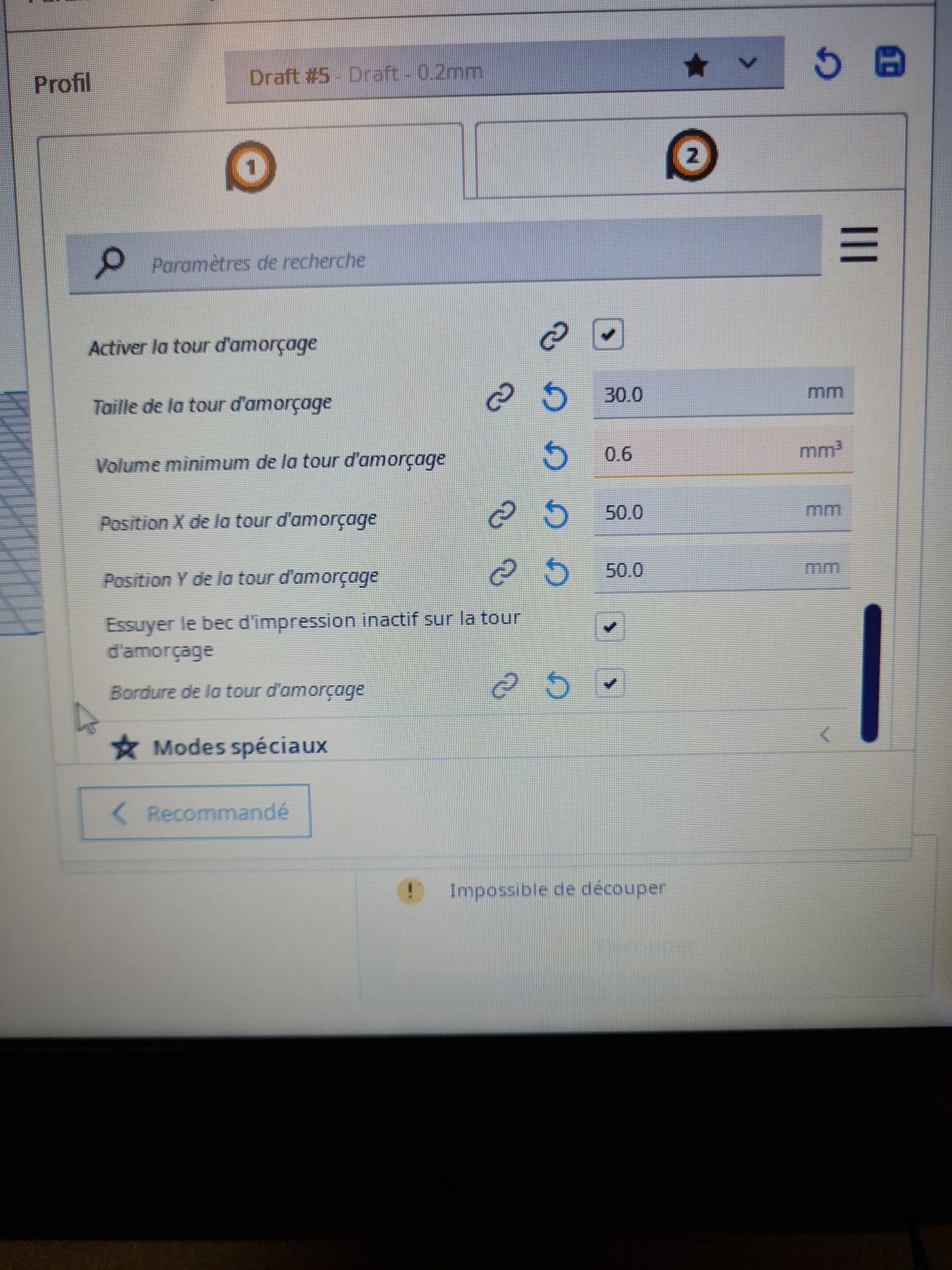

  13. Je me suis attaqué a un cone de lubec pour avoir 2 couleurs mais au moment de la decoupe il me dit Impossible de couper avec les paramètres actuels les paramètres suivants contiennent des erreurs: Prime tower minimum volume. Je beug sur un reglage mais lequel?? il ne veut rien me prendre en compte du volume minimum de la tour d amorçage.
  14. Bonjour, Je reviens te tenir au jus de l avancement de mon impression 2 couleurs, j ai reussi a faire ce que tu m as expliqué avec prusaslicer merci. Maintenant je pense qu il y a quelque reglage a faire dans cura car quand je passe sur ma deuxieme extrudeuse, elle fait un passage, vas dans un coin pour basculer sur la premiere extrudeuse ensuite la deuxieme et revient faire un passage sur la piece et ainsi de suite. J ai arreté l impression moi meme

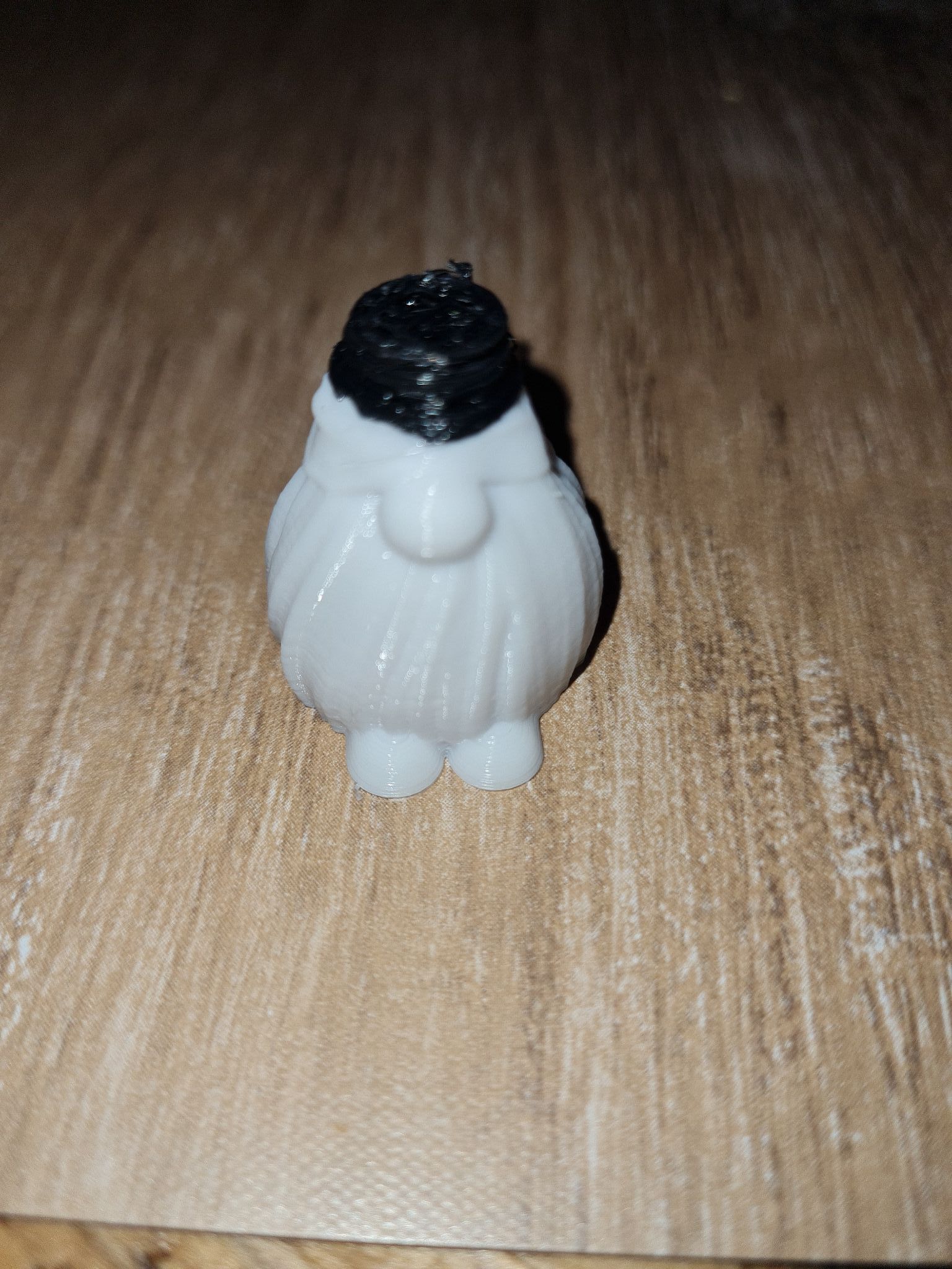

  15. Donc si je comprend, ce gnome je dois le trouver avec le bonnet rouge pour avoir ce que je veux!! Si je ne l ai qu en blanc je peux faire ce que je veux dans cura il ne sortira qu en blanc?
