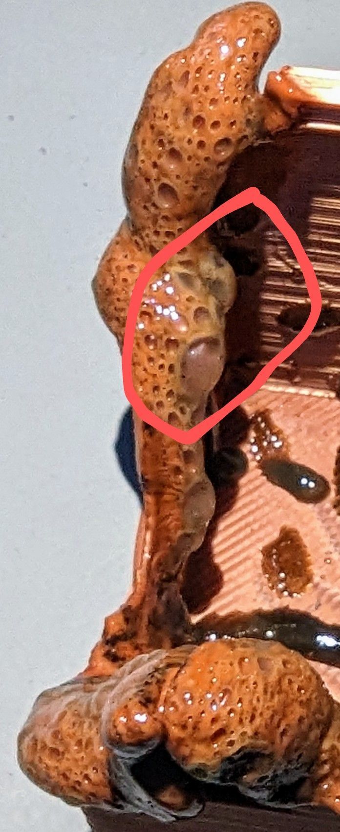

  15. Bonjour ami printer Je viens vers vous aujourd'hui pour une question que je me suis posé. En m'amusant avec mon briquet à brûler, une pièce ratée d'une impression (PLA) j'ai pu constater des bulles qui se formaient lors du refroidissement. Pensez-vous que que ceci peut être dû à un PLA usé qui aurait trop d'humidité ? J'ai fait l'essai avec un autre PLA récent et il n'y à pas de bulles qui ce forment. La technique peut s'avérer utile au final pour déterminer si un PLA est usé ou non. Merci d'avance pour vos réponses
