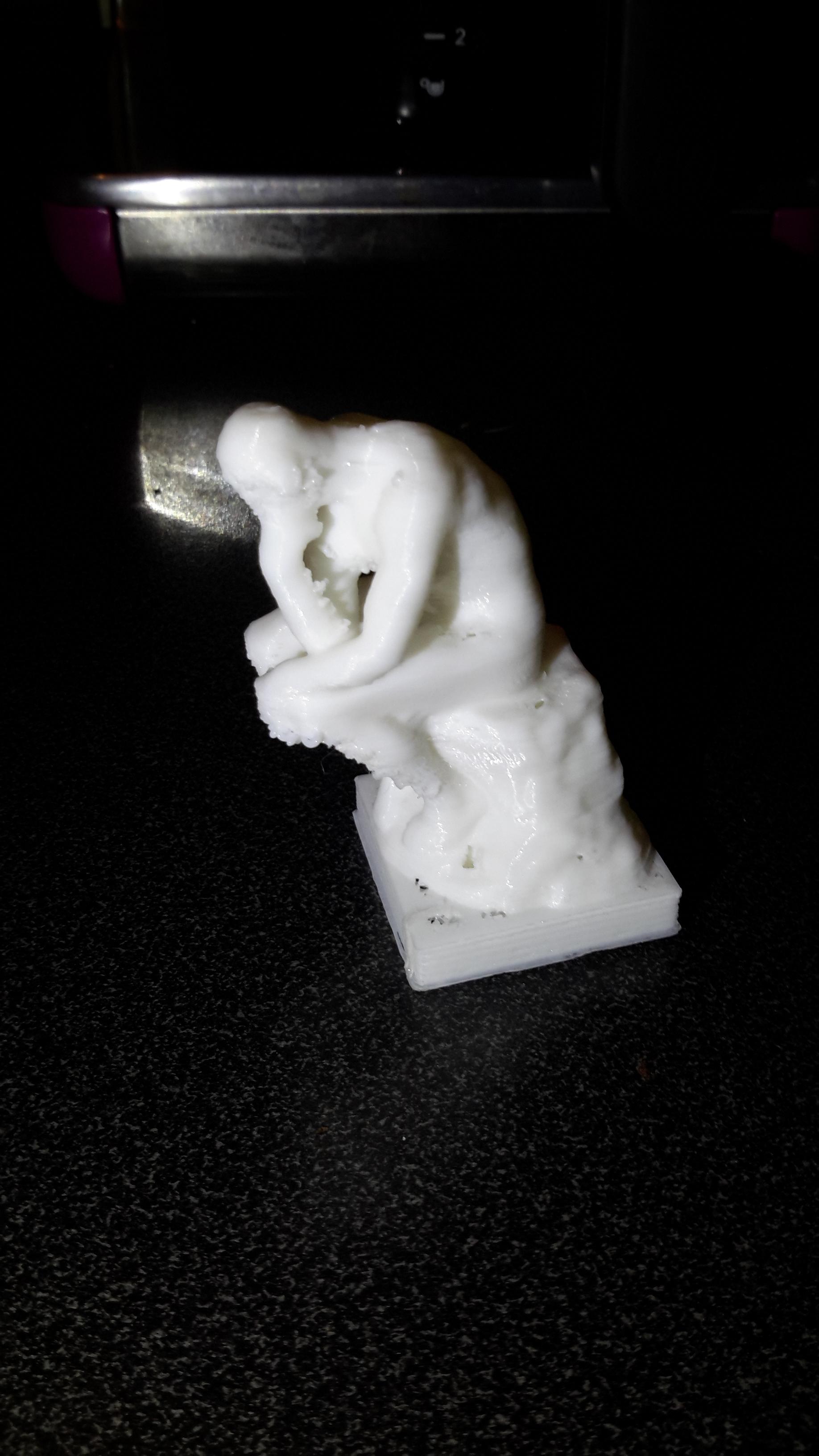

  3. Bon j'ai trouvé le'post lit alu vs verre... Pas simple tout ça. ... Je vais faire des tests divers et jouer sur les températures Hier soir impression du penseur de rod in base lego 3cm par 3cm (4 par 4 lego) Premier lancement lit à 65 degrés raté au départ ça rebique. En fait malgré60 degrés affichés la surface n'était pas à cette température pour le premier essai. A la deuxième, basé parfaitement collée au support. Il manque un peu de matière sur les zones faisant des "Dessus". Il me faudra penser à configurer plus de couches (exemple le dessus de la base) Les parties en déport (un peu en l'air ) on comme bavé mais je pense que cela vient du fait que je n'ai pas de ventilateur pour refroidir au niveau de la buse pour ces moments. Il me faut me trouver un ventilo et imprimer la pièce pour conduire l'air

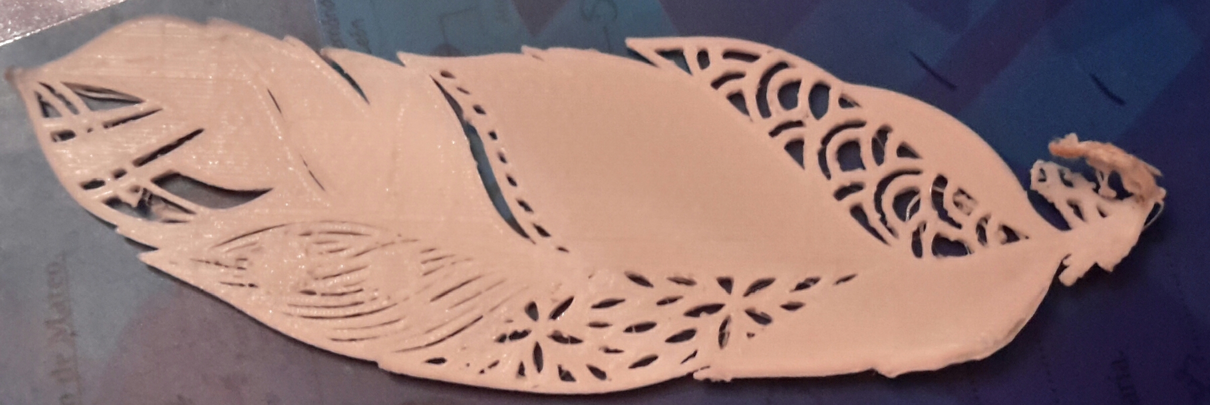

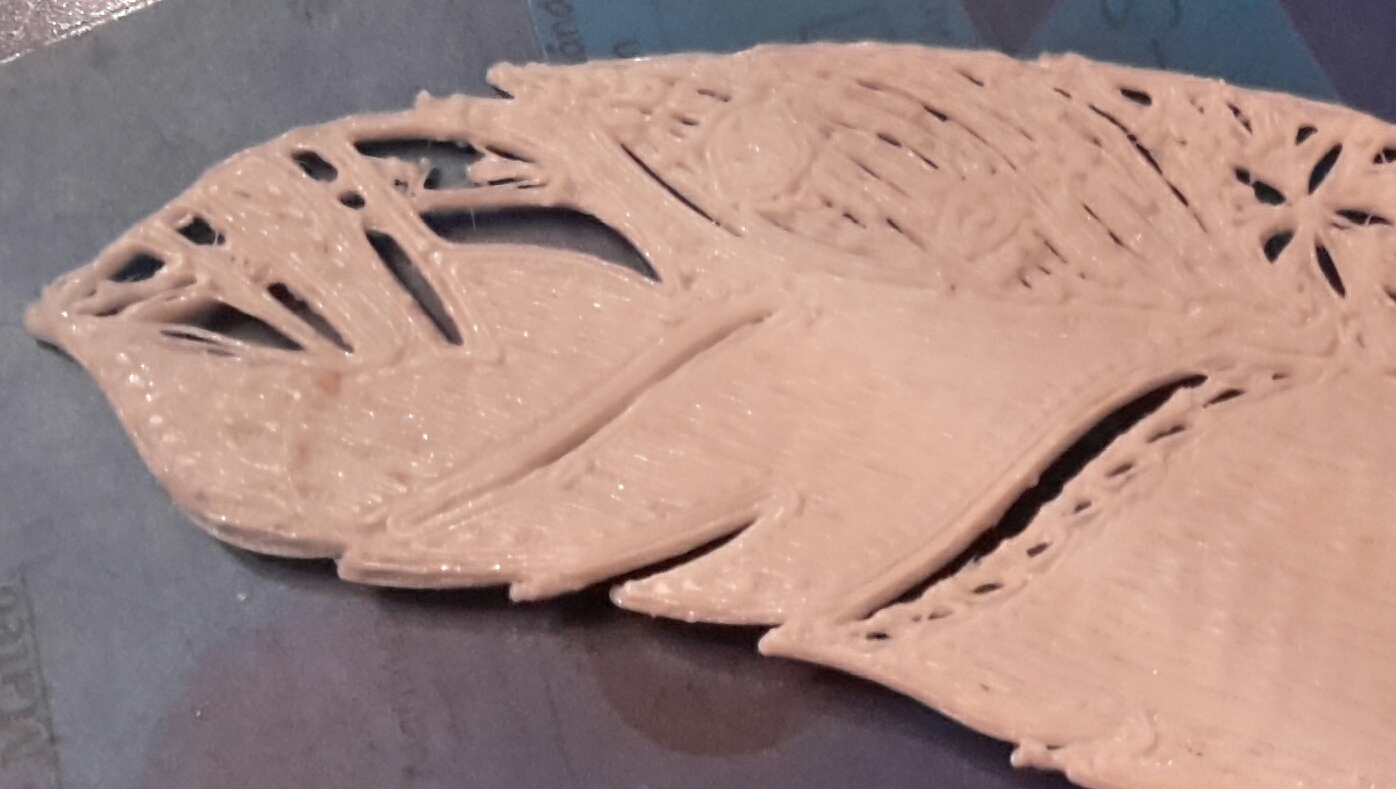

  5. Plaque verre de quelle épaisseur ? Et du coup sûr le verre laqué ou colle? Je me demandais si ça venait pas d'une extrusion trop chaude en début d'impression 210 degrés
  6. Le dessus est très propre en revanche
  7. Bonjour Il ne s'agit pas de la première mais de la seconde en fait J'ai une geetech prusa i3 température 210 puis 180 degrés et 62 pour le bed qui est une plaque alu avec colle en stick uhu buse en 0,3 et impression 0,2mm Il s'agit de l'impression d'une plume. Elle rebique sur certains bords et la face du dessous n'est pas très belle. Voir photos Que me conseilleriez vous? Plaque de verre à la place de la plaque alu d'origine? températures différentes? Distance buse bed Merci de votre aide Je débute et suis un peu perdu
