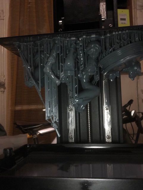

Paramètres de la résine Jang He 10K sur une Saturn 3 Ultra.
Eric 77 en réponse au topic de Eric 77 dans Entraide : Questions/Réponses sur l'impression 3D

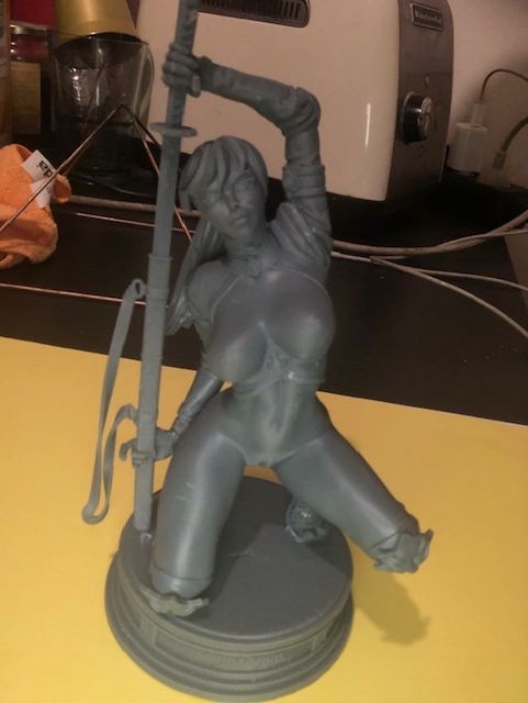

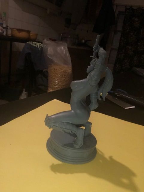

Re, Alors voilà mon compte rendu, tout s'est passer sans encombre pour mon amazone, en même temps elle est bien armée ... : Tous les détails y compris la sangle et les doigts sont bien restitués, encore merci à @pjtlivjy. -

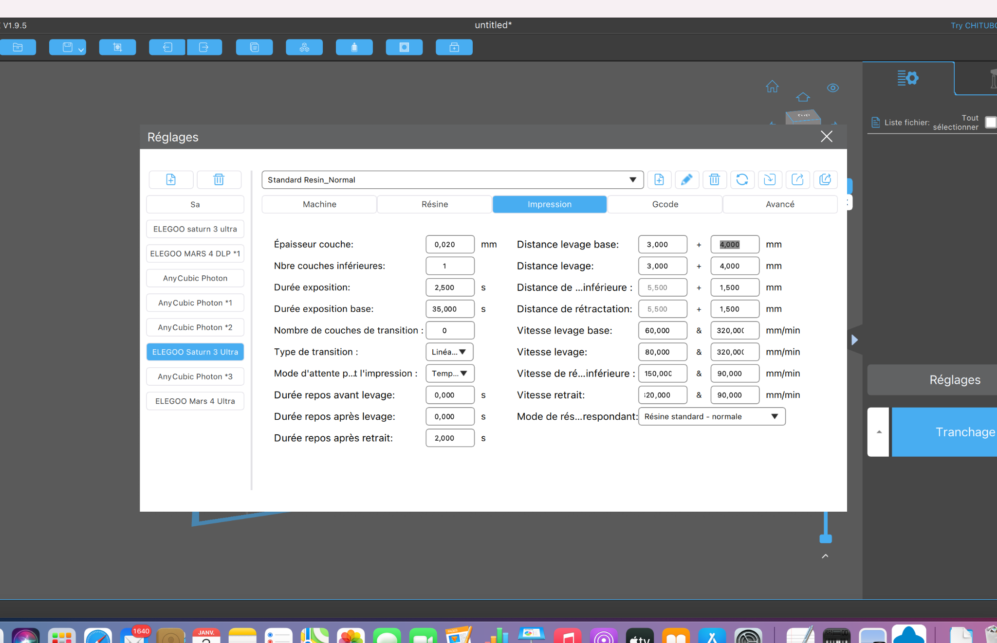

Ok, encore merci, mais je crois que je vais m'arrêter là, sinon je vais avoir besoin de vider la boîte d'aspirine avant la fin du paramétrage ... ) J'ai finalement relancer le slice à 0,050, on verra plus tard pour une précision supérieure. -

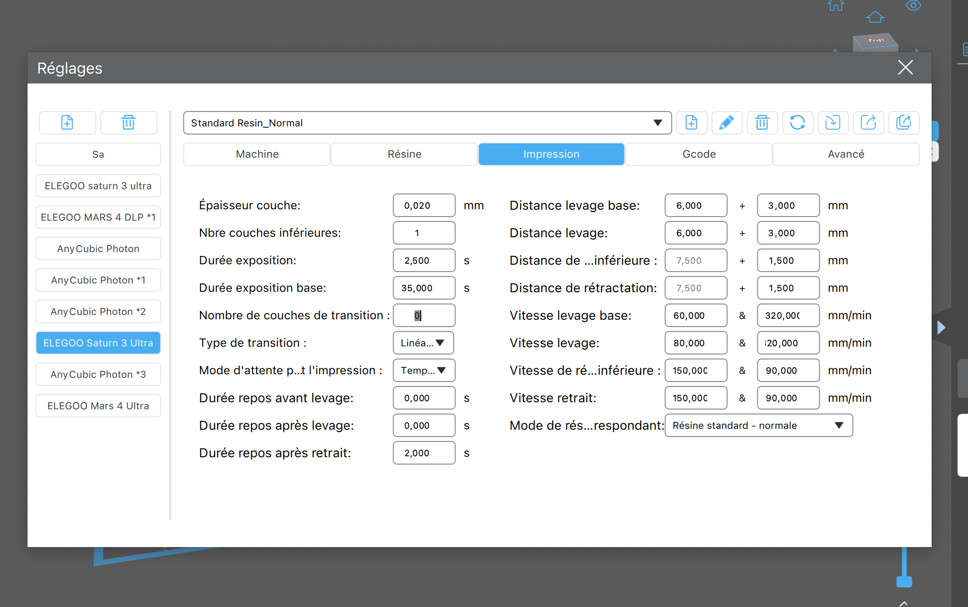

Ok, merci, c'est l'information qui me manquait, ce qui nous donne (j'ai juste modifié l'épaisseur de couche pour la passer de 0,05 à 0,02 par rapport à l'augmentation de précision entre la Mars 3 et la Saturn 3U ) : -

Oui, c'est bien ce que je veux faire mais comme expliqué plus haut il y a 2 valeurs à rentrer sur chitubox pour les 3 paramètres de vitesse de levage et de retrait contre une seule sur le tableau de chez Jamg he : 60,80 et 150, et je ne sais pas quoi rentrer comme deuxième valeur ni dans quelle ordre ... ça ne correspond pas. -

Ok merci. Et pour les vitesse de levage et rétractation tu mettrais quoi ? J'ai du mal à comprendre pourquoi il est mentionné 120 dans la colonne minutes, et du coup cela veut dire que si cela tient compte d'un réglage sur 2 minutes (120 secondes) il faut diviser les valeur par 2 ? ou je remets tout à 60, ce qui nous fait 60 &60 - 90 &60 et 150&60 mais du coup ça n'a plus rien à voir avec les valeurs de base de Chitubox ... -

J'ai le temps de reprendre mes réglages par rapport aux paramètres fournis plus haut par Jamg He, étant donné que j'ai du mal à faire correspondre les distances de levage et de rétractation (Chitubox 1.95 propose des paramètrages pour la Saturn 3 U complètement à l'opposé avec une résine Standard comme c'est le cas pour la Jamg He 10K). Vitesse de levage inférieure, (sur le tableau ci dessus) Jamg He suggère 60, et sur Chitubox en paramètres de base (pour résine standard sur Saturn 3 U ) j'ai 90 & 120 mm/min, du coup combien inscrire ? 2 fois 60 = 120 donc 120 & 120 ? ou 60 & 60 ? Vitesse de levage, Jamg He suggère 80, et sur Chitubox en paramètres de base j'ai 90 & 120 mm/ min - 2 fois 90 = 180 donc 180 & 120 ? ou 90 & 60 ? Vitesse de rétractation, Jamg He suggère 150 et sur Chitubox en paramètres de base j'ai 120 & 90 mm/ min - 1,5 fois 150 = 225 donc 225 & 90 ? ou 150 & 60 ? Temps de repos après retrait, Jamg He suggère 2-3 et sur Chitubox j'ai 120 & 90 mm/ min et là c'est l'interrogation complète ... Si @pjtlivjy ou quelqu'un d'autre peut me donner son avis sur la question, merci ... Voici les réglages temporaires sur Chitubox : _ELEGOO_Saturn_3_Ultra_all_profile.cfg -

Salut pjtlivjy, Merci pour ta réponse. Le truc c'est qu'habituellement je procède aussi de la sorte, maintenant pour éviter les expériences du type accrochage de l'impression sur le bac qui entraîne une perte de résine et de temps avec à chaque fois un filtrage de la résine et nettoyage du matériel, et surtout un risque d'endommager le film, je me dis que si quelqu'un lit mon message et se trouve exactement dans la même configuration que la mienne il n'y a pas de raison pour que je ne me fie pas à son retour ... Cdt, -
Salut à tous, Je viens de recevoir un lot de bouteilles de Jang he 10k, j'ai fais des recherches pour trouver les paramètres adéquates pour l'utiliser sur une Saturn 3 Ultra mais sans succès, merci d'avance si l'un de vous qui s'est retrouvé dans la même configuration peut me donner ses paramètres fonctionnels (avec une Mars 4 Ultra, je suis aussi preneur). Bonne journée
