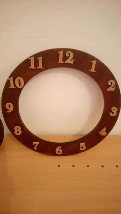

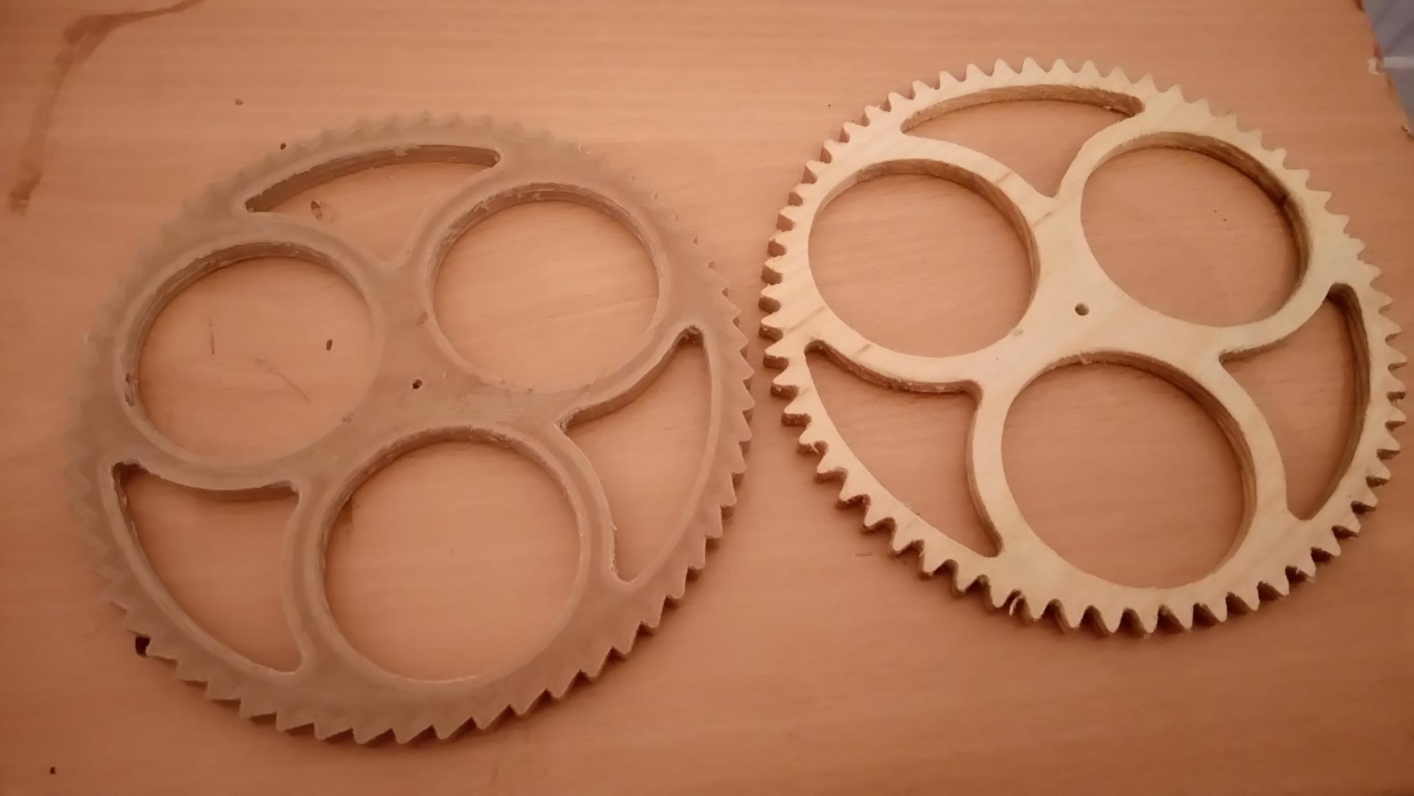

Du coup j''ai pris celui la pour essayer https://www.amazon.fr/gp/product/B01FJZQSV0/ref=oh_aui_detailpage_o01_s00?ie=UTF8&psc=1 Comme je suis premium , je paye pas les frais de port le rendu est pas mal buse de 0.5 température a 225 Voici une photo d'une roue dentée en bois et a coté sa petite sœur imprimée et des chiffres imprimés le rond est en bois " d'arbre " je vais faire des tests de vernissage pour voir -

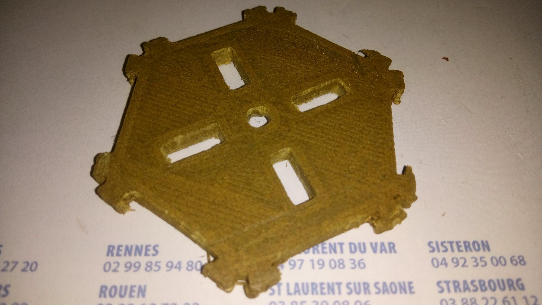

Bonjour J''ai acheter un filament bois mais le rendu est pas terrible , on dirait du carton compressé ayant une teinte verte pas terrible je suis a la recherche d'un filament assez simple a imprimer , et ayant une teinte sapin clair ou chene clair si on pouvait le vernir cela serait parfait avez vous une bonne adresse ou une référence merci -
