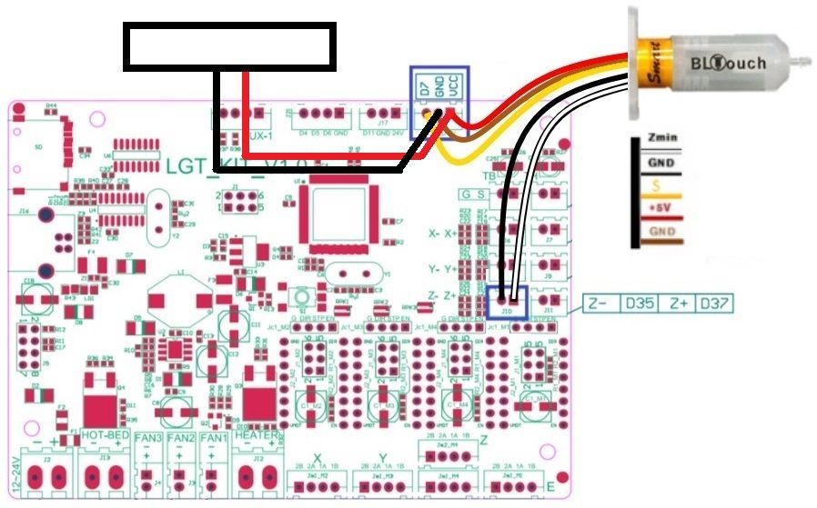

Salut, Bien vu, 10° de moins mais bon les sondes retournent 40° pour une pièce à une température de 22°. J'ai testé au multimètre (représenté pas le gros rectangle sur mon schéma) entre +5v et gnd a coté du pin d7 (tu me diras si c'était pas au bon endroit) et j'ai 4.7v peux t-on en déduire qu'on viens de trouver la coupable ? Je devrais pas avoir 5v normalement ? Super, dès que la carte mère est là je fais ça ! Merci encore @pommeverte -

Pardon si je me suis mal exprimé, pour clarifier j'ai installé le biqu h2 v2s il y a quelques jours tout fonctionnait super bien, les températures étaient bonnes j'ai fait plusieurs prints. Hier je voulais installer le bl touch, j'ai donc retiré le filament le l'imprimante ce qui m'a crée un bouchon mais je m'en suis pas aperçu tout de suite. J'ai donc fait l'installation du bl touch tout fonctionnait bien je me suis occupé du reglage du plateau et du bed mesh puis en voulant lancer une impression de test j'ai voulu charger du filament c'est la que je me suis aperçu qu'un morceau de plastique bloquait le heatbreak, à ce moment la j'ai pas fait vraiment attention aux températures il était tard et j'en avais marre... Ce matin je démonte l'extrudeur, j'enlève le bouchon et remonte le tout, a ce moment la je me dit super enfin je vais pouvoir imprimer, bah non je me rend compte que les températures ne sont pas du tout bonnes (La température de la pièce et de 22.5°C). Je ne suis donc pas sur du moment de l'apparition du problème, soit après l'installation du bl touch soit après le débouchage. PS: Comme conseillé par un membre j'ai joint mon printer.cfg mais renommé en .txt printer.cfg.txt -

Aujourd'hui, j'essaie de résoudre un problème sur mon imprimante, un lk4 pro tournant sous Klipper. Il y a quelques jours j'ai installé un extrudeur biqu v2s et tout fonctionnait à merveille. Hier, j'ai installé un bl touch (un vrai) tout va bien il fonctionne bien, j'ai donc voulu lancer une impression et l'extrudeur était bouché. Pas de problème, je débouche et remonte le tout, mais depuis les températures ne sont plus du tout cohérentes (peut-être avant le bouchon mais pas avant l'installation du bl touch). Les deux capteurs (extrudeur et bed) indiquent environ 50°C pour une température ambiante de 23°C. J'ai tout essayé : vérifier le câblage, tester les paramètres (tous les types de capteurs) du fichier printer.cfg, tester ma thermistance avec un multimètre et rien n'y fait. Pour info : le pid de l'extrudeur et bed ont étés faits, l'extrudeur est calibré et les deux thermistance renvoient une valeur d'environ 100k ohm avec le multimètre. Je ne sais plus quoi faire maintenant, j'espère juste que quelqu'un ici pourra m'aider ou au moins me donner une direction. Merci d'avance. -
