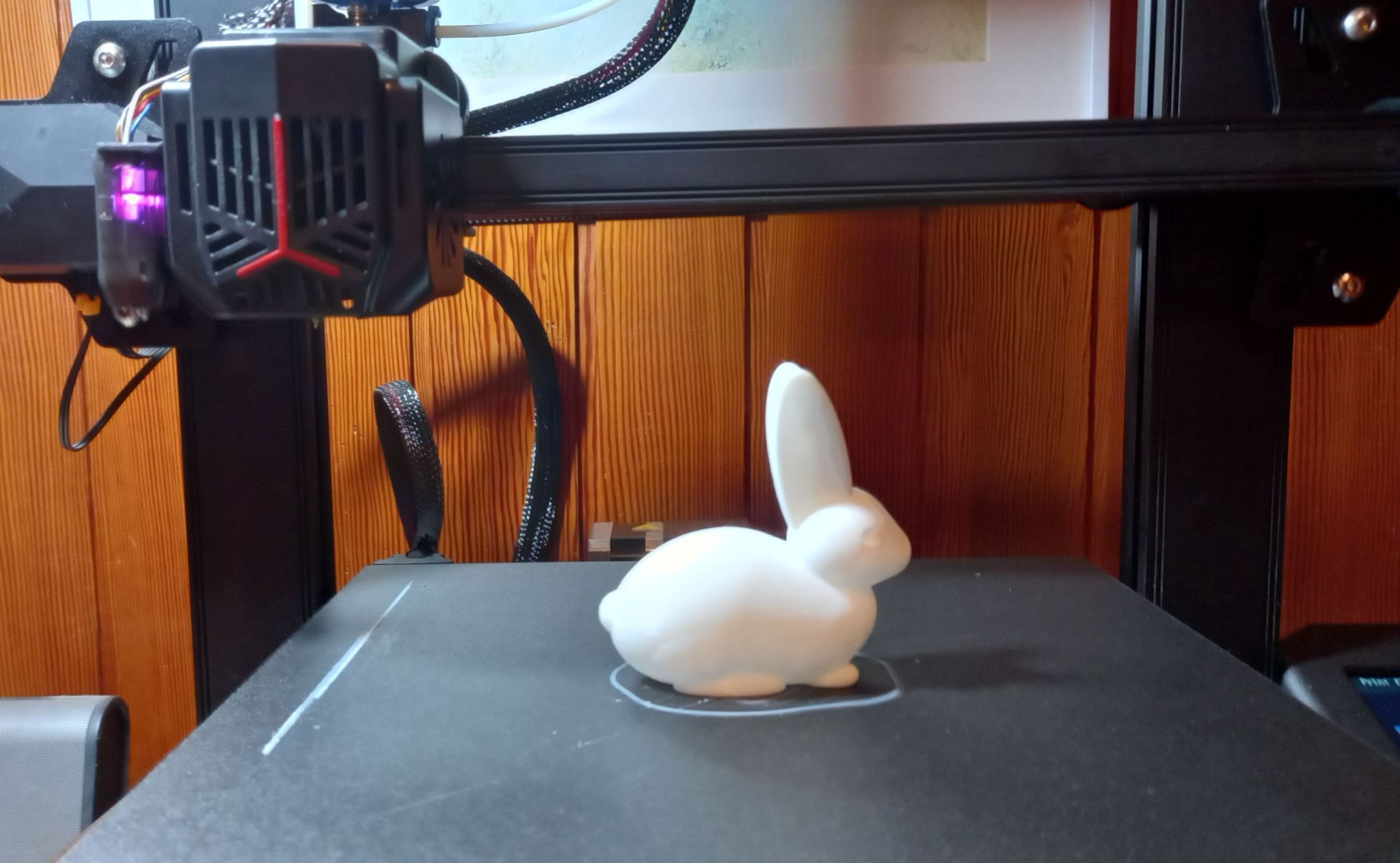

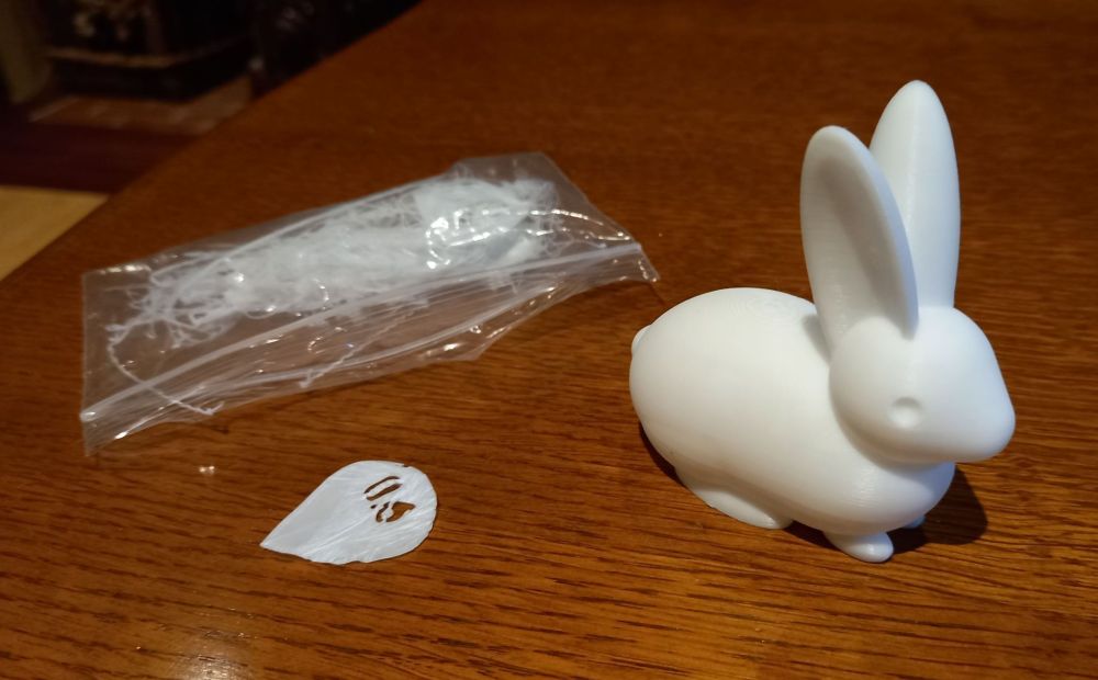

  1. Bonsoir à toutes et tous, Après 3 semaines de galère intellectuelle, je viens enfin de réussir à régler correctement mon Ender 3 V2. Faire et refaire comme le tuto proposé par @fran6p, cela ne suffisait pas car j'avais soit un Zlevel trop haut et le PLA décollait, soit un Zlevel trop bas, et j'ai brûlé ma plaque de protection et le PLA ne sortait plus de la buse. Il fallait donc que je trouve un juste milieu entre les 2, ce que je suis parvenu à faire en réglant en cours d'impression, en suspendant à chaque fois, le Zlevel qui est passé de -2.50 à -1.50 et à cette hauteur cela fonctionne. Inutile de jouer sur les températures (200° et 60° suffisent). J'ai imprimé tout d'abord un petit médiator, peu épais 0.6 mm, et je viens de terminer mon premier LAPIN !!!! Merci à ce forum et notamment à @Savate, @fran6p, @Alain D. et @Skizhoo pour leur conseils et leur patience. Je vais maintenant pouvoir commencer à m'atteler à la programmation de petites pièces, et j'aurais certainement encore besoin de conseils... BRAVO et encore une fois merci à tous.

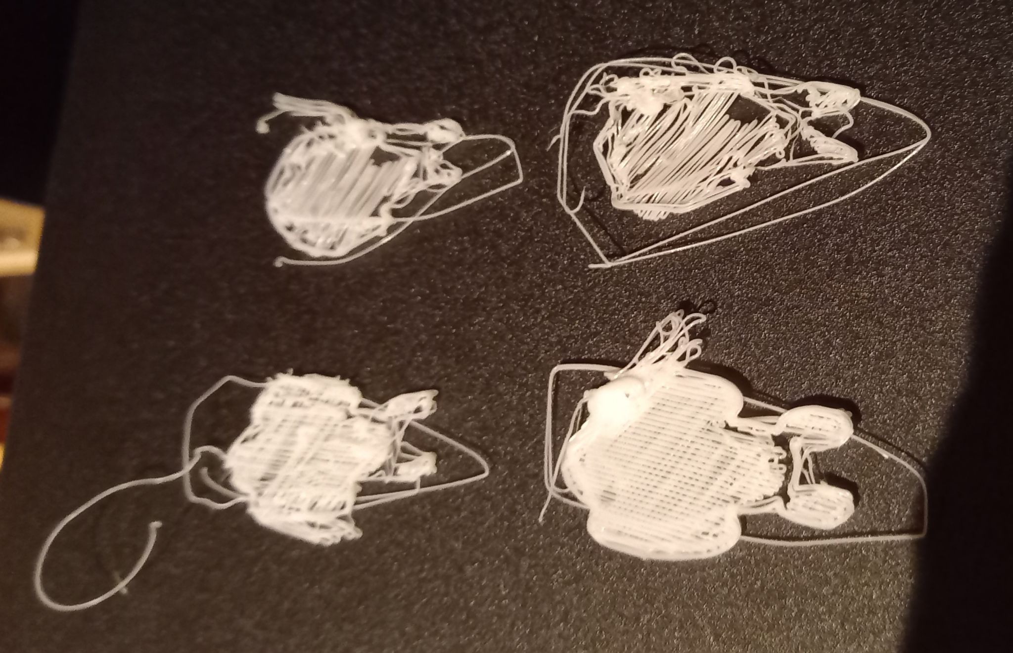

  12. Merci Savate pour cette première réponse très rapide. Le plateau est tout neuf et j'espère qu'il n'est pas gras. Le vais le nettoyer tout de même ! Voici une photo de 4 de mes dernier ratés, j'ai jeté les premiers. Je ne suis pas certain de les mettre dans le bon sens ?
