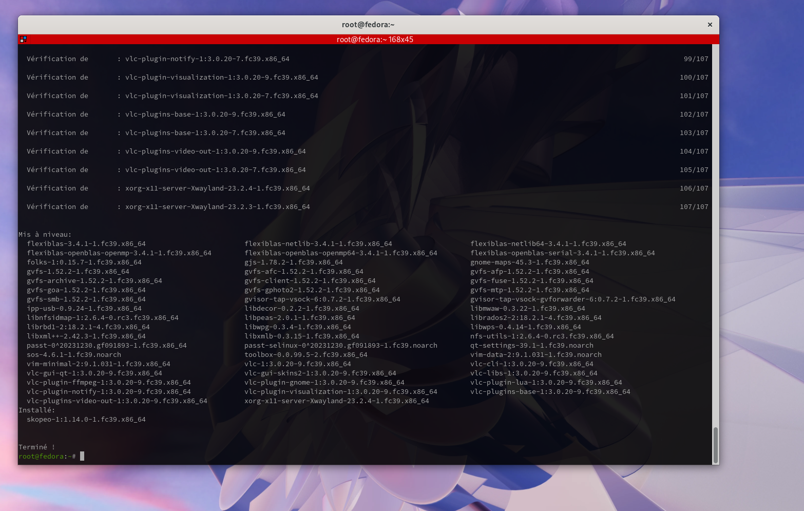

bjg en réponse au topic de bjg dans Discussions sur les logiciels 3D
Bonsoir, Merci pour vos réponses, mais je me suis probablement mal expliqué... Voilà mon problème : Le fond d'écran apparait en transparence totaleLes grilles sont à peine lisibles. Sur un terminal, en gérant la transparence, j'aime bien. Par contre là, c'est vraiment fatiguant pour les yeux quand on cherche à faire du détail... Comment gérer cette transparence pour la rendre plus opaque ? C'est probablement trivial mais dans la foultitude (voir++) d'options je n'arrive pas à trouver. L'idée serait d'avoir l'équivalent de ça sur un terminator en dnf update journalier : (selectif, hostnamectl pour anonymisation, rien à chercher là dedans - juste l'exemple de l'image) Là je peux gérer la transparence, c'est parfaitement utilisable. Sinon, au pire, un fond opaque. Mais un fond de travail totalement transparent... c'est pas cool pour travailler. -

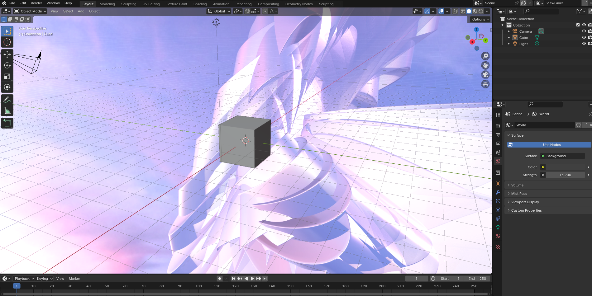

bjg a posté un sujet dans Discussions sur les logiciels 3D
Bonjour, Quand je lance Blender par défaut, l'arrière plan de la zone de travail est transparent. Mon arrière plan système apparait alors, rendant la zone de travail parfois difficilement lisible, même s'il n'est pas particulièrement psychédélique. Comment faire pour mettre une couleur neutre à la place de cette transparence ? (Exemple : comme l'arrière plan de Cura qui est d'un gris neutre et masque l'arrière plan système) J'ai essayé d'autres templates dans les propriétés globales, rien à faire. La section scene->world->surface->Background/Color n'aide pas non plus. J'ai écumé le Net et youtube, mais impossible de trouver la réponse. J'utilise Blender 4.0.2 sous Fedora 39 Toute aide serait bienvenue... -
