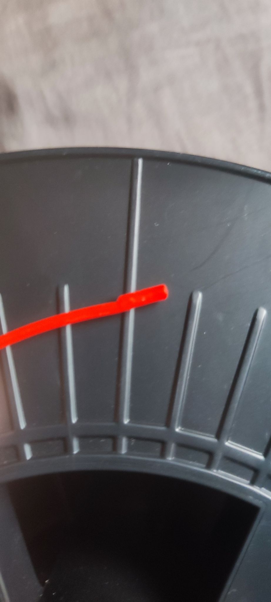

  2. Bon c'est a n'y rien comprendre !! Demontage complet de l'extruder, changement du tube PTFE, et nouveaux réglages de l'extruder, quelques soit la valeur cela ne change rien ou presque. J'ai la meme chute même en doublant step/mm ???? J'ai tenté une petite impression et je pense être en sur extrusion. Je remets mon ancienne valeur qui a fonctionné, réglage à nouveau du step il en manque encore, il reste 27mm avant d'arriver à mon repère pour 10. Cela représente un quart de manque. De plus mon filament et rapé, griffé au niveau de l'engrenage !!!

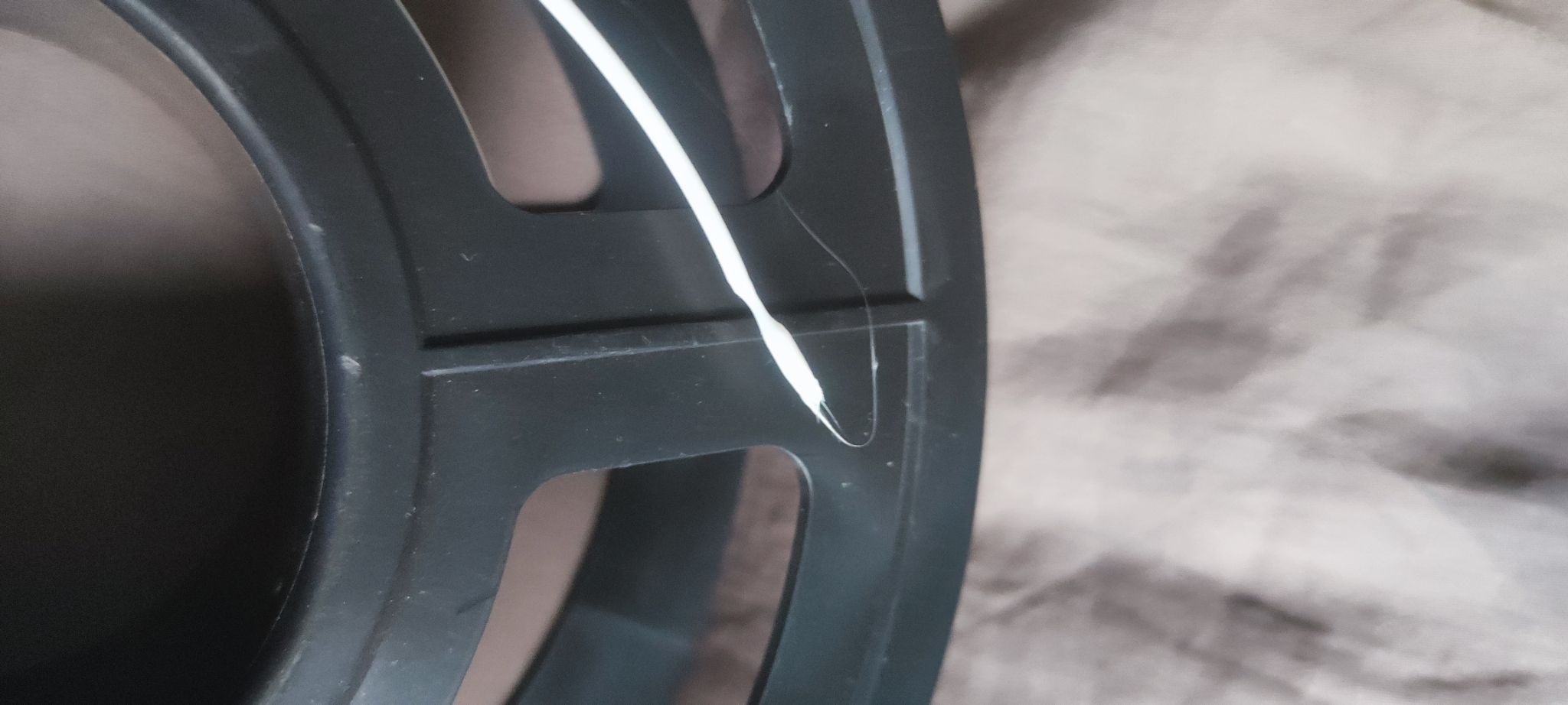

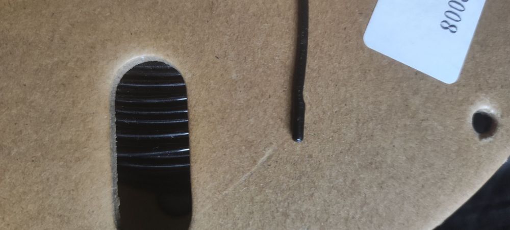

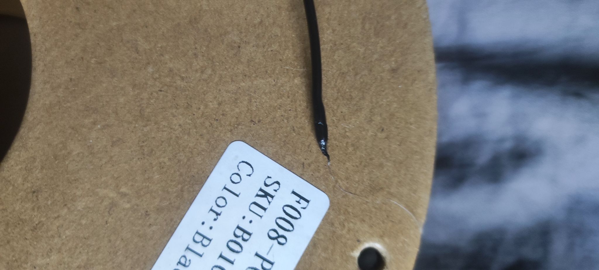

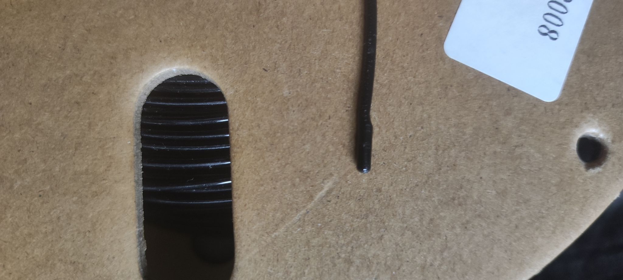

  7. Bonjour, Après plusieurs impressions réussies, je me retrouve avec un problème dont vous pouvez peut etre me donner la ou les cause(s). Je pense buse bouchée mais pourquoi lorsque j'en relance une nouvelle, celle-ci débute avant de s'arrêter ensuite mais récurrent mais pas systématique. Voici des photos : PLA et PETG (sur quels paramêtre dois agir car aucune différence en jouant sur la retractation et j'ai toujours des cheveux d'ange comme sur les photos précédente). Augmenter la température ?? je suis un peu perdu Merci par avance
