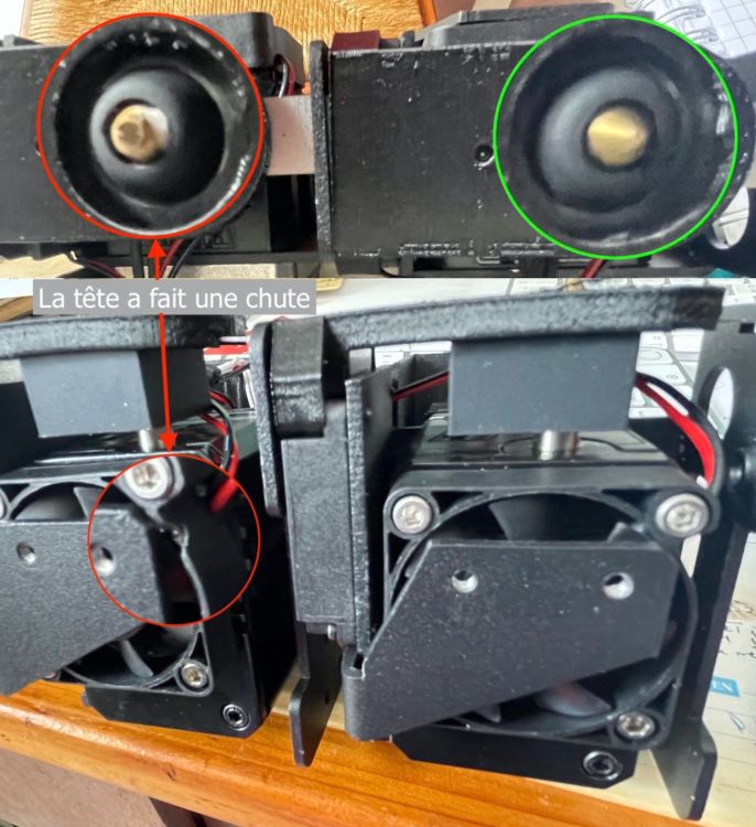

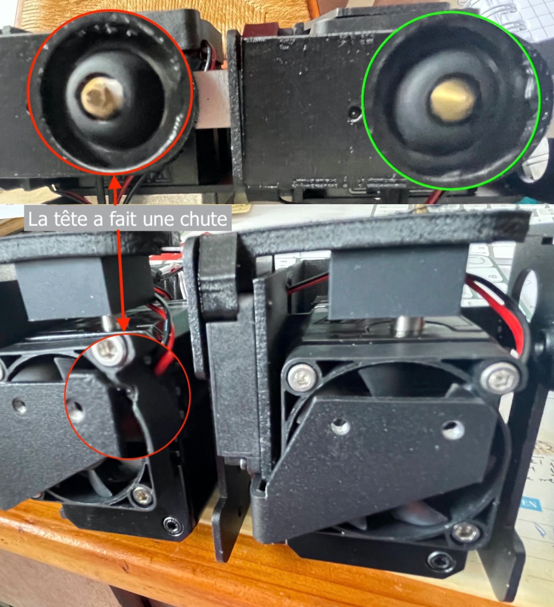

  6. Sur la photo , l'on constate que la tête est cassée : la preuve au moment du chargement le filament est sorti par la buse cassée !!!
  7. si , cela confirme que la tête a chutée !!! le revendeur a profité de ma commande en double pour me donner une tête défectueuse. au passage , comment charger le filament dans la tête direct drive ?

  9. Je viens de mettre une tête neuve mais il y a un décalage sur le niveau Z de 5 mm . que faire ? les dimensions des têtes ont été modifiées ? Heureusement que j'ai acheté 2 têtes , sur celle que j'ai monté la buse est trop haute . Je n'avais pas comparé les 2 têtes sinon j'aurai choisi la bonne. En fait , la tête a fait une chute ( pas chez moi bien sur ) !!! colis sans trace de choc et ni débris dans le sac plastique contenant la tête ...
