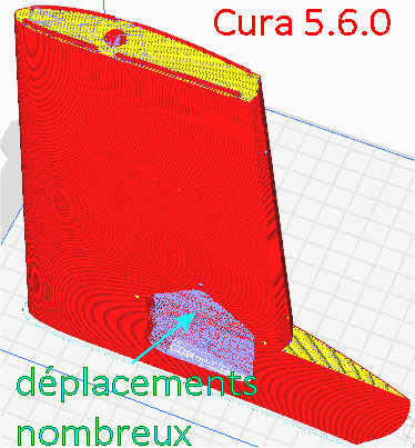

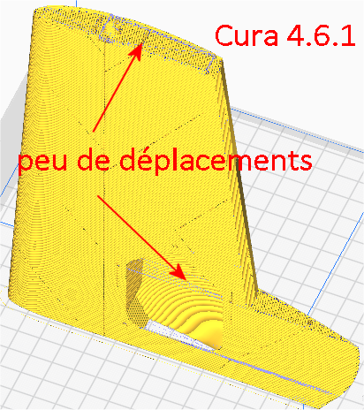

  1. Utilisant du LW PLA HT pour un planeur RC, je me rend compte qu'il existe des version de Cura qui donnent un minimum de déplacements que d'autres: ayant des Gcodes d'eclipson-airplanes.com, j'ai ouvert ceux-ci avec un bloc note indiquant que ceux-ci sont compilés par Cura 4.6.1. Ayant Cura 5.6.0 sur mon PC, à titre de comparaison, j'installe Cura 4.6.1, paramètre celui-ci comme recommandé sur le site Eclipson, charge un stl Eclipson, le découpe, et là très très peu de déplacements nocifs à l'impression avec ce type de filament. Je reporte sur Cura 5.6.0 ces réglages et test (beaucoup plus de déplacements que Cura 4.6.1) , je ne comprend pas très bien pourquoi Cura d'édition récente à des performances moins bonnes que les précédentes. Donc je garde Cura 4.6.1 bien au chaud. Prusaslicer donne encore davantage de déplacements que Cura Il serait bien que les slicers aient des utilitaire permettant de gérer les déplacements, cela existe sur les logiciels de fraisage, pour une pièce ayant des trous, on fait en premier les trous, puis le découpage extérieure de la pièce.

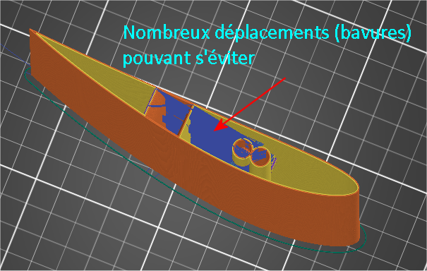

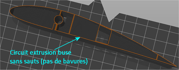

  9. Ayant utilisé Prusaslicer (bonne impression, simple, mais lors d'impression de pièces complexes en LW PLA, il donne de mombreuses bavures dues à des déplacements sans extrusions pouvant s'éviter. J'ai donc à cause de cela testé un peu Cura, qui lui a beaucoup plus d'option, un peu (usine à gaz), qui pour un objet testé avec Prusaslicer donne des couches d'extrusion avec bien moinsde bavure que Que prusaslicer. En deux mots: existe-t-il des slicers qui proposent une option d'optimisation du tracé des couches d'extrusion (cela existe pour les logiciels de fraisage CNC)? Pièces jointes: -découpage Prusaslicer -circuit d'un Gcode compilé avec Cura pour la même pièce
