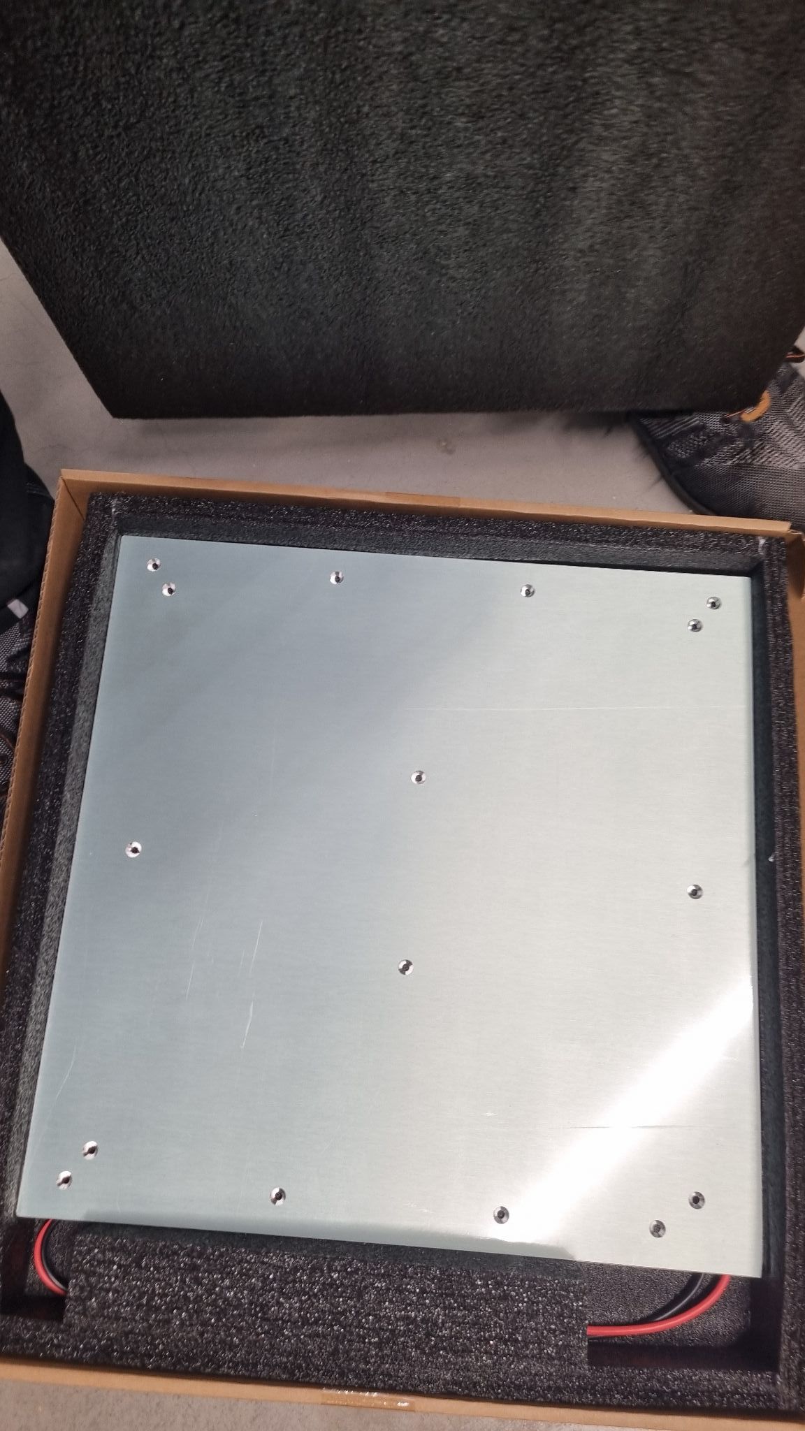

  2. je compte modifier le bed de ma 4 Max pour pouvoir atteindre 100° comme la 3 Max et résoudre le problème d erreur a cause de la ventilation matériel nécessaire: 1 bed de la 3 Max. les trous sont au même endroit que la 4 Max. seul les 2 trous du support de câble sont manquant mais pas gênant. la feuille aimante de la 3 Max non fourni avec le bed 1 alim de la 3 Max. Mini 500W nécessaire et 21A je ne l ai pas encore réaliser mais j ai trouve une personne l ayant fait sur discord ici la suite au début du mois

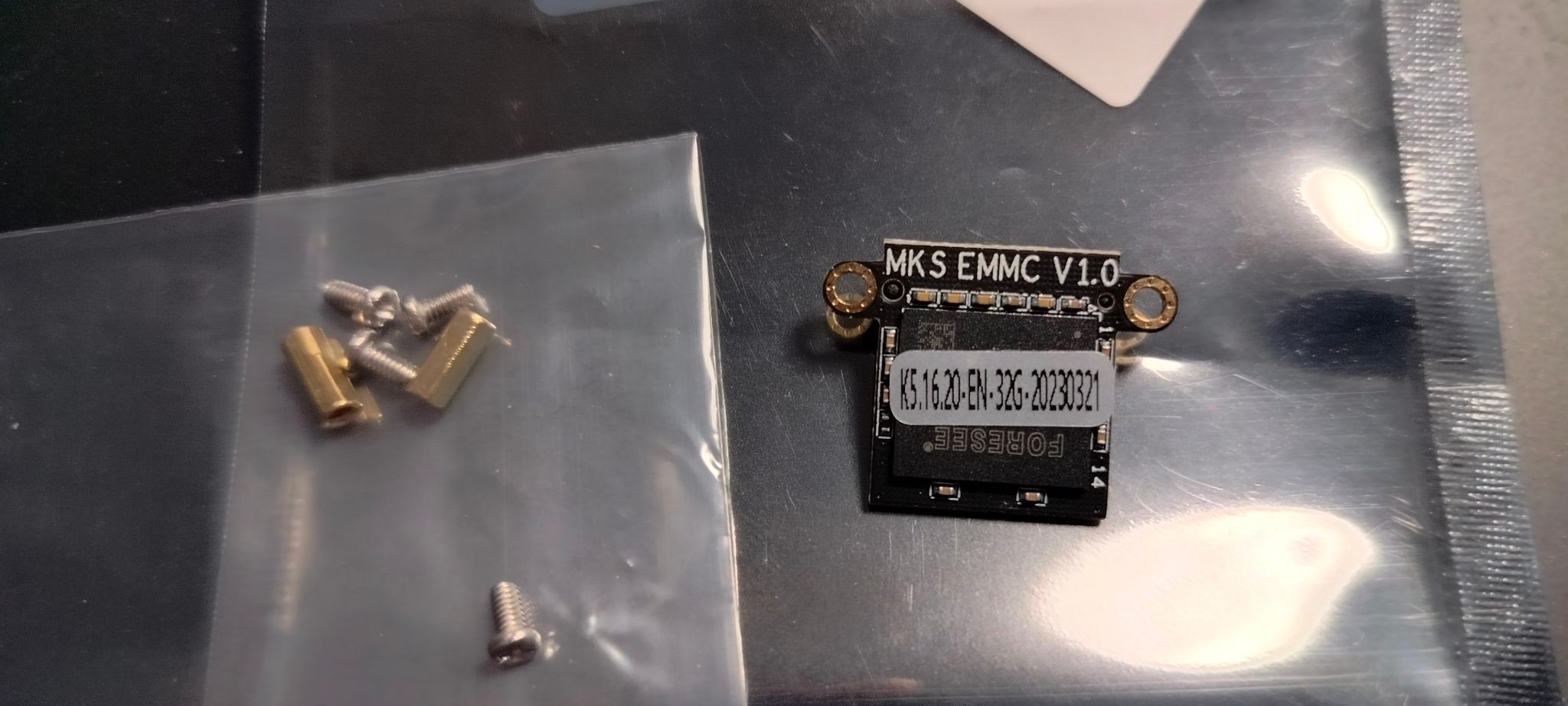

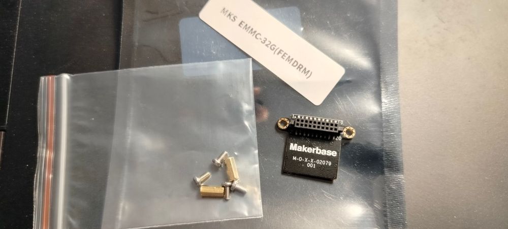

  5. oui c est possible pour openNept4une. je vais aussi tester. j ai recommander une seconde EMMC ce matin de 32go pour 13€l livrer ici il faut faire attention il y a 2 forme différente. regarde le post au dessus du tiens tu as la photo il te faudra aussi un adaptateur USB-EMMC ici je ne l ai pas encore installer mais l EMMC fonctionne. lecture et ecriture possible avec l adaptateur. idem avec AOMEI Backupper Pour passer de 8 a 32Go il faudra aussi suivre ce tuto ici
  6. relis ce que j ai ecrit avant de repondre.

  9. exact et le plateau ne chauffe qu a 85° au max. j ai lu que elegoo avait installer un plateau qui va a 85° max sinon il fallait installer une alim plus puissante. la 4MAX ne fait que 400W comme la 4PLUS la 3MAX va jusqu a 100°. quid d y installer ce plateau et de changer l alim. j y ai penser mais pas trouver de vrai photo du plateau de la 3MAX pour comparer les point de fixation EDIT 320W pour le plateau de la 4MAX et 420W pour la 3MAX

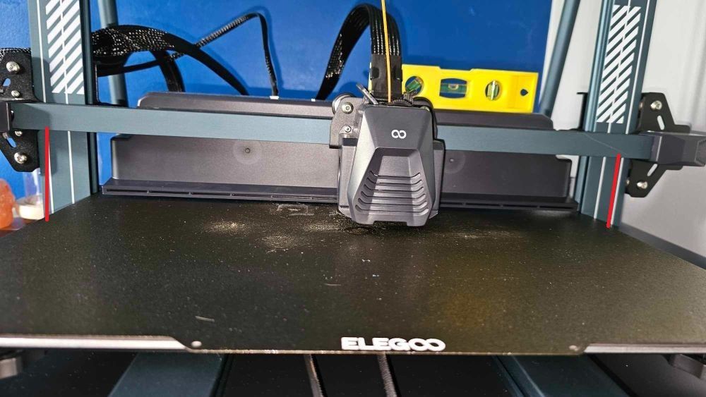

  13. il faut que tu mesure ou j ai mis du rouge le long du portique gauche et droite. tu mesure pas sur le plateau mais a cote du plateau l ideal est d utiliser 2 objets de taille identique. tu descend l axe Z a la main et tu place les 2 objets sont l axe X jusqu a ce que ca bloque. les 2 objets doivent être bloquer. si pas le cas il faut ajuster en desserrant 2 vis sur la vis sans fin haut ou il y a la courroie et ajuster. j utilise 2 ventilo de 12V pour réaliser ce test. A REALISER IMPRIMANTE ETEINTE un bon nettoyage a l alcool isopropylique

  15. oui je penche pour ca aussi. j ai remarquer qu il arrive sur des pièces large que la buse peut frotter a certain endroit. surement du a la planéité du plateau chauffant.
  16. j ai vérifier et techniquement c est pas possible. si le ventilateur frotte alors la buse aussi et arrache la pièce. en + c est simple a régler si c est ca.
  17. EMMC 32go recu. y a plus qu tester

  21. quelque news de ma mésaventure. adaptateur bien reçu et EMMC restaurer en 10 min. réinstalle EMMC sans aucune vis ni le ventilo. démarre nickel du 1 er coup mais en version 4 max et firmware en 0.43 obliger de faire la mise a jour en 0.51 pour passer en 4 plus et les autres mises a jours âpres jusqu a 0.65 et au redémarrage une brique. j ai tester au moins 10 fois donc reinstall EMMC a chaque fois obliger de faire la mise a jour en ssh et la du 1 er coup. j ai pas oser faire la dernière mise a jour 0.65 vu la galère ou j y ai passer au moins 6h Si vous compter faire les mise a jours, acheter un adaptateur EMMC avant de faire une mise a jour. ca coute 6€ et ca évite d attendre 10 a 15 jours pour être livrer Et suivez le tuto de pascal_lb pour sauvegarder votre EMMC.
